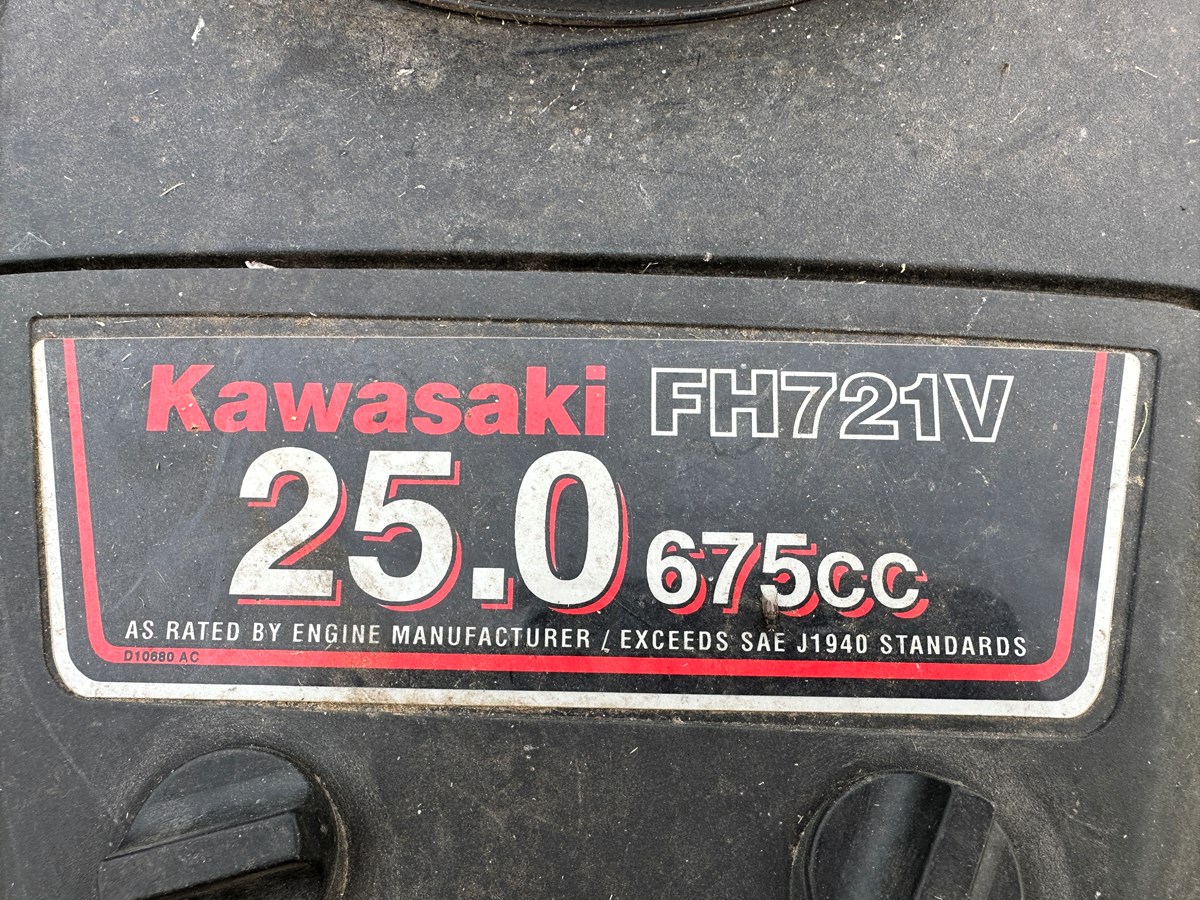

2Much2Do skrev den 29-05-2023 20:52:32
Når jeg tager afspændingsventilen af, så løber der en hel del benzin ud, skal der det?
Pft. Thomas
Ja det skal der, og det er godt, for så virker svømmerventilen, og benzin tilførslen frem til karburatoren.
Når den køre bedre med choker, er det fordi den får for lidt benzin, så der sidder skidt i en dyse i karburatoren.
Hvis du ikke allerede har det så køb noget karburatorspray, det er det mest effektive til af rense dyserne med.
og brug også en tynd tråd, eks fra en stålbørste, til at rense dyserne med, sammen med karburatorspray.
