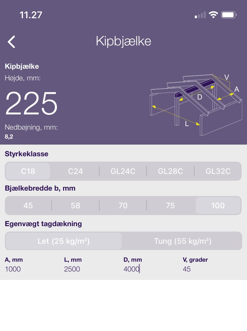

Jeg står og skal lave et bjælketag med loft til kip, hvor jeg skal bruge en kipbjælke på 4 meter, som skal være 100x225. Det har jeg fundet via appen "TRÆbjælker"
Mit spørgsmål er: Kan man samle to 50x225 spær vha. lim og skruer for at opnå en dimension på 100x225? Eller der for lidt styrke i det?
Har også overvejet bare at bruge en 100x200mm bjælke. Jeg synes det er en anelse dyrt at skulle bruge 1100kr på et stykke limtræ for at opnå den dimension.
