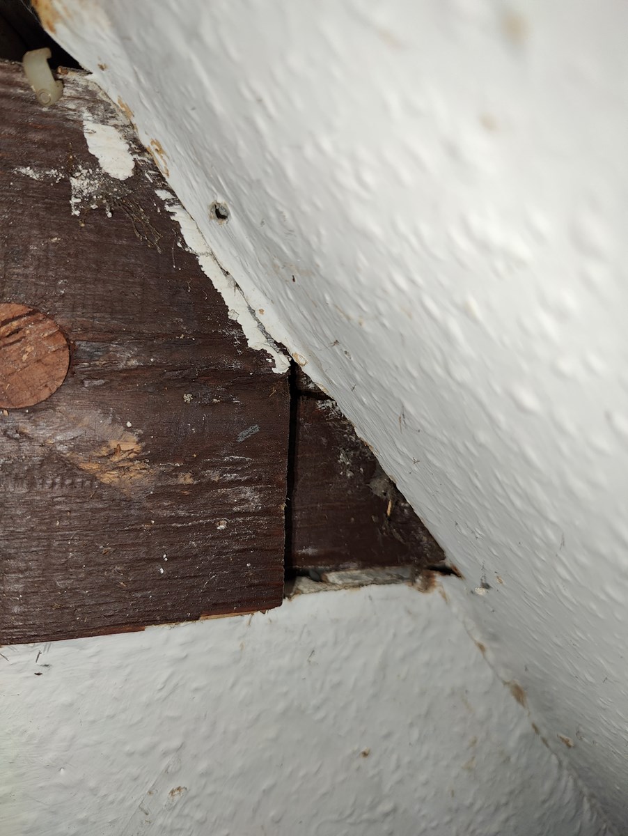

Vi er ved at renovere 1. sal i et hus fra 1850. Der er nogle spær som virker "for korte", men er det bare sådan de skal være?

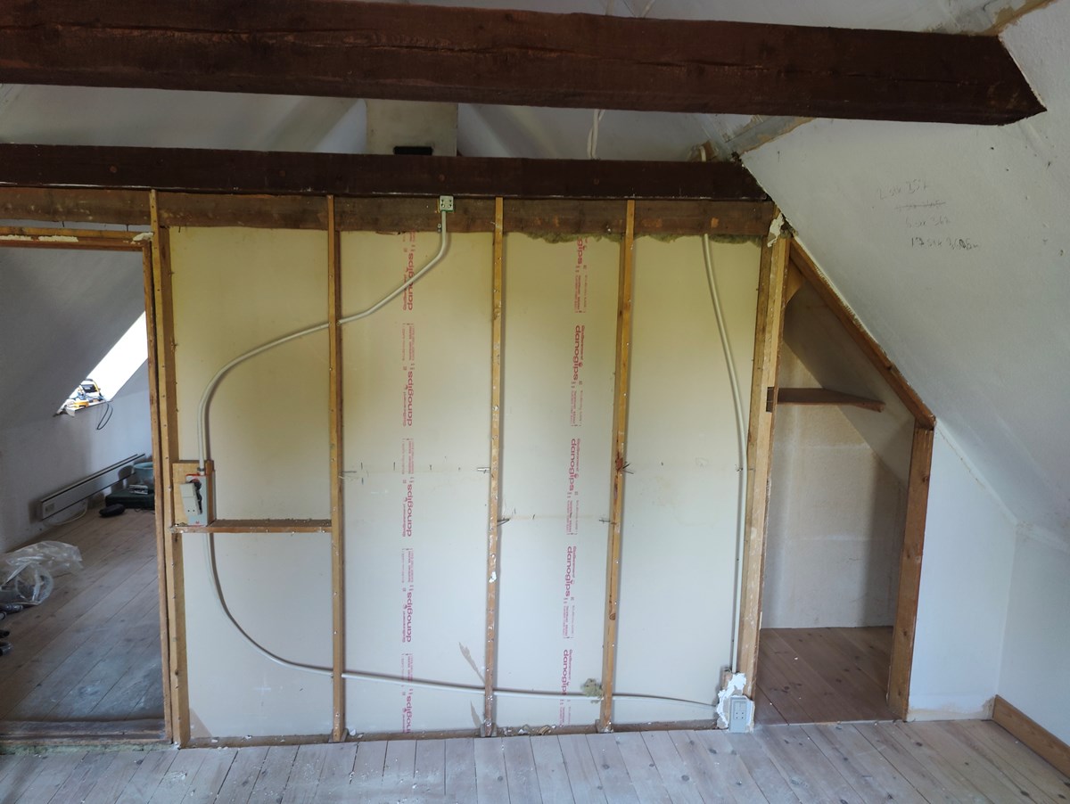

Jeg er i tvivl om, om den lette væg under rent faktisk støtter ude i siderne?
Kan jeg bare fjerne den? Altså skelettet til den lette væg?

den bære ikke noget , så det sker der ikke noget ved

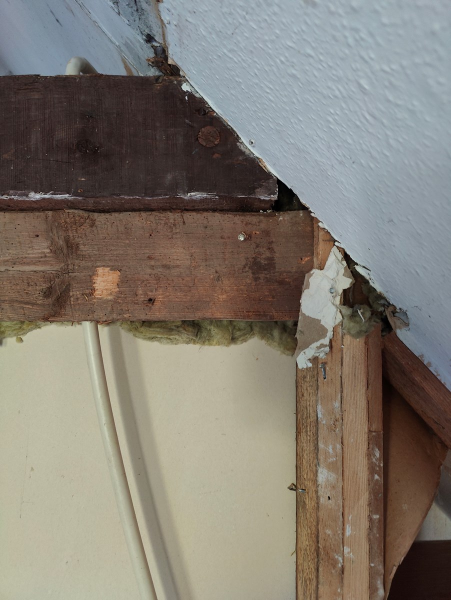

Super. Er det normalt at spærene er skåret af på den måde?
Det er blot skåret ind til en tapsamling, som låser ind i det skrå spær.
Elektronikteknikeren
Det du viser er hane bjælker. De bærer sådan set ikke noget. Det er trykket  på tagfladen som overføres til den modsatte side, så de 2 x tryk udligner hinanden.
