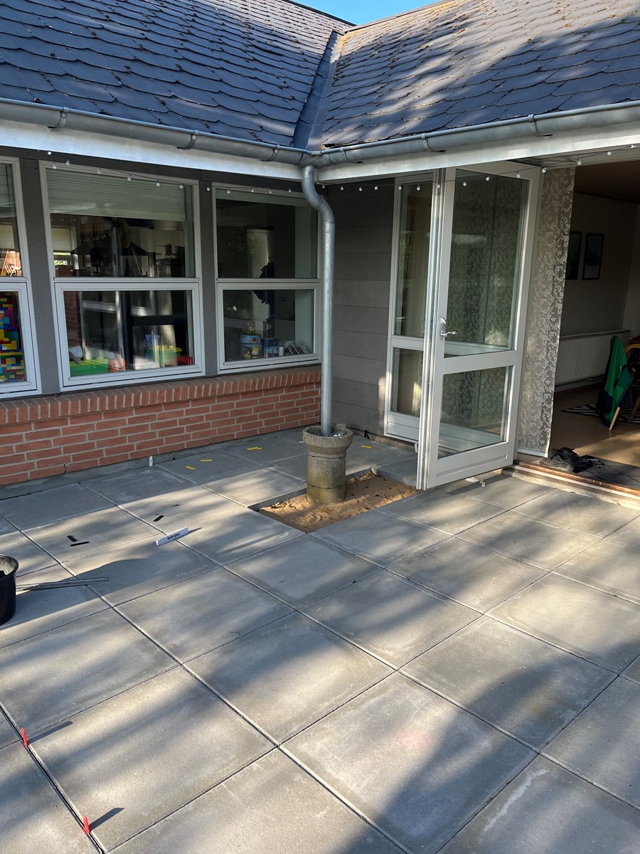

Jeg er i gang med at lægge ny fliseterrasse og er kommet til at spekulere på man kan lave en mere elegant løsning til der hvor nedløbsrøret går ned i kloaken. Jeg tænker på om man kan skære mufferøret over og installere en brøndkrave som passer til nedløbsrøret.
Jeg går ud fra der skal en autoriseret kloakmester til arbejdet, selvom det foregår over jorden, er det korrekt?
godtnok en kæmpe fuskerløsning der er lavet der
normalt føres nedløbet helt ind til sokkel og afløb derfra
er der sandfang i det betonrør , umidelbart ser det ud som om du bare kan tage røret væk , lægge et dæksel på istedet
iøvrigt et pænt stykke arbejde du har fået lavet der
Tak. Ja det er irriterende med det nedløb midt i det hele, men udhænget er så stort at det ikke er muligt at føre det ind til soklen og derudover er der jo også et vindue.
Ja det ser ud til der er sandfang i bunden af betonrøret. Hvis man kan få et firkantet dæksel med hul til nedløbsrøret eller en rist, så kunne det være en løsning, da det er nemmere at skære de omkringliggende fliser til et firkantet dæksel.
Ved den sidste står der at skørtets diameter er 186 mm så ja der passer ned i 200 mm rør.
