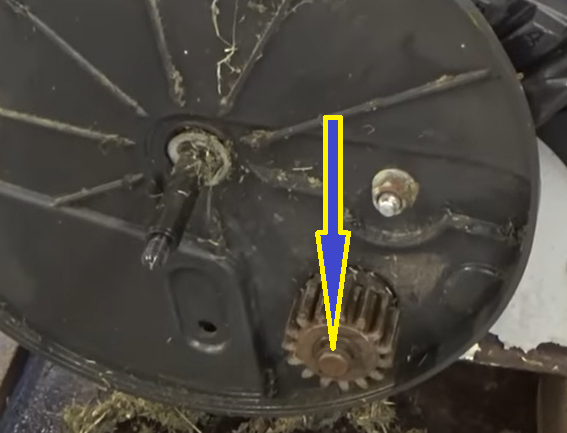

Har lige taget begge hjul af.
Når jeg starter, og sætter fremdrift på.
Kan jeg se at kun tandhjulet i den ene side kører rundt.
Er det problemet? Og er de til at skifte, og købe for penge.
Charlotte
frankogcharlotte
          Der sidder en not i akslen, med en fjeder under, det kan være den der er galt med, men prøv lige at kikke om akslen køre rundt, du kan kun se enden af akslen, køre den rundt, er det noten det er galt med, køre den ikke rundt er det gearkassen der er defekt.
Men dårligt af din plæneklippermand, at han ikke har tjekket om den virkede, efter remskiftet..
Enig med Jens - kig også lige plasthjulene efter - måske mangler de et par tænder..
