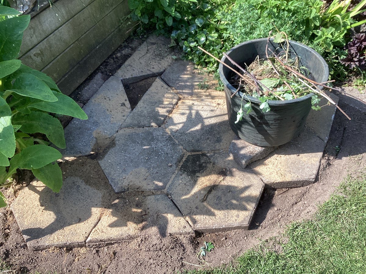

Hej. Jeg skal have udfyldt et hul på et lille areal lagt med 6 kantede gamle fliser. Jeg mangler 2 små trekanter, som jeg selv vil støbe. Jeg kunne lave en intermistisk form af træ, samlet med gaffatape, eller er der en bedre ide? Støbe direkte på jorden med et eller andet som skillerum.? Jeg er nået længere end på dette gamle billede fra 2012. Jeg  er ved at lægge fliserne om, så robotten kan køre uden højdeforskel på fliser og græs.

Du kan sagtens lave en form af træ og støbe i, fliser ligger bedst i sand og ikke direkte på jord.
tak for svaret. Jeg har selvfølgelig lagt de endelige fliser i sand.

Du støber bare uden at lave nogen afstand ind til de gamle fliser. Når det er pudset pænt op skærer du mønstret ud i overfladen så det ser ud som om det er sekskantede fliser. Ud imod plænen lader du bare jorden være støbeform. Skal det se lidt pænere ud kan du bukke en kant af et stykke pap, og presse jorden imod samtidig med at du kommer med beton. Jeg ville nok hellere købe en re´st nye fliser til hele området. Det er vist både billigere og nemmere end den lille støbning.
køb da den ene eller 2 fliser , de laves stadig

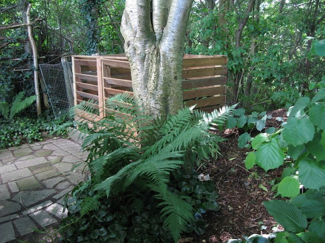

Jeg har da flere fliser liggende, men det er besværligt at skære i form med vinkelsliber. Havde jeg lyst, kunne jeg sagtens købe nye fliser, men jeg kan godt li' at bruge det jeg har og passer til andre fliser. For mange år siden brugte jeg alle stumper fliser på vores kompostplads. Det var faktisk sjovt og kønt...... andre lægger puslespil med papbrikker.
Når lysten driver værket
Der er da ingen problemer i at støbe fliserne, og støber man dem på stedet har man den fordel at de ikke kommer til at ligge og vippe, da de jo former sig efter underlaget.
