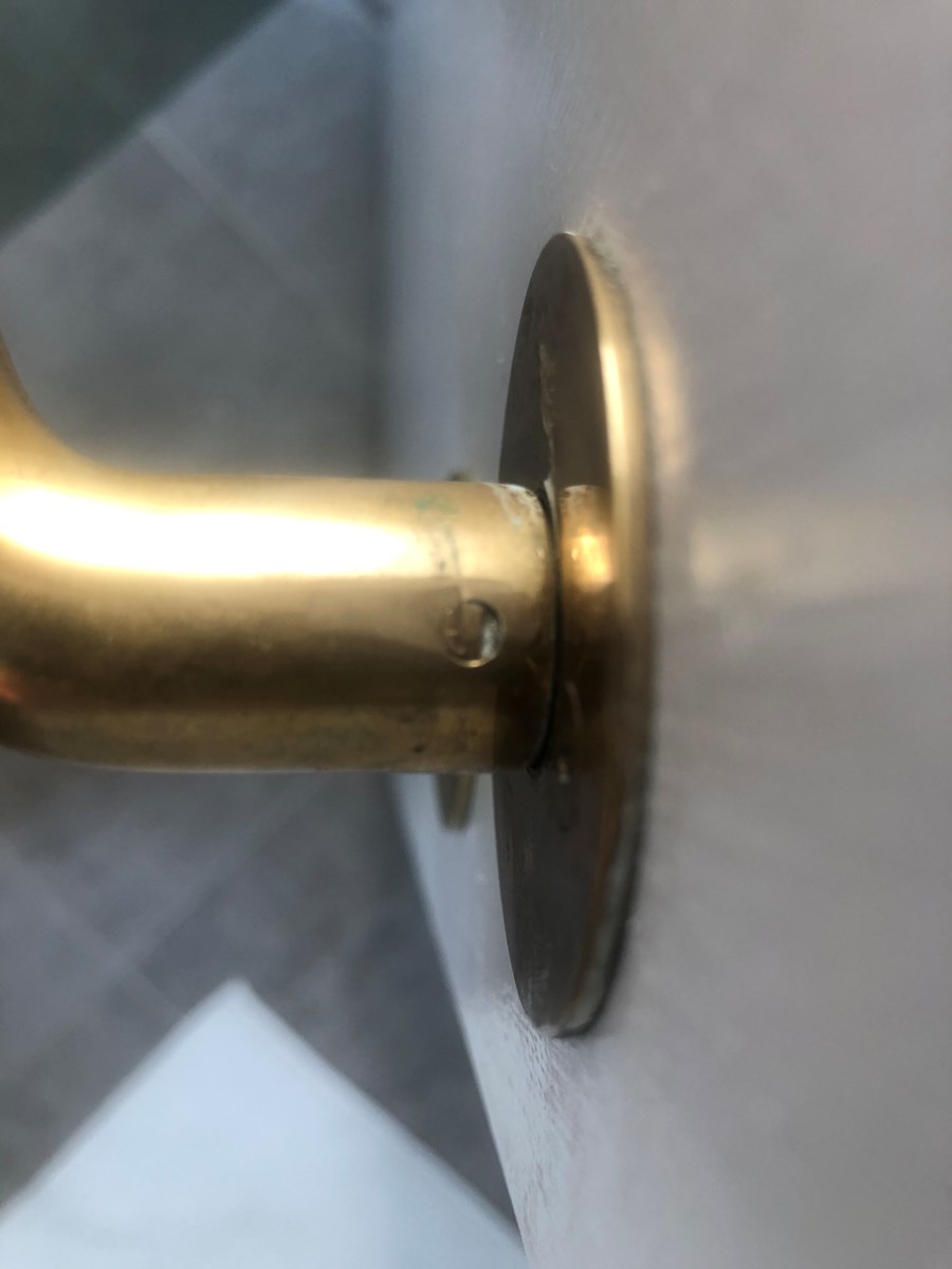

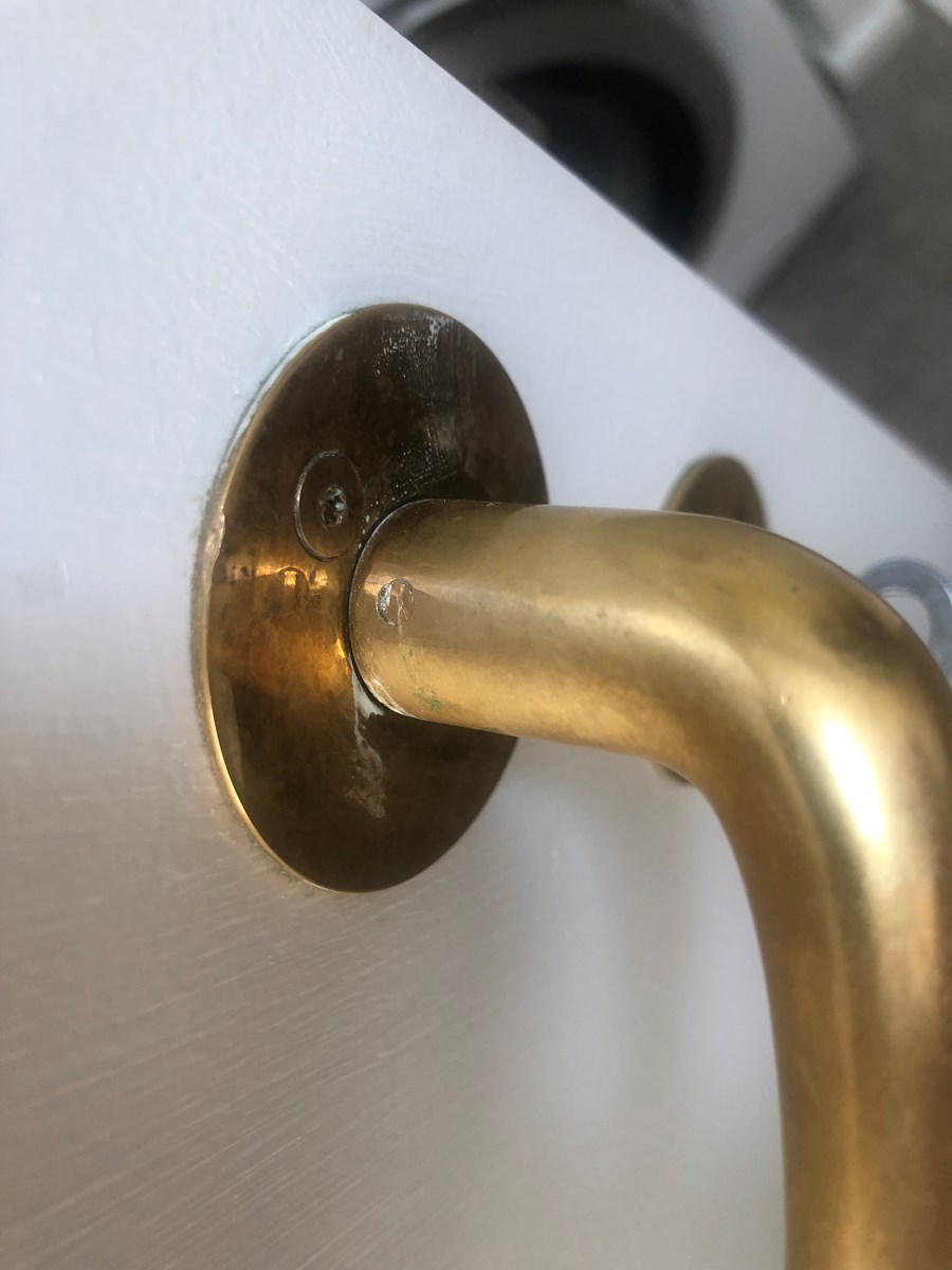

Jeg har nogle dørhåndtag herhjemme, som sidder lidt løs. Jeg synes dog ikke, at det ligner, at der skal bruges unbraco nøgle til at spænde dem. Har i nogle bud på, hvordan de strammes igen?
Det ligner typen hvor håndtaget holdes af rosetten.Hvis du fjerner skruerne fra rosetterne kan du trække håndtagene af. Roset og håndtage sidder sammen. Hvis rosetterne sidder fast, kan du ikke spænde noget.
Hvis håndtaget er meget løst i rosetten er det nye håndtag der skal til. Hvis håndtaget hænger lidt, er problemet ofte at en fjeder i låsekassen er knækket.
