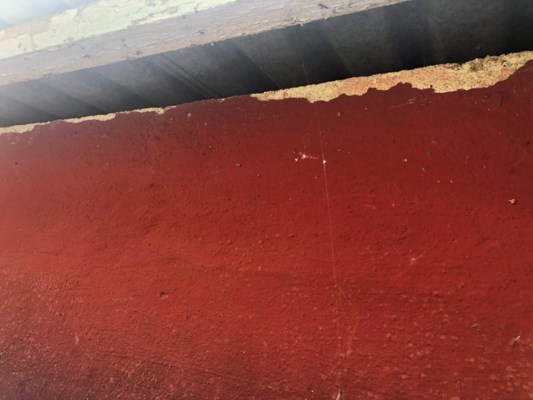

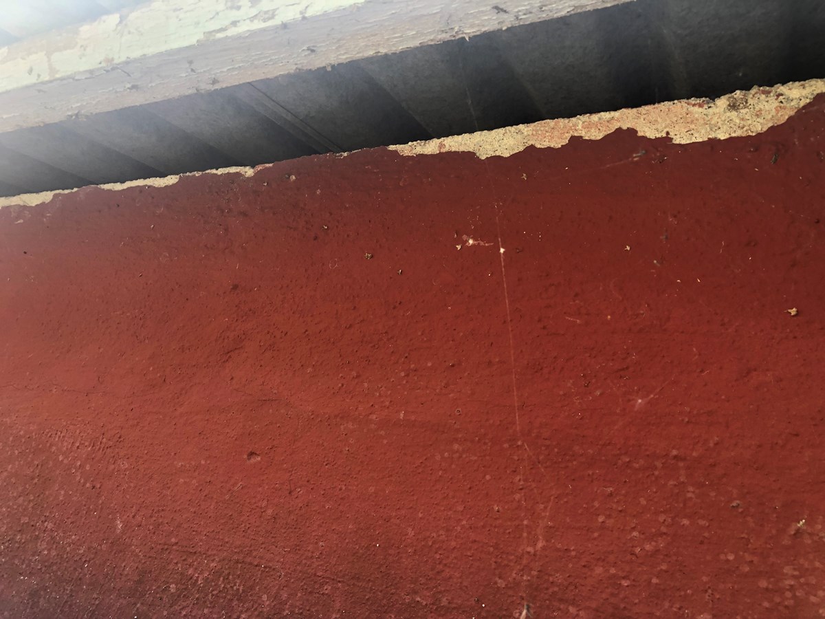

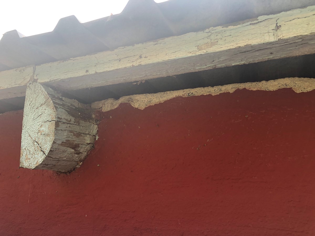

Her er billeder af hullet op til taget.
Jeg ville bare montere et bræt, mellem spærene og skrue det fast på den eksisterende vægbeklædning, og så lade det gå op mod tagpladerne, den smule luft der kan komme ind i bølgetoppene er kun en fordel, så er der lidt udluftning.
Tak for svar, det lyder som en god ide den prøver vi lige at gå videre med!
