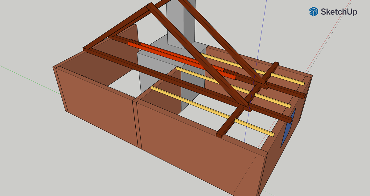

Vi har købt en gammel bjælkehytte i Sverige som vi skal renovere lidt på. Da vi fjernede loftet i det ene rum viste det sig at spæret var savet over i et spænd på ca. 2,5 meter. Der hvor hullet er, sad en gammel afblændet loftslem, hvilket kan være en årsag, alternativet er at spæret var i vejen da den store masseovn senere blev bygget.
Huset har nok stået sådan i over 50 år, så er ikke så bange for bæreevnen, men vil gerne have spærene reparerede igen før vi bare sætter det nye loft op.
Spørgsmål:

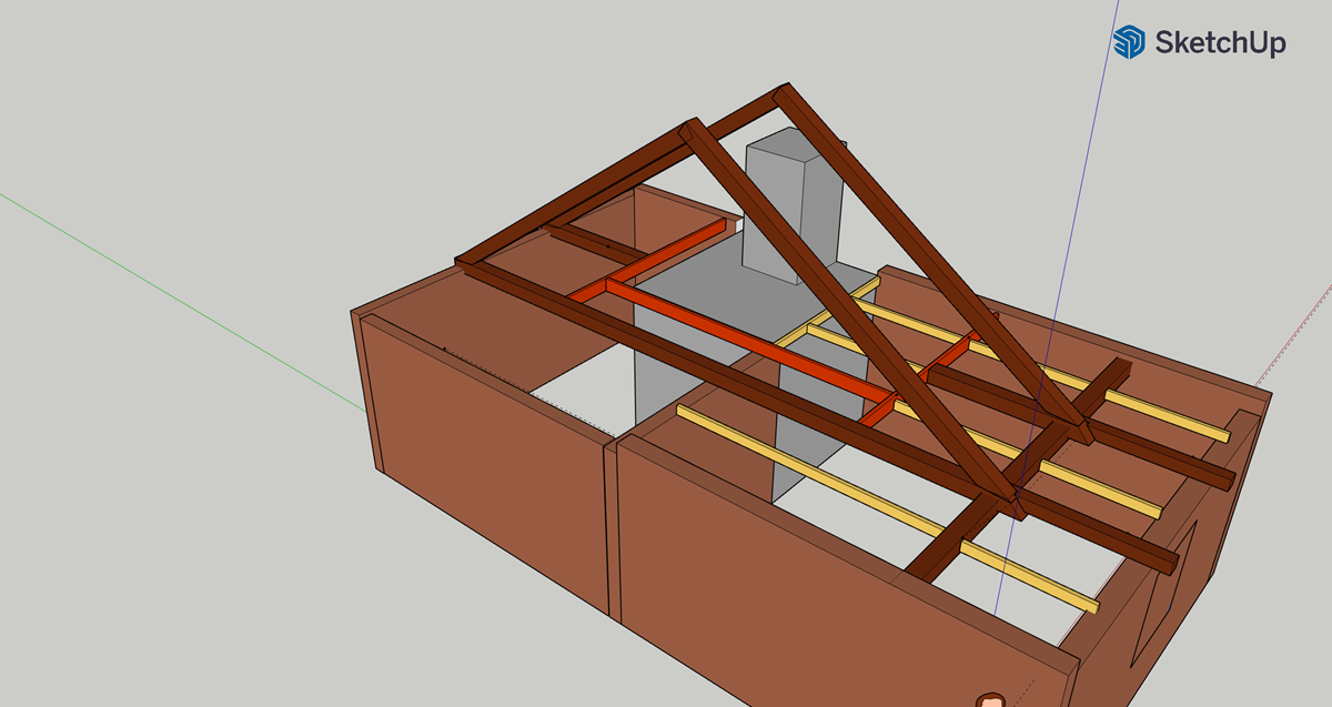

Er det bedst at reparere det ødelagte spær med en udveksling eller "samle" spærene igen?
Begge løsninger tænkte jeg kunne udføres med 150x45 spærtræ som vist med de røde bjælker (De gule er blot for bedre at kunne fastgøre det nye loft).
På forhånd tak.
Hvis der er plads i forhold til ovnen er det bedst at reparere / forlænge spær.
