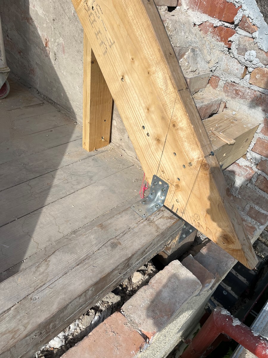

I dag er spærene blot sømmet skråt ned udefra med et stort søm, men da jeg saver alle spærender af og montere nye udskårne ovenpå (da taget løftes) skal spærene fastgøres til remmen.
Er det blot et vinkelbeslag eller er der bedre måder?
Den gamle metode med stiksøm fungerer jo udmærket. I dag bruger vi i stedet skruer, så 1-2 i hver side vil være bedre end den lille møbelvinkel.

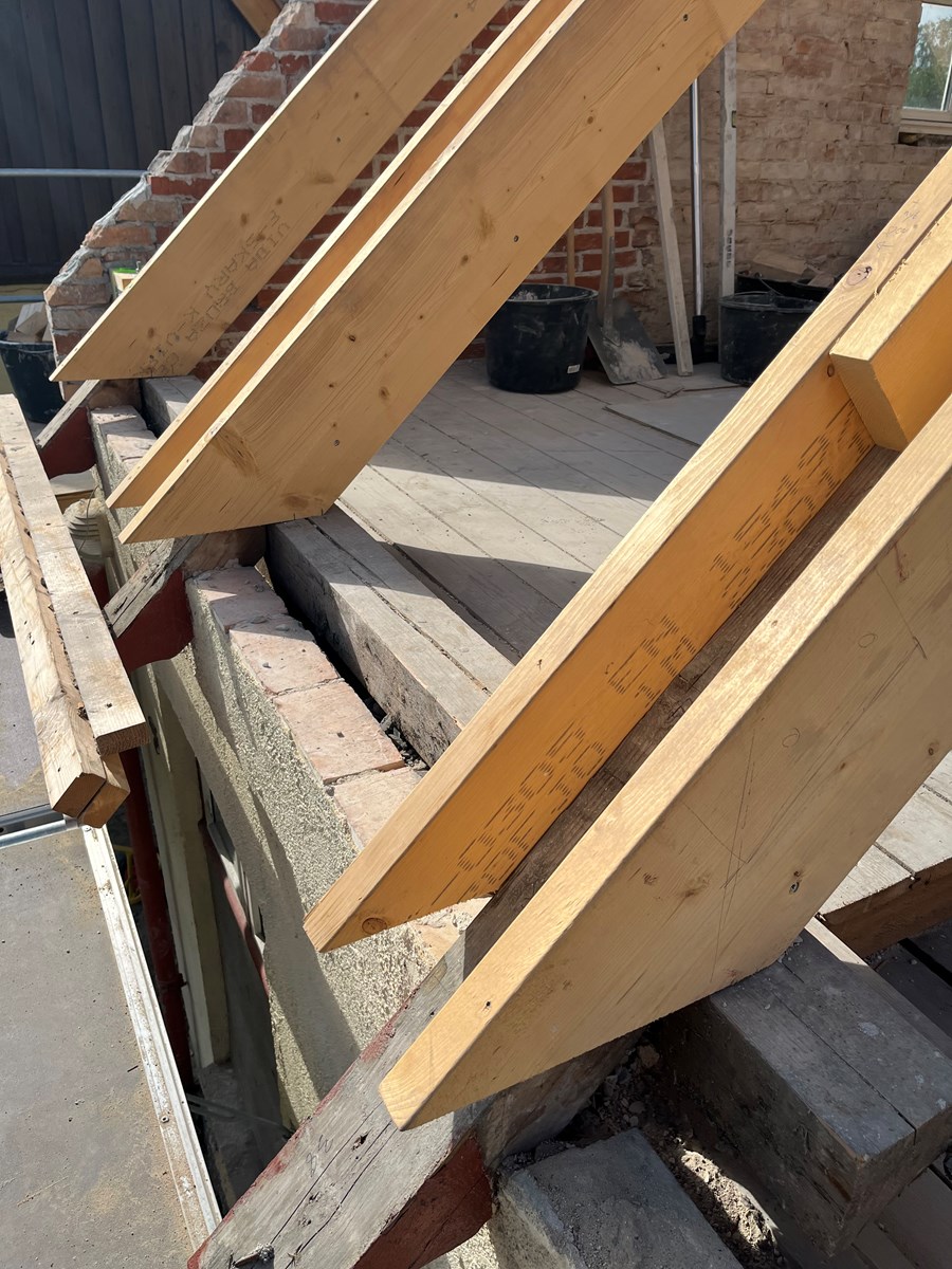

 De nye og gamle spær bliver savet af som vist på dette billede.
Skal lige forstå hvad du mener, hvor vil du sætte skruerne? Ned gemmem de gamle spær ned i tagremmen eller skrøt ind fra siderne på de nye spær ned i tagremmen eller noget helt trejde?
Skråt ind fra hver side og ned i tagrem. F.eks. 6 x 100/60 climate
