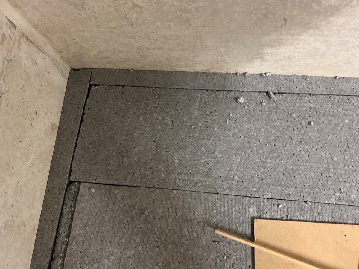

Isolering i kælder
Må man lægge isoleringsplader (Super EPS 80) helt op til fundament, eller skal der være lidt luft?
Se evt billede
Ingen der kender svaret på denne?
Det må meget gerne ligge helt imod fundament.
Det er lidt svært at se om det er gulv ( kan godt se at der ligger noget så det må være gulv ) og om der skal beton over senere. Er det tilfældet så bør kant isolering gå længere op, så kuldebro imellem gulvplade og beton bliver brudt.

 Tak for svar, det er første lag isolering. Træpladen er bare en plade til at arbejde på for at skåne isoleringen.
