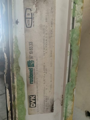

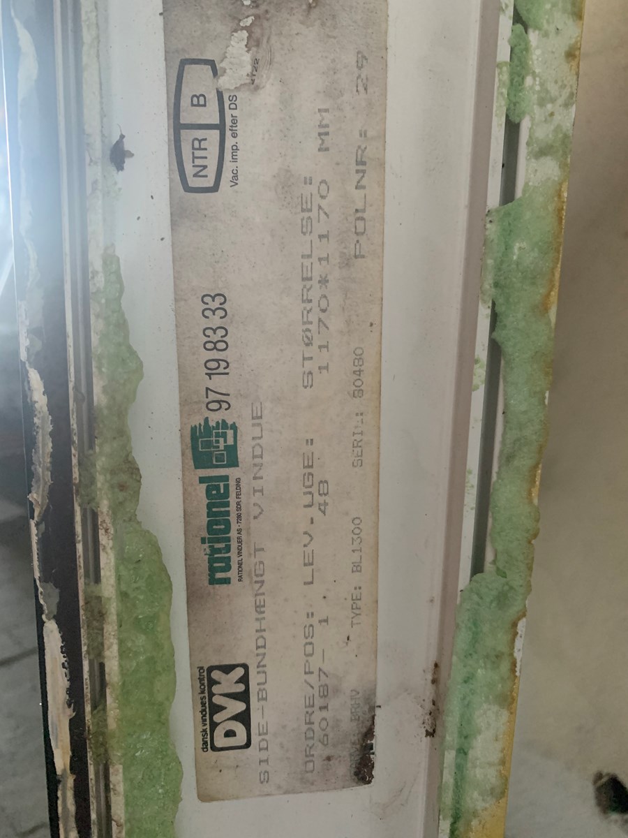

Er det muligt at finde alderen på dette rationel vindue? Vha. af informationerne der står på billedet?
Hej og velkommen på siden.
Det ser ud til det er fra 87, men ikke sikkert.

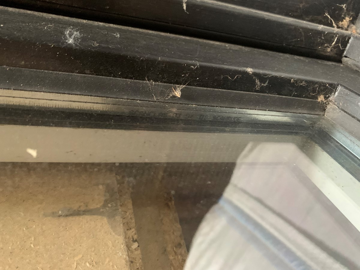

Elles kik datoen på termoruden, den er stemplet ind i det blanke bånd mellem glassene.
(ruden kan være udskiftet. så kan man ikke regne med det.
Tak for svar!
Der står "scanglas 03 94 01 scanrude"
Har det noget med dato at gøre?
Er ret sikker på at det ikke er fra 1987 da telefon nummeret begynder med 9 det var først i 1989 at telefon numre starte ned tal fra 3 til 9  indtal da begyndte tlf nummre med 0

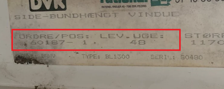

ring til rationel og oplys produktionsnummeret , så kan de give dig en presis dato
Så vidt jeg kan se blev NTR-mærkning indført i 1998. Så det er nok nyere end det. Jeg kan ikke se om det er med varm kant (plastik) eller kold kant (aluminium). Hvis det er med varm kant, er det nok efter cirka 2005. Der laves stadig termoruder med kold kant.
Ordrenummeret er normalt et fortløbende nummer. De to sidste cifre har næppe noget med årstallet at gøre.
Der plejer at stå en dato inde i termorudens kant. Det kan være efterfølgende det som ses og kan være mere utydelig.
