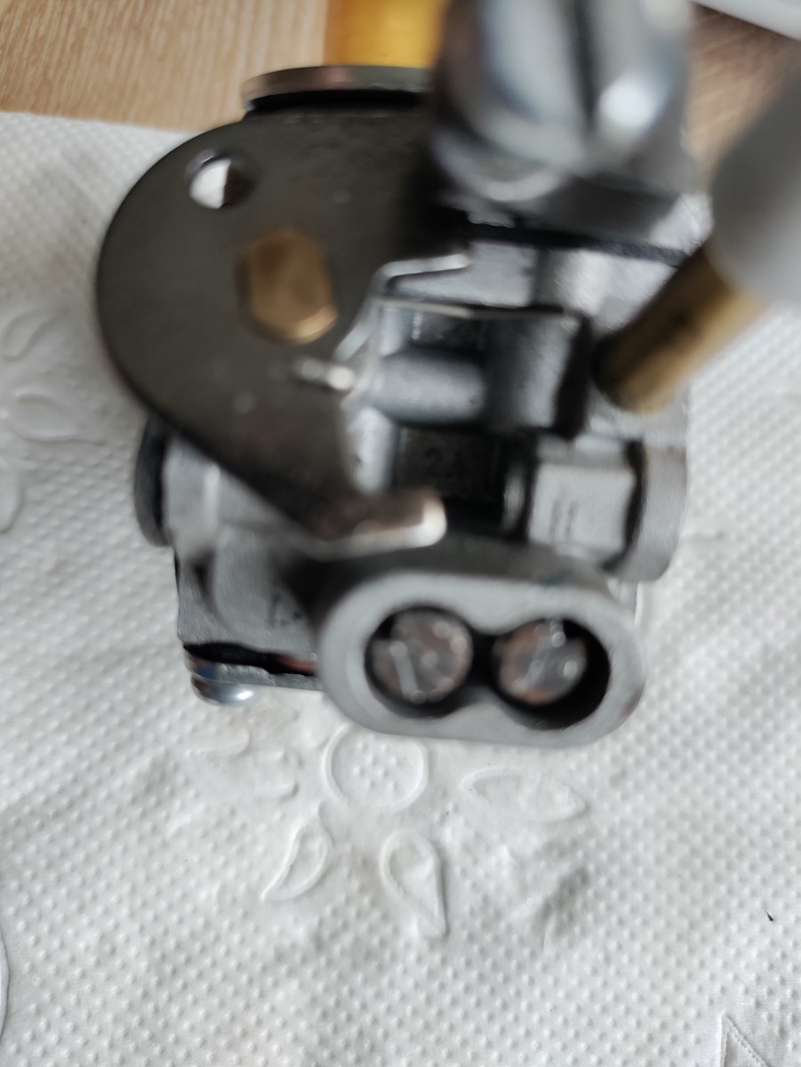

Nu starter den, først på æter, siden er alle slanger til benzin tilførsel skiftet, og den kører et kort stykke tid. Karburator renset, membran synes ok, men hænge filter i tanken synes lidt for tæt. ( der passerer ikke meget gennem ) .
Så spørgsmål: kan man stadig få en membran til sådan en maskine ( årg.16 ) og hvordan renser jeg tankfilter. ( uden at bore små huller i det )
