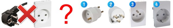

Jeg har opdaget (eller i hvert fald blevet bevist om) at de fleste husholdningsapparater kommer med Schuko stik som ikke er kompatible med danske jordstik (se vedhæftet billede).
I mit hus er alle stikkontakter med dansk jord, så jeg har kigge på hvad man kan gøre for at løse det:
1) Adapter der overfører jord fra Schuko stik til dansk jord (det er måske en lidt uelegant løsnings, hvis den er synlig).
2) Skifte Schuko stikket ud (hvilket kan resultere i at evt. garanti på apparatet bortfalder).
3/4) Skifte stikkontakten ud med en der kan overfører jord.
Har jeg overset noget? Hvad gør I og ikke mindst hvorfor?
