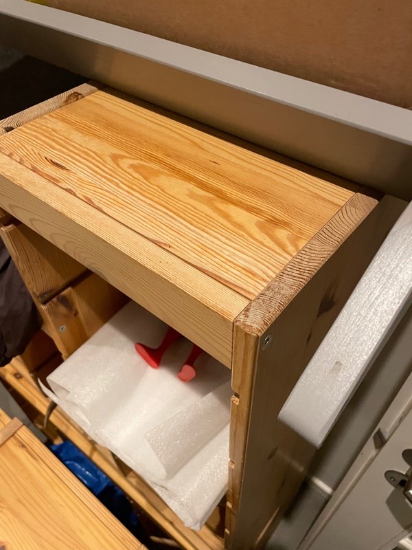

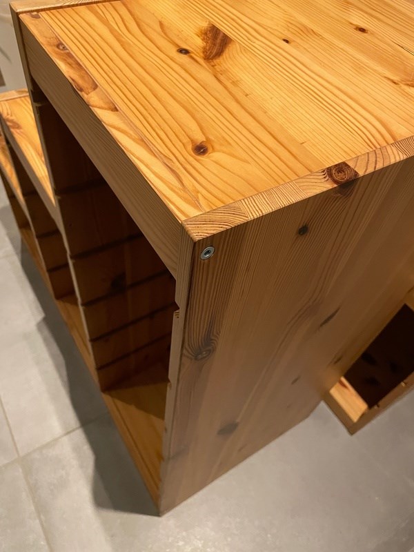

Genopfriskning af overflade på IKEA Trofast Reol
Har fået sådan et par ældre IKEA Trofast reoler af fyrretræ. Skal have dem slebet og giver lidt overfladebehandling, men hvad er det rigtige?
Hælder mest bare til engang træolie,men er ikke sikker på det matcher det originale look.
