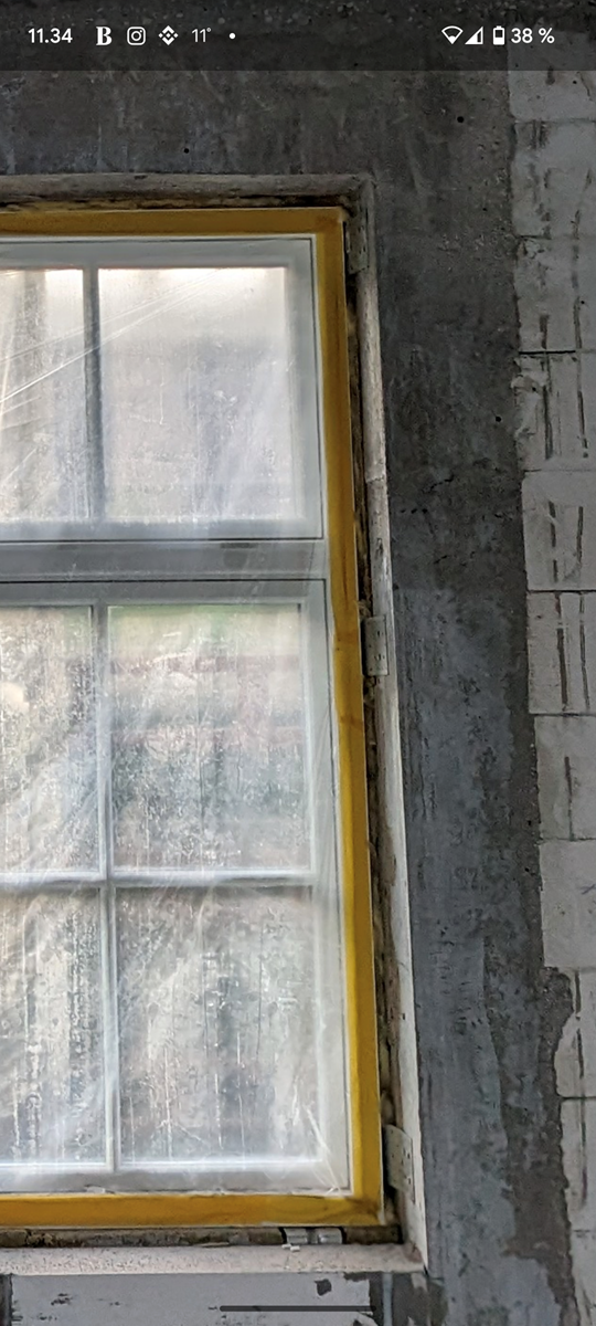

Hej alle, jeg skal have lukket nogle huller mellem vinduer/dørpartier og væggene, i porebeton/beton. Hvad er bedst? Det er lidt svært at blive klog på, kan se man kan anvende Multipor, skamowall, mdf plader... Men hvad er bedst hvis det bare skal spartles og males? Og kan man vælge skamowall, for det skal vel males med silikatmaling som sikkert set anderledes ud end væggene som får almindelig maling? Jeg er blevet overvældet af løsninger og håber på et godt råd.

Nu er jeg lidt usikker på hvad det er for huller du skal have lukket, men et hurtigt bud ville fibergips.
Huller? Eller fugen Hele vejen rundt om vinduet/døren?
Eller er det en egentlig lysningskasse du skal have lavet?
Hvilken størrelse har disse "huller"?
Hvis det er en pladeløsning, er fibergips et godt bud.
Hvis det er for at fylde en smal revne, er en fuge det rigtige.

Det ser sådan her ud, siderne kan have luft på 3-4 cm så tænker der skal ske lidt. Havde overvejet fiibergips med pladelim fra LIP, og skubbe gipspladen 1cm ind bag vinduerne og efterlade lidt luft til en fuge.
Ja det er fint
