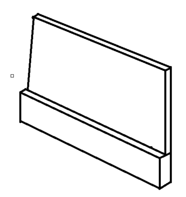

Jeg skal til at lave en halvmur, og tænkte på om porebeton kunne være det rettet til opgaven.
Muren bliver ca. 3m lang og 1,7m høj. Den kan gøres fast i gulv og væg i den ene side, men i den anden side kommer den til at stå frit, og det er jeg lidt i tvivl om, om porebeton er stærk nok til?
Overvejer at lave den 20cm tyk den første række og så 10 resten af vejen, da der skal sidde et TV derpå, og det så kan komme lidt ind. hvis det giver mening..

Det vil  jeg ikke være nervøs for, det vil kunne holde. Porebeton kaldes også multiblokke, og kan fås i forskellig tykkelse. Men oftest 60 x 40 cm L + B
Det skal limes med den korrekte lim og ved brug af limske, så det ligger korrekt.
