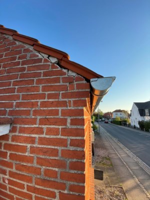

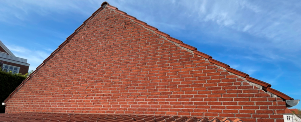

Vi fik tagrender skiftet og nu se jeg store huller omkring tagstensmørtel. Tror det var allerede krakeleret og faldt ud ved skifting af tagrende. Jeg er ikke sikker på omfanget af det nødvendige arbejde. Hvis det er kun at fylde op den nederste 50cm del, tror kunne gøre det selv. Men jeg kan også se revner højere oppe, så måske den også holder ikke så godt længere. Måske endnu kræves fugning af hele gavlen. Jeg vil gerne finde en fagmand, det kunne evaluere og udføre det nødvendige arbejde. Har prøvet 3byggetilbud, men de har annulleret opgaven fordi ingen i deres netværk kan udfører denne type opgaver. Prøvede også handyhand.dk, hvor jeg fik et tilbud om at få det gjort for 13500kr. Prisen er på udkrads af hele gavlen, samt fugning af gavlen og materialer.
Men jeg vil gerne have en second opinion. Jeg er heller ikke sikker på, hvor god og holdbar løsningen skal være i dette tilfælde, fordi det kun skal holde i den resterende levetid af det tag vi har. Den er tagsten K21 fra 1990, men stadig holder fint indtil videre.
