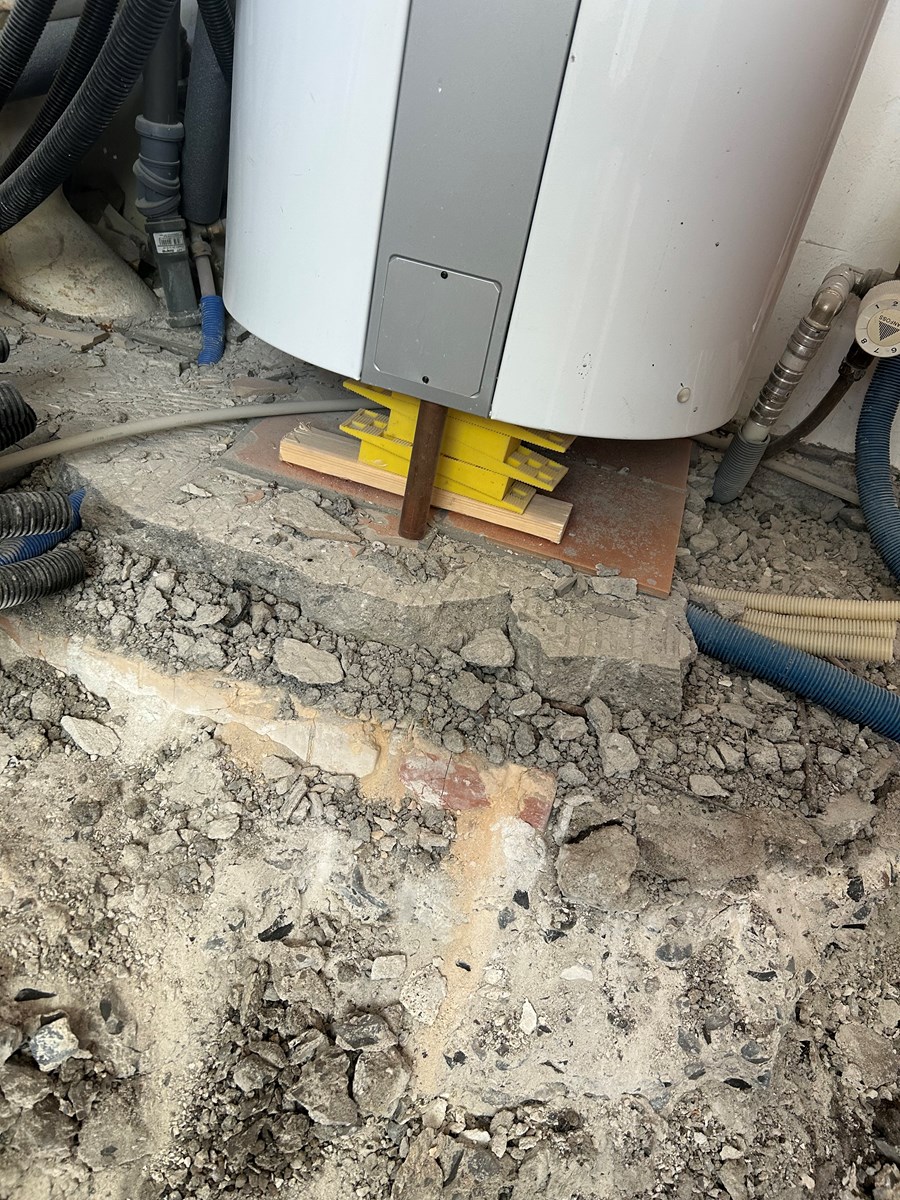

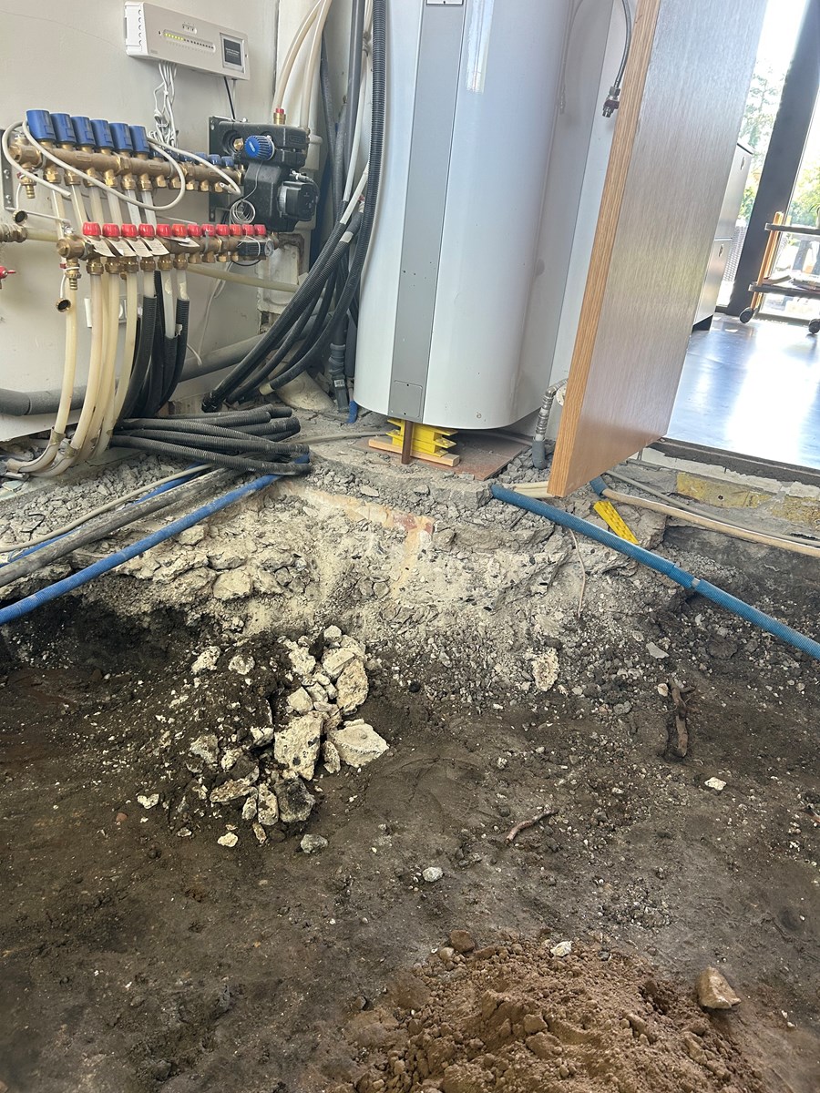

Hurtigt spørgsmål. Mangler stort set i min udgravning kun den lille klump, der er under varmtvandsbeholderen. Den hænger på væggen (gasbeton på støbt fundament) plus den er understøttet forrest af det lille jernrør, I kan se foran mine kiler.
Der skal gulvvarme og det hele på.
Lader man denne klump være og lever med 0,7kvm uisoleret gulv, eller fjernes den forsigtigt, mens der laves en midlertidig understøtning af fx en trælægte på en plade (som så står på jorden)?
