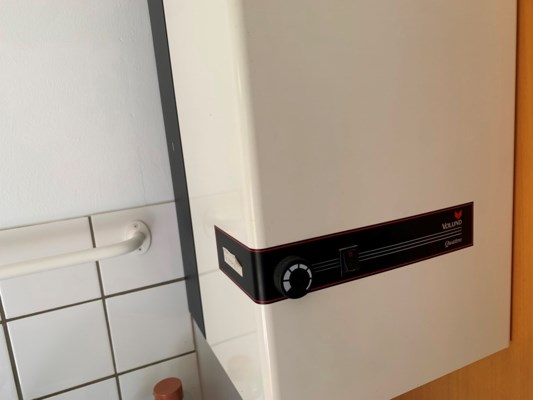

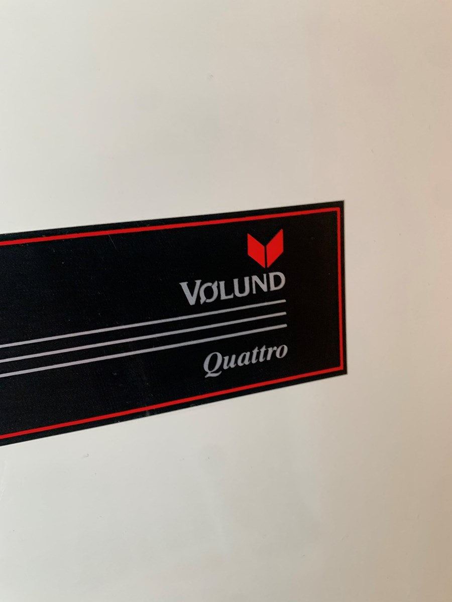

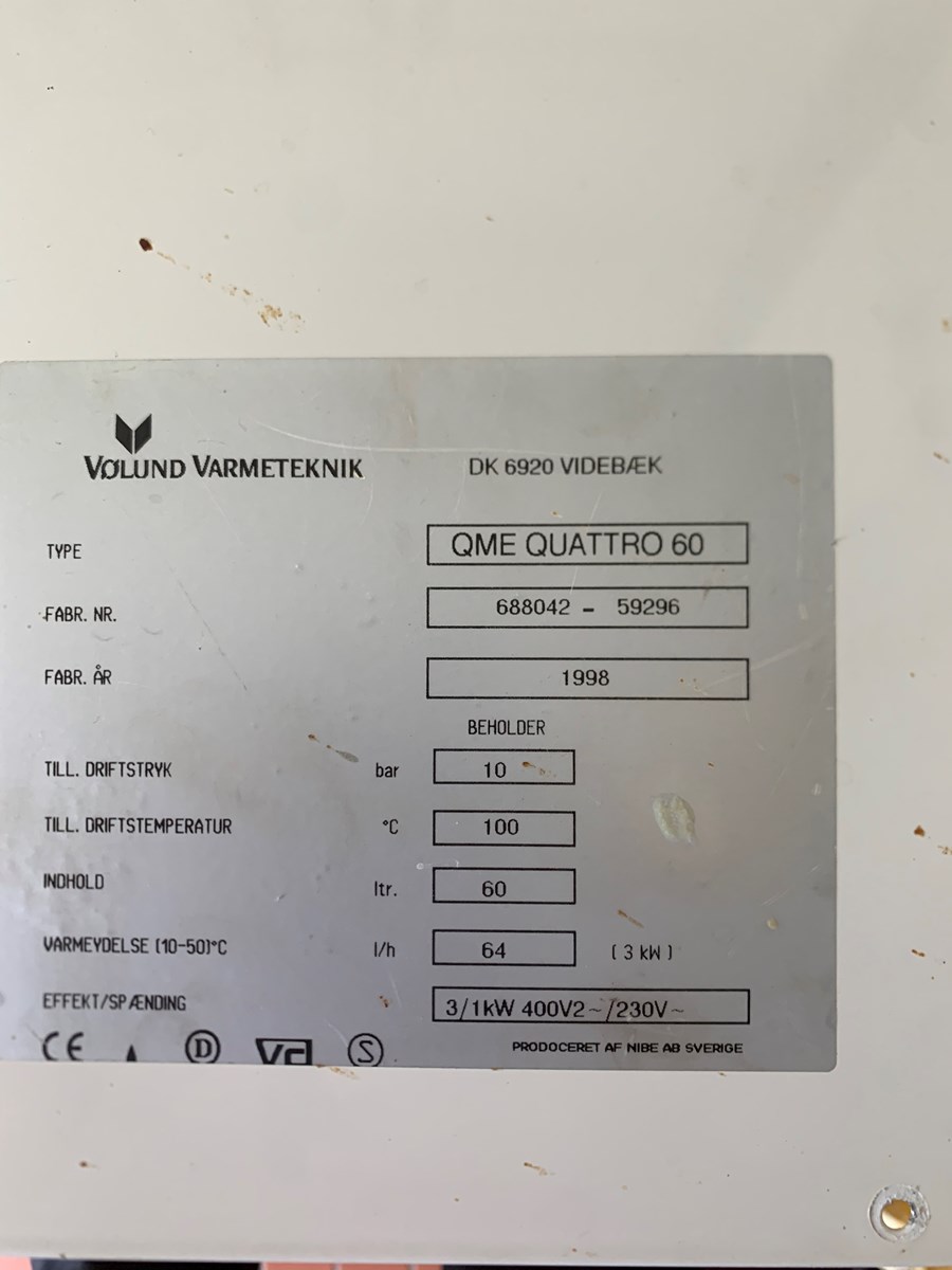

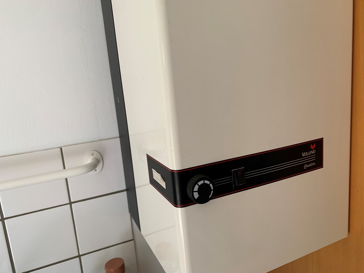

Jeg har en gammel varmtvandsbeholder, Vølund QME QUATTRO 60 fra 1998.
Idag gik alt strømmet i huset, og jeg kunne konstatere at det var varmtvandsbeholderen, der fik HPFI'en til at udløse. Først da jeg jeg slog sikringen fra til varmtvandsbeholderen slog HPFI'en ikke fra længere.

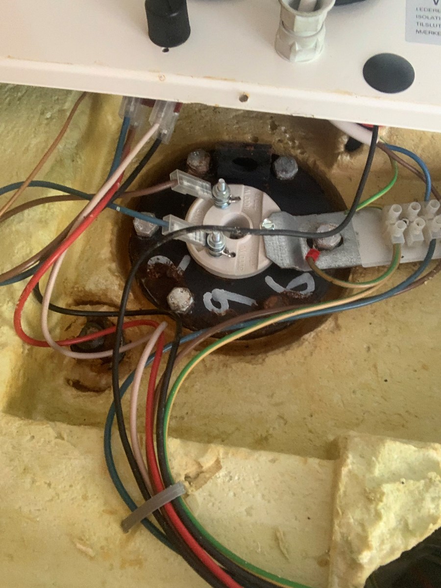

Du tager varmelegeme ud og ser hvad problemet er. I den type vandvarmer er det steatit varmelegeme som ikke kan tære.
Det vil sige at det er varmetråde som sidder i en isolerings materiale lidt som mursten med kanaler. Det er den hvide som du ser i midten af billede 1
Du holder stadig slukket for strøm til vandvarmer. tager de 2 ledninger af og skruer metal klemmen af til højre for varmelegeme. Så falder denne ud. Du behøver ikke at lukke vand af da der ikke er forbindelse til vandet i beholder.
Er varmelegeme fugtig så er det tæring af det rør som det sidder op i.
Det kan også blot være en varmetråd som er bristet og svinge ud så den rører ved stel.
