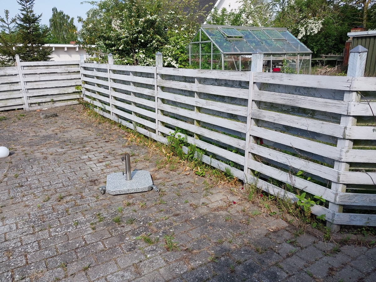

Jeg skal have fjernet et gammelt plankeværk, da stolperne er godt rådne.
Det hele er iøvrigt ikke særlig kønt.
En del af brædderne er dog stadig i brugbar stand, måske med undtagelse af enderne.
Jeg overvejer om det kan betale sig at rense malinge af de gamle brædder, så de kan bruges til andre projekter, og hvordan det eventuelt kan gøres smartest.
Jeg har ca 20-25 m, så brun sæbe og en spartel magter jeg ikke.
Ummidelbart kan jeg ikke se om de er trykimpreneret.
Der sidder 2-3 lag gammel maling på, som skaller en del.
Kan man aflevere dem et sted, hvor de kan slibes/høvles? Eventuelt selvbetjening?? (Bor på Sydfyn)
Mvh. Mads
Du kunne prøve med en højtryksrenser. Hvis malinger sidder meget løst kan den klare det temmeligt hurtigt, men man skal heller ikke være for grov med den da træet også kan tage skade.
"Det er kun et spørgsmål om at finde en hammer der er stor nok"
Køb en billig børstesliber og kør dem over med den. Så er alt løst maling af og de er klar til at bruge igen.
Enig med GDS-manden.
Jeg tvivler på at du kan få nogen snedker/tømrer til at køre dem igennem en afretter/høvl da bare ET søm vil ødelægge deres skær og koste dem både penge og tid.
Men du kan jo købe en billig høvl og give dem en tur med.
