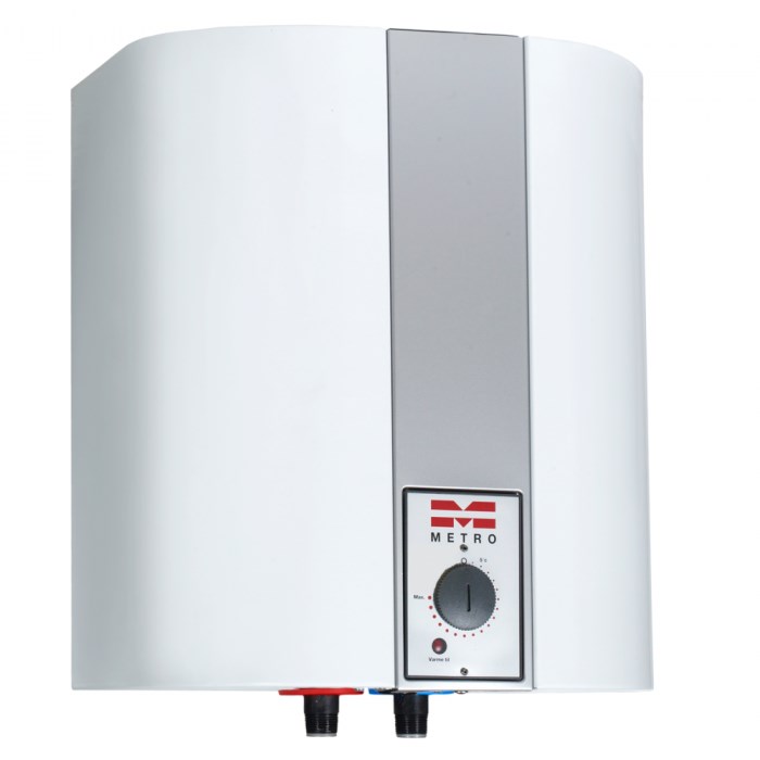

Jeg får varmt vand fra en Metro el-vandvarmer. I weekenden skiftede jeg et par blandingsbatterier. I den forbindelse havde jeg lukket for vandet. Efterfølgende fik jeg problemer med urenheder i det varme vand, hvilket bevirkede at vandhanerne efterfølgende stoppede til. Efter rensning af filtre i vandhaner fungerer det fint igen (fint vandtryk). Men - og nu kommer problemet - efterfølgende er vandvarmeren begyndt at producere lunken vand. Vandvarmen er sat til 60 grader og termostaten fungerer tilsyneladende fint (tænder når man skruer op form temperaturen og tænder når man bruger varmt vand). Der er fint tryk i alle varmtvandshaner, men altså kun lunken vand. Nogen ide til hvad der kan være galt??
