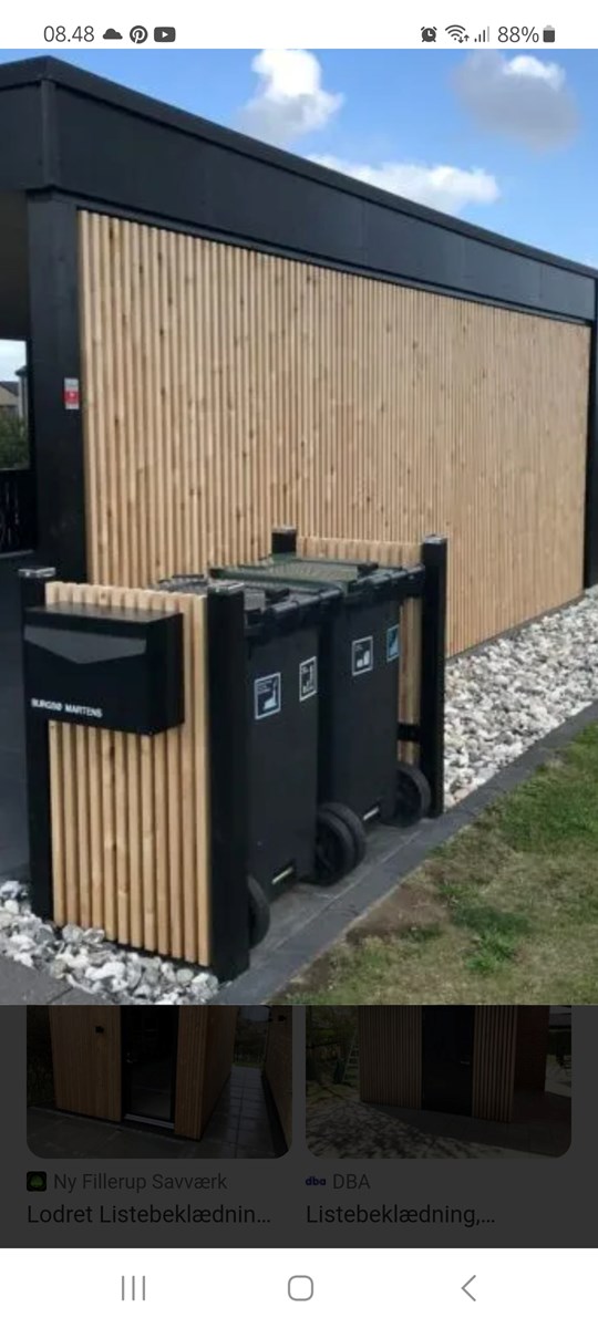

Jeg kunne godt tænke mig listebeklædning på fronten af en garage (port fjernes så der kun er en dør), men er i tvivl hvorvidt jeg skal bygge skelettet op. Udhænget er ikke stort så det vil stå i regnvejr. Jeg kunne godt tænke mig listerne gik over døren også, så det hele går i ét.
1) kan man bruge en billigere trykimpr. Liste eller er cedertræ/lærk at foretrække?
2) hvad skal den sorte baggrund laves af? Kan se mange anbefaler vindpap men kan det holde i flere år? Kunne alternativ være en sortmalet krydsfiner?
3) skelet i reglar, og hvad så efter? Det skal ikke isoleres indvendigt. Og så skal de lodrette lister sættes på vandrette lister.

 beklædningslisterne skal sidde lodret som på billede. Der skal dog være større afstand end 4 mm så det ikke er for proppet, men der er lidt luft. Derfor skal jeg have den mørke baggrund. Hvorfor skal der lister bag klemmelister også?

Sort eternit eller fibercement, vandrette afstandslister i rhombeprofil. Herefter lister i den tæsort du nu vælger.
