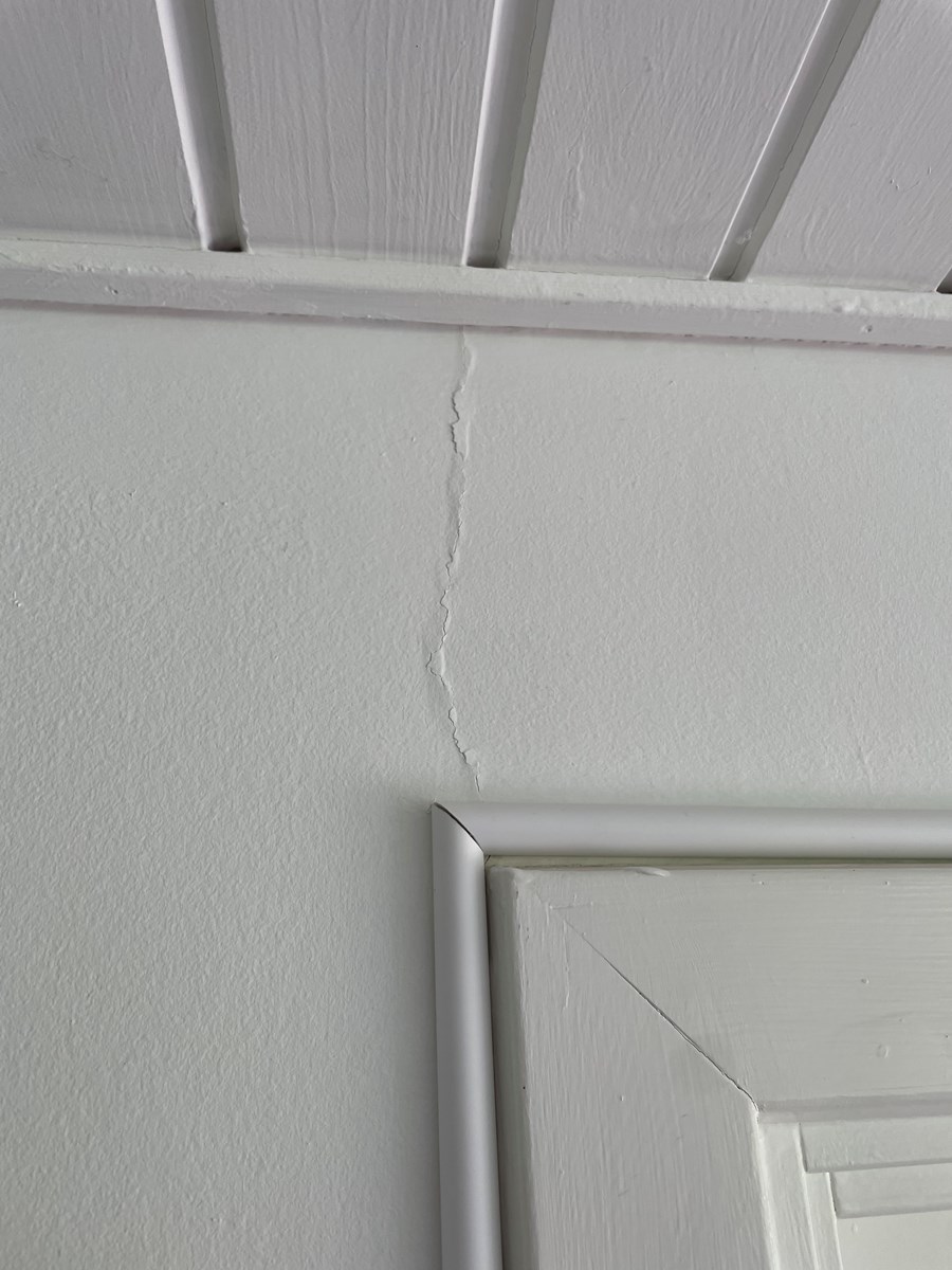

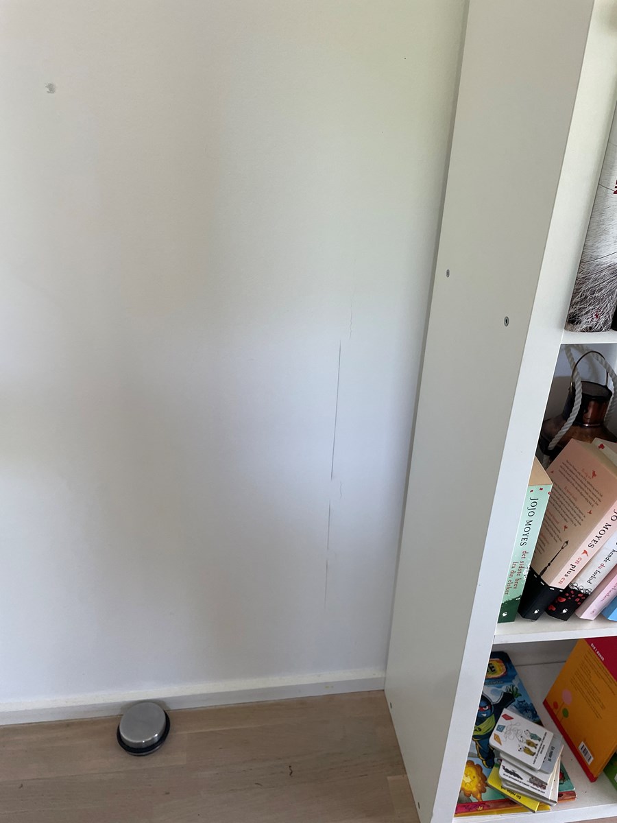

Der er kommet en revne midt på væggen (indervæg).. det er gasbeton og med brusekabine på modsatte side. Jeg har også en anden revne - men det er over døren..
Hvad kan årsagen være?
Hvordan repareres det pænest - uden at hele væggen skal ordnes?

Ustabil samling eller samling mellem materialer der arbejder forskelligt - eg mellem træ/gips og murstensvæg.

Det er sætningsrevner. Det er meget normalt når man har gasbetonvægge og kommer også i samtlige nybyggede huse. Revnerne udbedrer man ved at bore huller fra toppen til bunden af revnen med 10 cm mellemrum mellem hver hul. Man fylder så h+h reparationslim eller fixlim fra ytong ind i hullerne med en fugepistol. Man kan også kombinere revnelimen med bølgesøm. Eller prøve bare med bølgesøm i første omgang. Så kan man spartle slibe og male revnerne væk og man undgår de kommer igen.

fjern alt til beton -> 5-6 mm huller med ca 5cm afstand -> ytong lim presses ind -> spartles med LIP armering bånd -> filt og maling.
