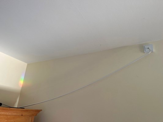

Jeg har købt selvklæbende kabellister til en lampeledning. Jeg vaskede området forinden, så det var rent for støv. Det ender hele tiden som på billedet nogle dage efter jeg har trykket det fast. Hvad gør jeg galt?
Jeg vil gerne fastgøre det tilpas, så det bliver hængende, men så man stadig kan få listen ned uden at flå tapet af.

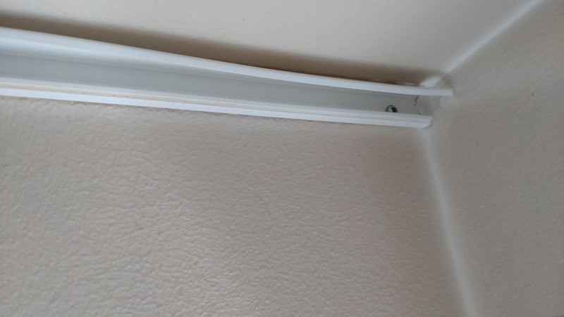

Jeg har også skruet mine lister på i min tidligere lejlighed, med små skruer,
Heldigvis kunne de lige præcis skrues forsigtigt i ( man tilpasser pres på skruetrækkeren, med skruens gevindstigning    ) , i et lag puds, så jeg kunne nøjes med det, uden rawplugs.
Jeg har boret små huller i listen først. Jeg kan ikke huske om jeg har boret små huller i væggen til skruen. Det er 15 år siden :-)
Du kan gemme lidt af din vægmaling i et syltetøjsglas, skrive på glasset hvad det er og stille det nede i kælderen, så du kan lappe de små skruehuller om 20 år.
Det er det eneste billede jeg har.
