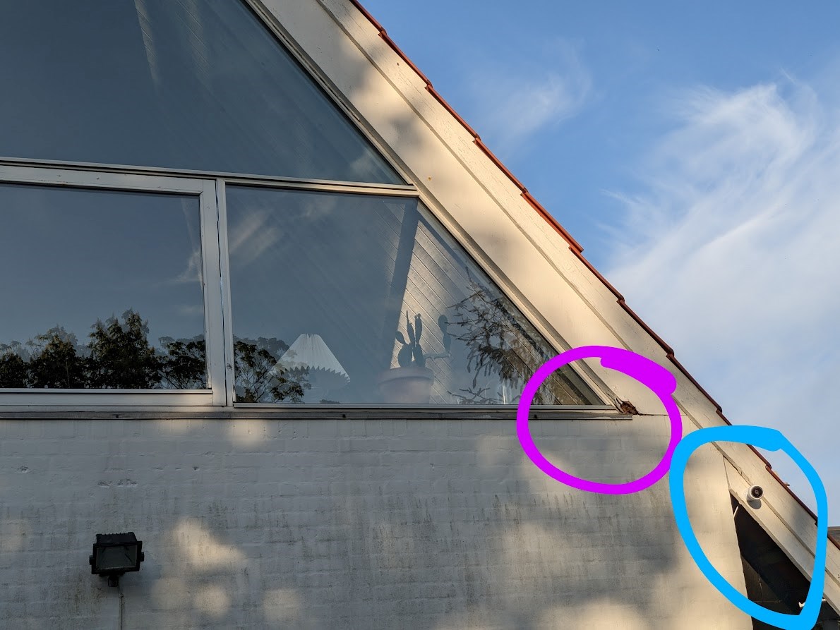

Jeg bor i et hus fra 80'erne, og selv om taget generelt har det fint, har jeg observeret at gavlen er ved at være rådden.
Se billedet. Den lille planke som er markeret med lyseblå og hvor der er monteret et kamera er helt rådden, og jeg kan også se der er faldet et mindre stykke af den store planke (af mangel på bedre navn) som går langs hele gavlen.
Skal det skiftes, eller hvad er mine udsigter? Hvordan findet jeg ud af hvor grælt det ser ud, og er der noget jeg kan gøre for at forebygge ydderligere skade?

Hvis du er heldig er det kun de viste sternbrædder der er rådne, så er det ikke så slemt at udskifte den.
Du kan bruge de gamle brædder, til at tegne op til udskæringerne ved tagstenene.

 Det håber (og tror) jeg. Som huset er bygget er de jo meget udsatte, og jeg har ikke set problemer andre steder.
Men hvor kritisk er det? Er de primært af kosmetisk natur, eller begynder det hele at falde sammen hvis jeg ikke får skiftet den i tide?
Jeg ville skifte dem nu her i sommer, der er jo hul så der kan trænge vand ind i træet inde bag ved, så rådner det også, jeg ville bruge trykimprægneret træ.

 Tak! Det var et svar der var til at forstå. Jeg går igang :)

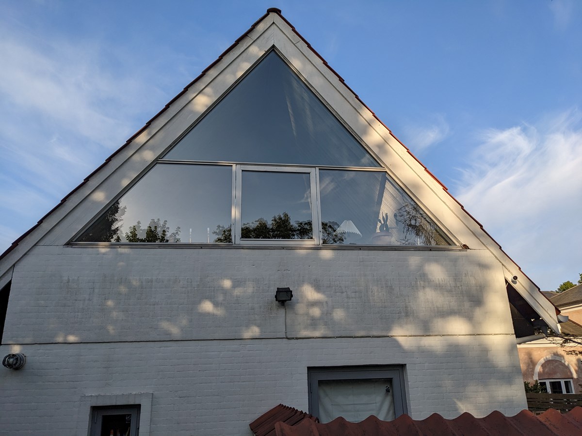

Men som det er på billedet så kan jeg ikke se at tagsten skal tages af. Opstil stillads. og tag de dårlige brædder ned, så kan du bedømme hvordan det skal laves.
Nu kender jeg ikke rigtig noget til tegltag, men kunne trådstarteren, lirke det nye bræt på plads uden at fjerne tagstenene langs kanten ?
Ja  jeg mener godt man kan sætte udhængs bræt op uden at røre ved tagsten.
