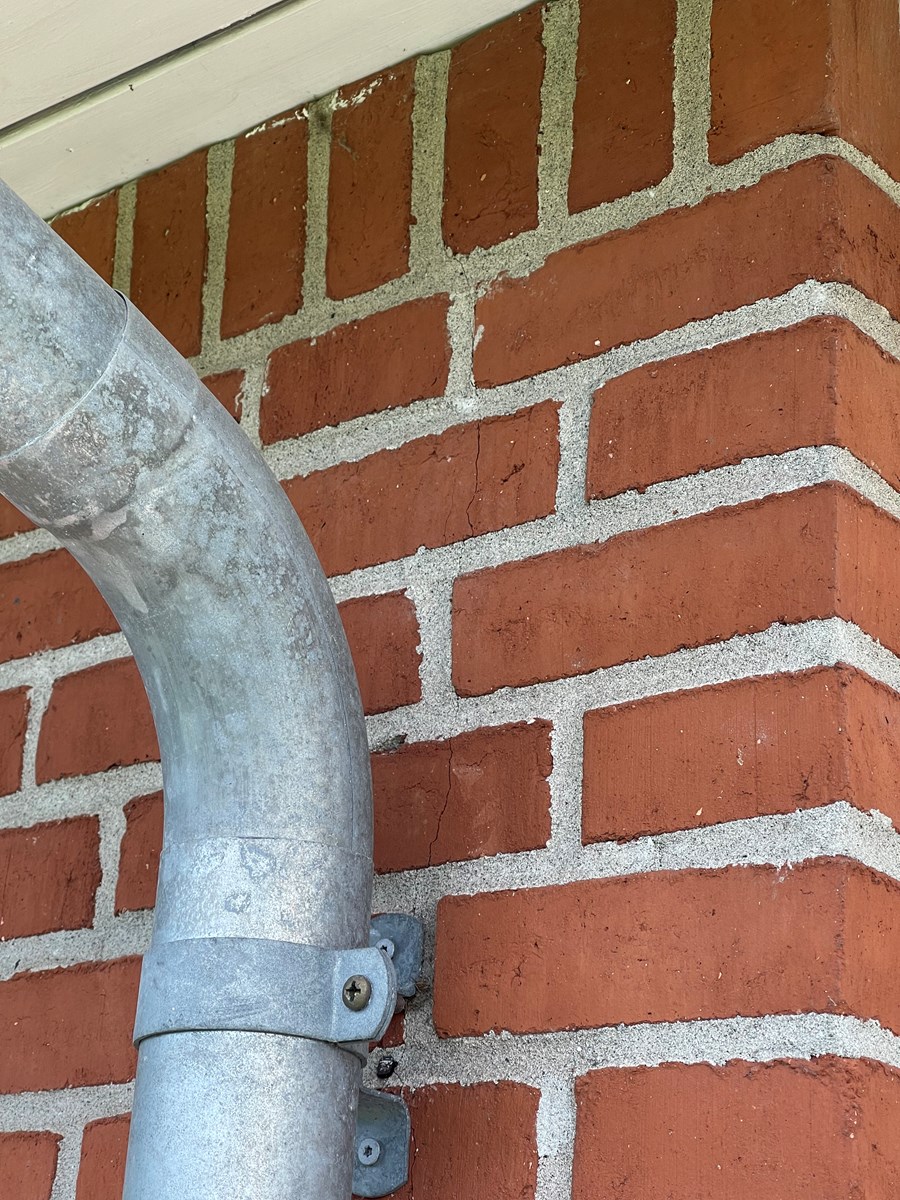

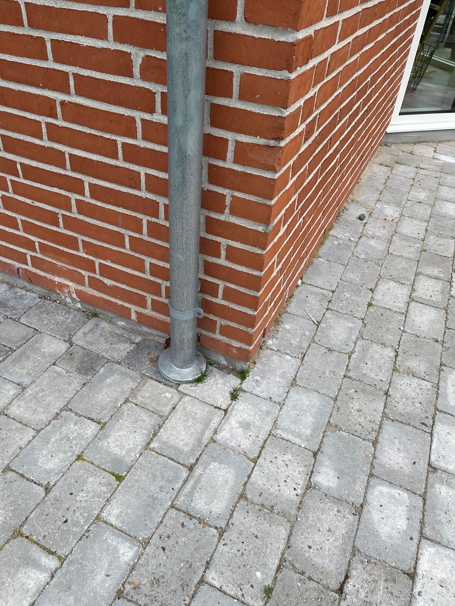

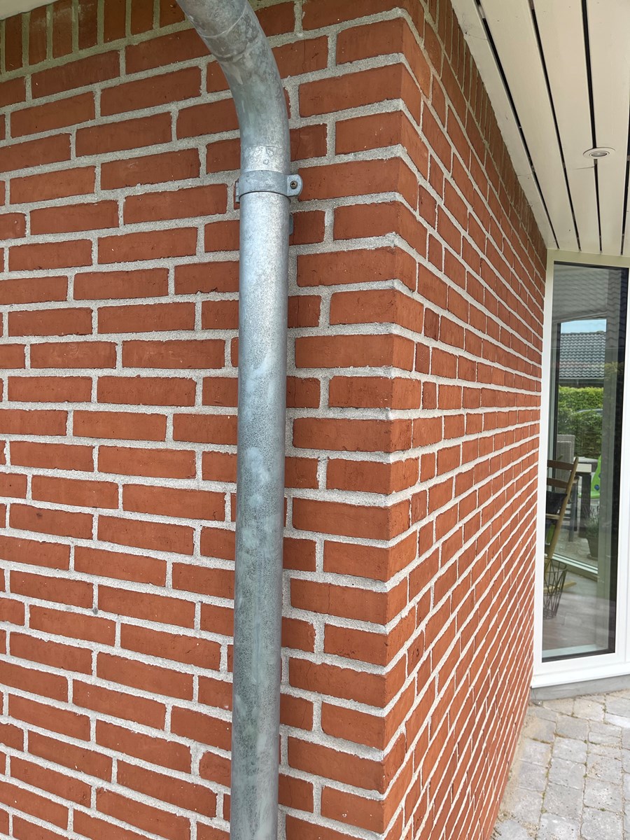

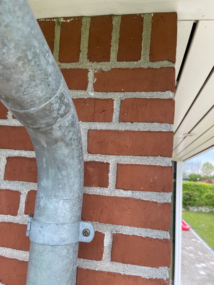

Vi har denne revne hele vejen fra top til sokkel i vores murstens hus. Har det nogen betydning?
Vi har engang fortalt at det var fordi der ikke var luft imellem ydermur, og derfor kom der revner, men at det ikke var noget vi skulle gøre noget ved. Er der nogen fagfolk som vil bekræfte det?

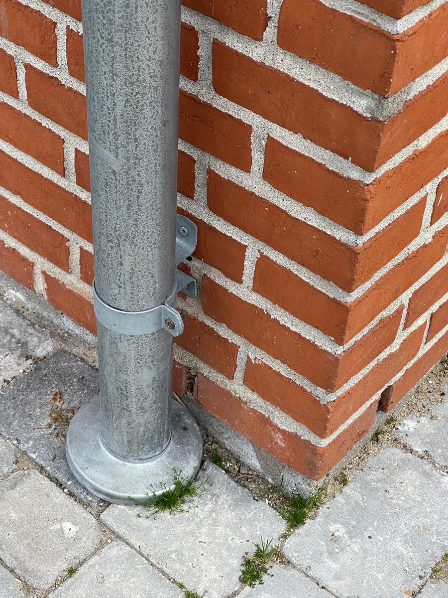

Det kunne jo tyde på at soklen har sat sig lidt i hjørnet, men har du ikke en forsikring der dækker, så bare hold åje med at revnen ikke bliver større.
Har du haft gravet op i nærheden af det hjørne af huset.
Hej igen.
Nej, vi har ikke gravet op i nærheden, men vi fandt ud af det da vi gennemgik huset efter indflytning. Revnen er endnu ikke blevet større synes vi.
Jeg tænker vi har en forsikring som dækker, men hvis det ikke er noget hvor man slår alarm, er det ikke sikkert vi vil udbedre det lige nu.
