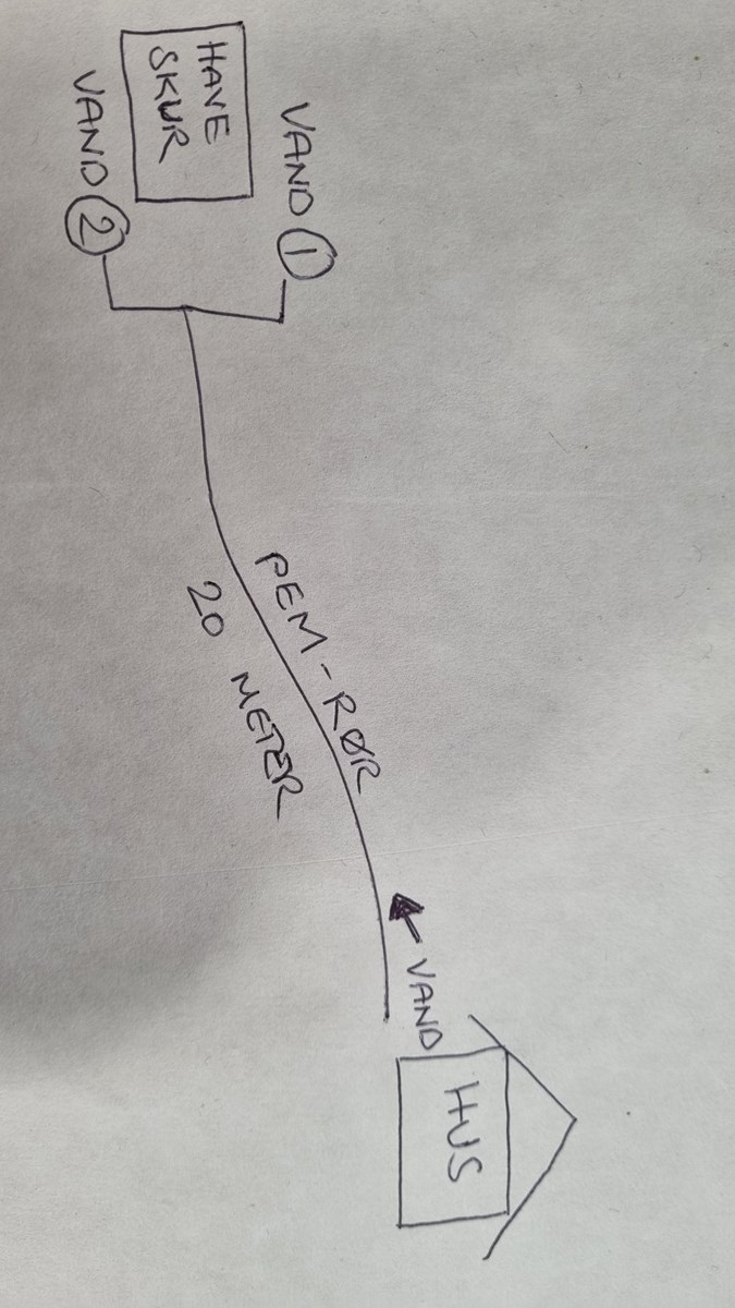

Jeg har et haveskur som jeg skal lavet et par aftapnings- vandhaner ved (bl.a. til vanding af køkkenhave).
Agter at nedgrave PEM-rør fra hovedhuset (25 meters afstand).
1)
Hvilken PEM-dimension bør jeg vælge?
3/4" eller 1"?
2)
Haveskuret ligger lavere en hovedhuset, hvorfor jeg kan/vil tappe vandet af før vinteren, via en aftapnings-ventil i "jord-højde". Men ... hvordan kan jeg (også) tømme slangen med trykluft, når det er en forholdsvis "fast installation'? Findes der en fitting som man kan sætte i (imellem) "oppe" ved huset?

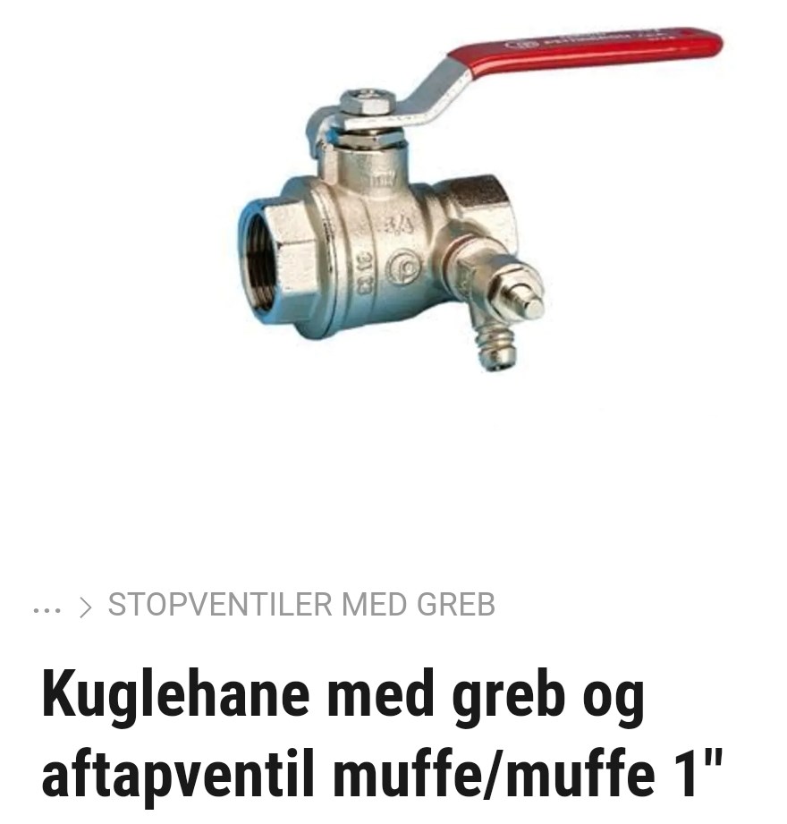

20mm er rigeligt ( den mindste du kan få )

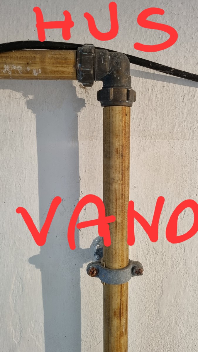

monter evt en hane i et t-rør ved huset , med en trykluftkobling på , så er det nemt at tømme til vinter
Jeg har 25 m med 18 mm PEX - det kan fylde en vandkande på 20 sekunder = 1800 L/hr.
Oppe ved huset kan du sætte et Tee-stykke og 2  hander som bruges til luftblæsing om efteråret. Så kan du blæse luft uden af afmontere og afblænde.
