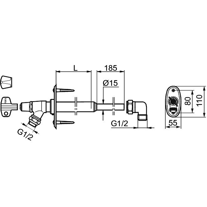

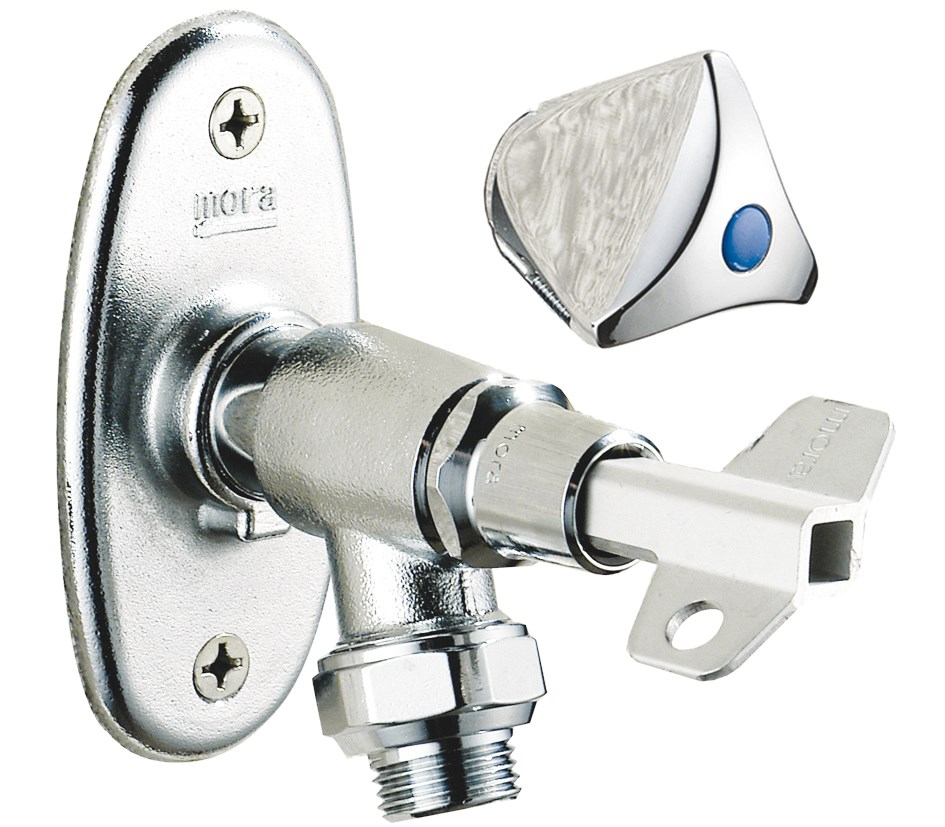

Jeg har en udendørs frostsikker vandhane i mærket mora. Funktionelt fungerer den upåklageligt.
Jeg kunne dog godt tænke mig at studsen går lodret nedad (da jeg skal koble et rør på der skal lå langs væggen). Ved i om man kan udskifte "studsen" til en der går lodret nedad?
Jeg ønsker også at splitte udløbet i 2, da det ene skal bruges til en vandslange på terrassen, og det anden skal tilsluttes et rør der går ned under terrassen. Jeg har forsøgt mig med en Gardena vandfordeler, men syntes det virker for "spinkelt" - er der en mere "professionel" løsning der kan anbefales?
Jeg har vedhæftet et par billeder af hanen https://www.completvvs.dk/mora-garden-ii-udendoers-vandhane-300-450-mm-19467
Jeg kan ikke se om vinklen på afgangen er 45o - tror den er lidt mindre.
Der findes 45o bøjninger - måske kan det gå an.
Prøv at søge på “messing 1/2” bøjning” og på “messing y 1/2” med ventil”.
Vær opmærksom på at hanen kun er frostsikker når der IKKE er nogen slange og/eller rør tilkoblet.
