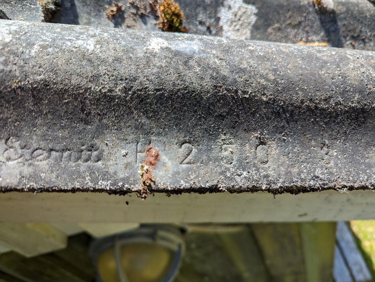

1) Eternit (i håndskrift) fulgt af nummer H 2 5 0   3

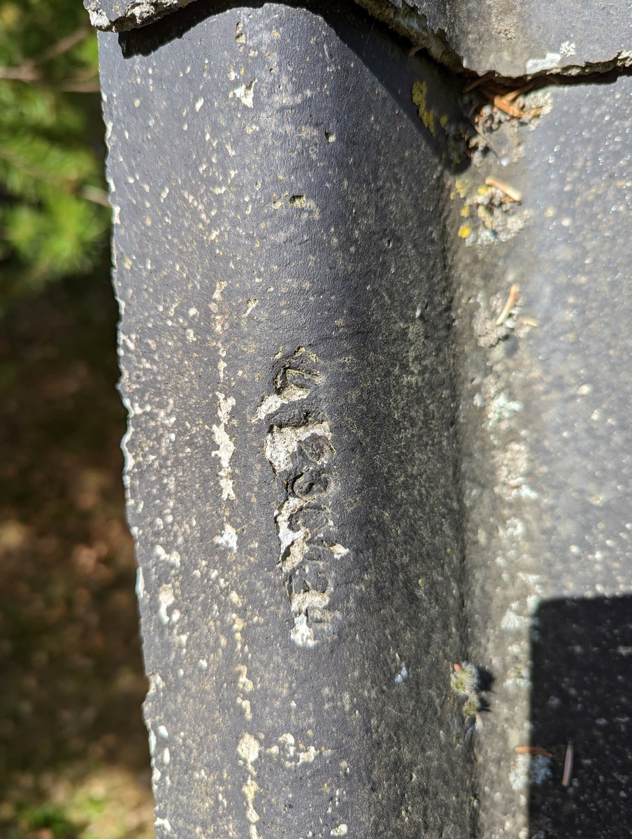

2) En, hvor cifrene er meget smuldret - det kunne ligne: 4 ? 2 3 0 4 2 4

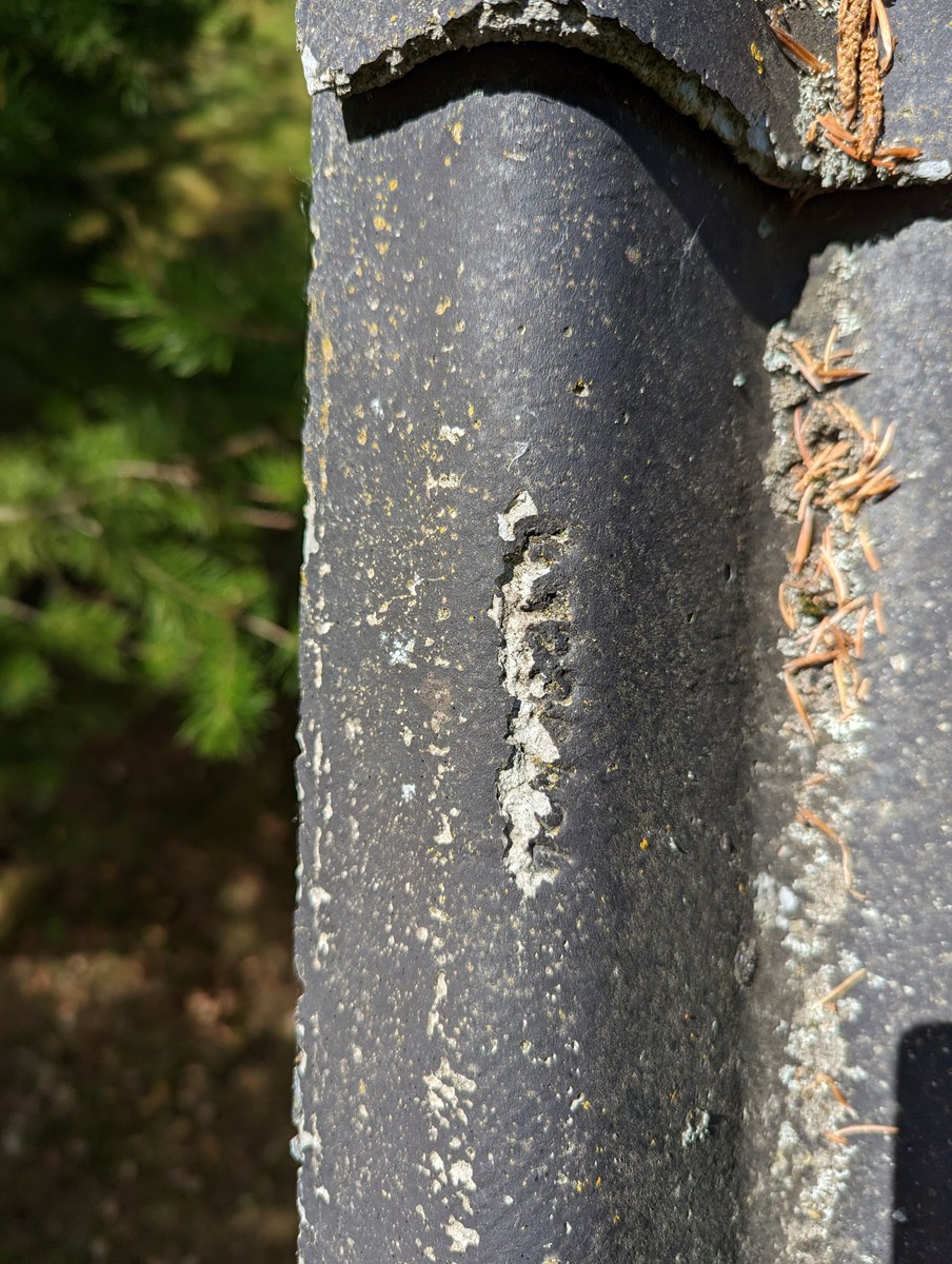

3) En, hvor den første cifre mangler: ? 2 4 3   2

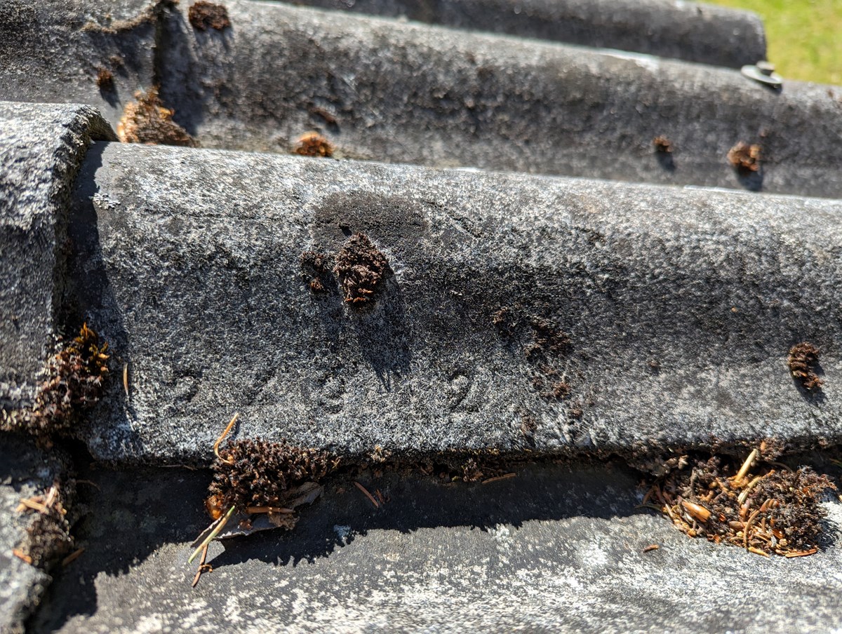

Bonus spørgsmål:  Skuret fra 2004 har tagplader med følgende markering:
4) Hussymbol fulgt af cifrene 15 0840 (se billede)

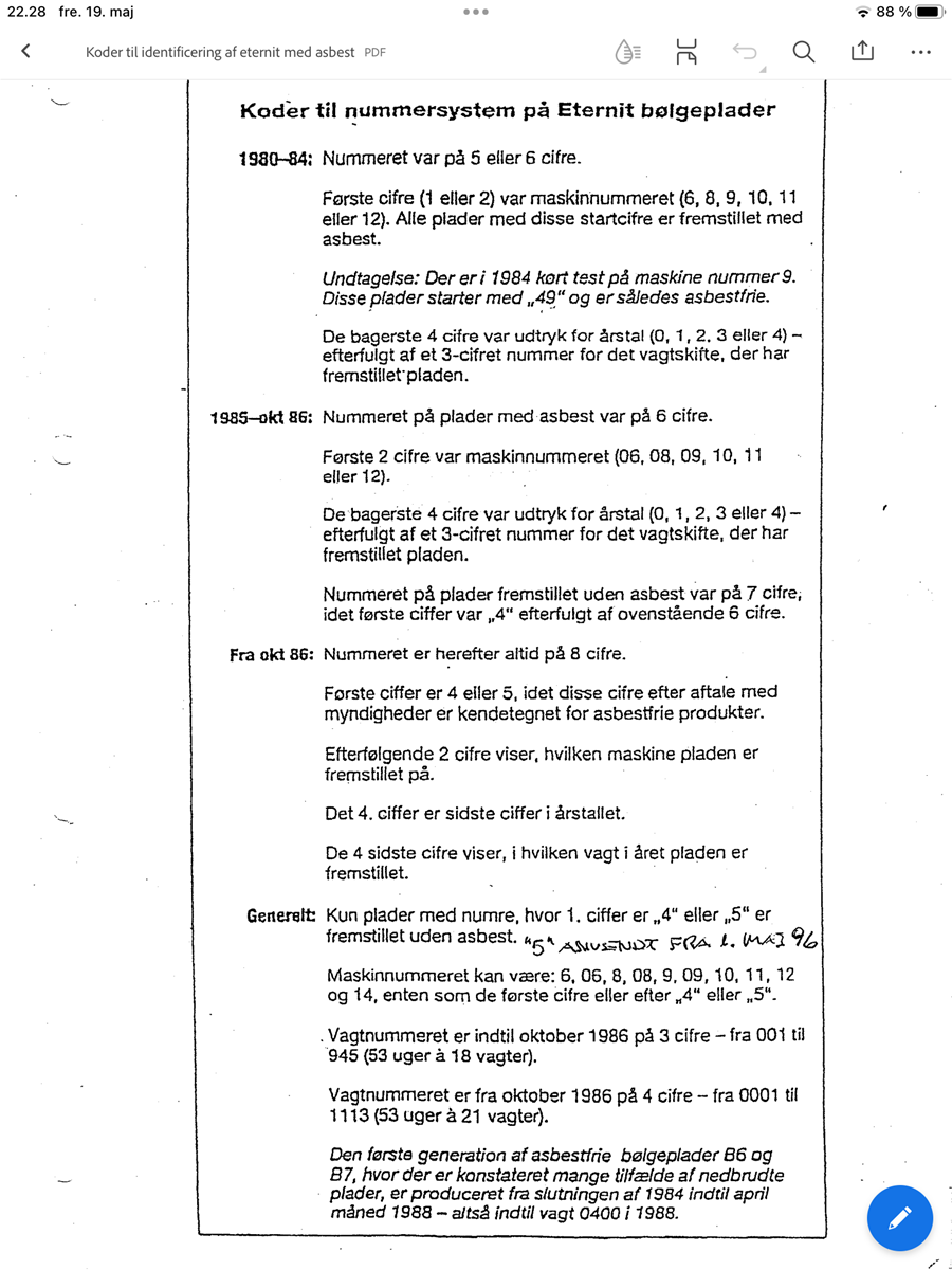

Måske har du selv fundet den, men her er info fra Teknologisk Institut.
Hej John, tusind tak for svaret!  :)
Jeg har set på det dokument fra Teknologisk Institut, men kunne desværre ikke få det helt til at gå op.
Er du enig med følgende?
 --> skulle det ikke være 5 cifre (dvs tal) -  eller kan bogstaver også bruges?
Jeg hæler alligevel til at der er asbest i den plade.
--> Starter med 4 (og 3 som fjerde cifre indikerer år 93)
Så den er asbestfri - og kræver nok alligevel en udskiftning! :D
--> 5 cifre, så der er asbest i.
--> Siden de er fra 2004 går jeg ud fra, at de er asbestfri.
(men hvorfor er der så kun 6 cifre? skulle der ikke være 8 cifre og starte med 4 eller 5 tal?)
Tusind tak for at dele din viden :)
For at gøre det mere kompliceret så blev der i vid udstrækning brugt importerede eternitplader. Og de symboler du viser antyder at det er udenlandske.
Tak for svaret, Erik. Så giver det mening, at de ikke passer ind i skemaet.

Siden det ser ud til, at det ikke kan lade sig gøre at afgøre endelig, om de importeret plader 1) og 3) er asbestfri, må jeg antage, at de indeholder asbest.
Så jeg kommer til at skifte dem ud.
