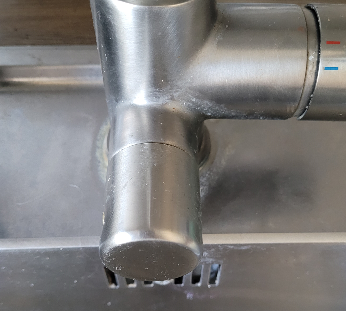

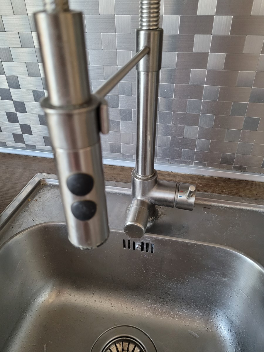

Sådan ser vandhanen ud.
Kan du ikke vise et billede af tilslutningen af opvaskemaskinen. Dit billede viser et blandingsbatteri.
S. Fabrin skrev den 19-05-2023 18:36:14
Billedet(blandingsbatteriet) er valgt fordi den tud der ses forrest på blandingsbatteriet bruges til, at åbne og lukke for vandet til opvaskemaskinen(m. integreret afspærringsventil). Det har jeg aldrig set før.

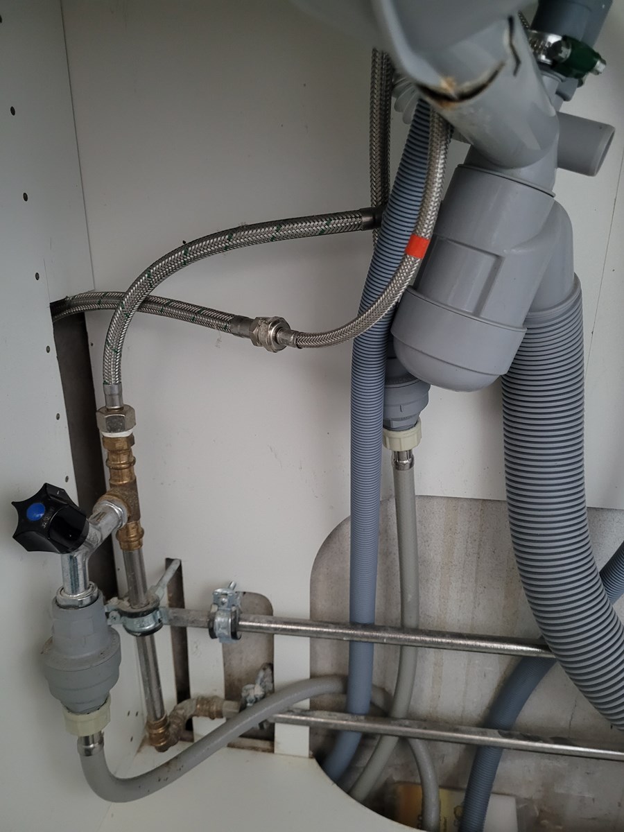

Her er installationen.
Synes det lyder helt ulogisk at tilslutte en opvasker til det beskrevne blandingsbatteri. Er den udgangsslange mon ikke betegnet til en “bruser” til f.eks. at skylle madrester af med. Måske er der en der kan identificere blandingsbatteriet. Vi mangler lige et billede der viser hele blandingsbatteriet (over bordpladen).
Det ligner ellers en ret ny installation i køkkenskabet, så lidt underligt at der ikke er monteret afspærringsventiler til blandingsbatteriet.

Det er lidt svært at se hvad der ellers foregår på de billeder, men har du to andre hvidevarer med vandtilslutning i forvejen? Der er jo to aquastop i skabet, og også en vandhane, hvad bruges de til?
Det er svært at se hvordan den svenskerhane er monteret, men hvorfor filan har man lyst til at kunne tænde og slukke for vandet til opvaskemaskinen, fra blandingsbatteriet?
Indløbsslangen fra den gamle opvaskemaskine er den ene du kan se på billedet (tilsluttet blandingsbatteriet).
Der er en vaskemaskine tilsluttet vandhanen.
 Det er et godt spørgsmål, men jeg kan i bund og grund godt leve med det. Jeg er i tvivl om der skal monteres en ny afspærringsventil eller om det er okay, at gøre det sådan.
Det er det når der også er aquastop. Så overholder du jo alle regler.
