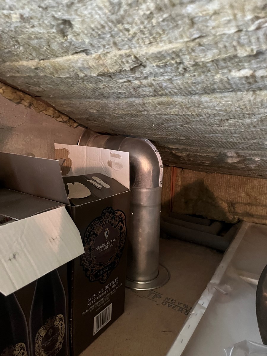

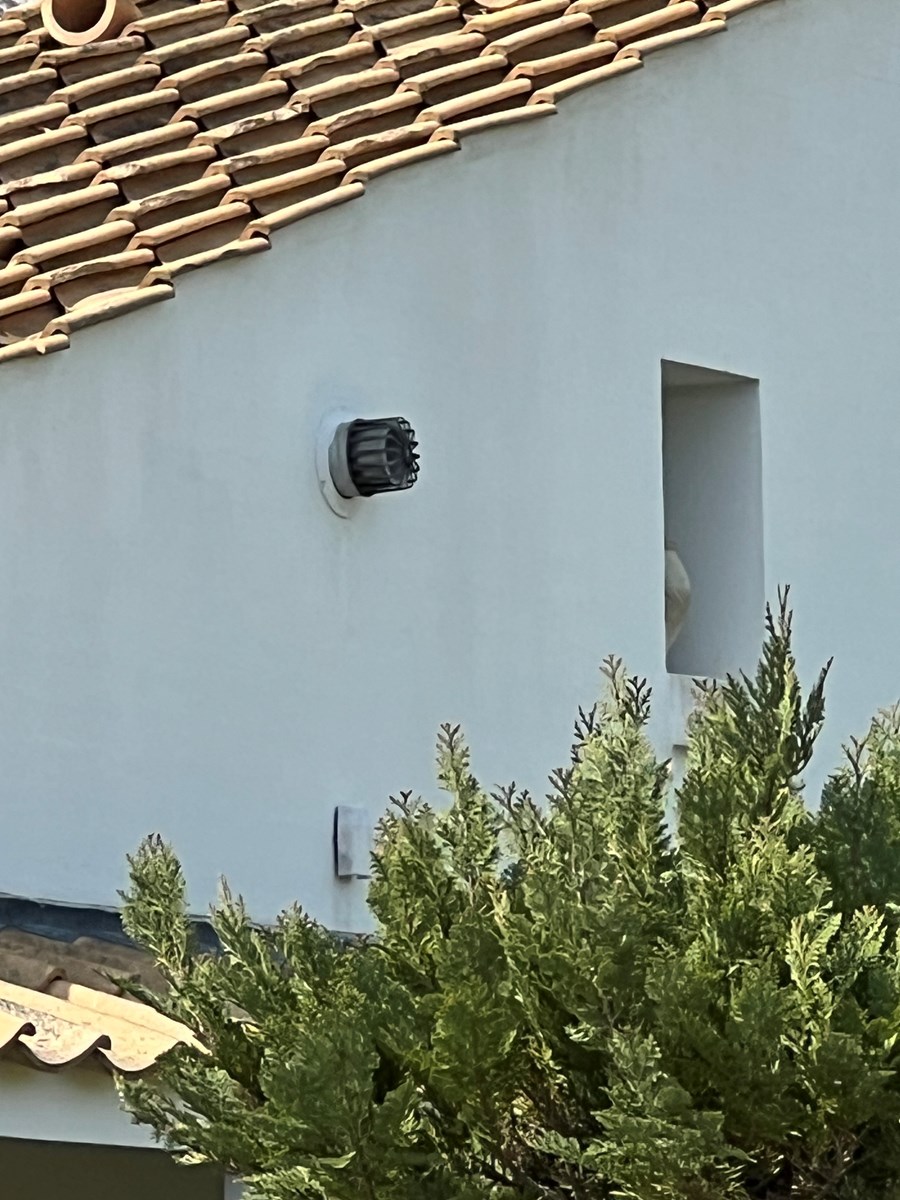

På ydersiden af hendes hus sidder der en lulle rund studs af en art og det er herfra lyden kommer.

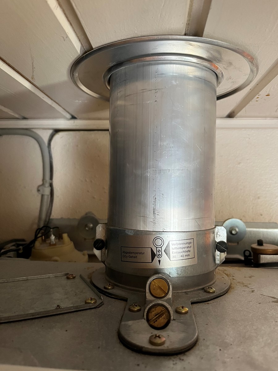

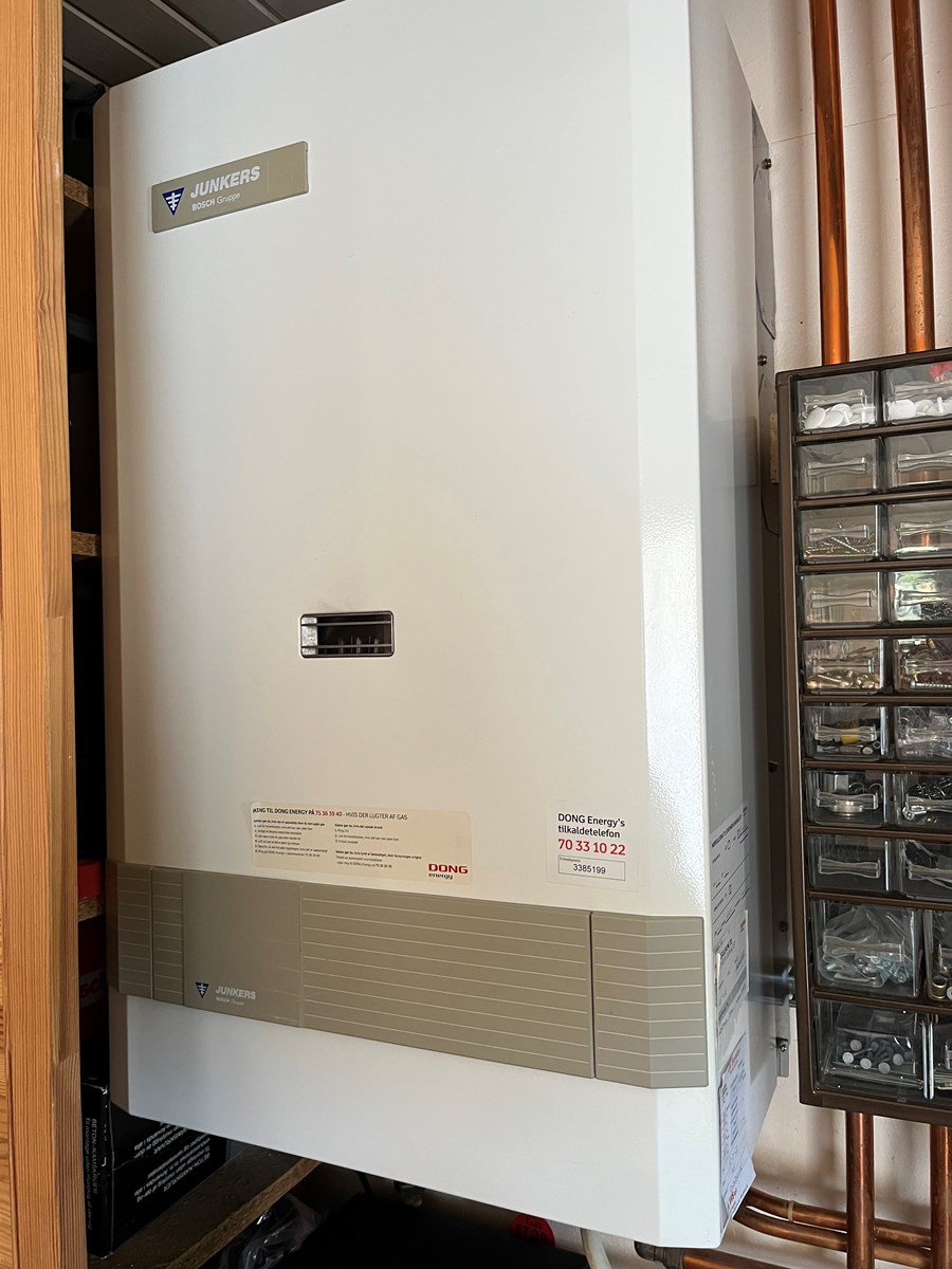

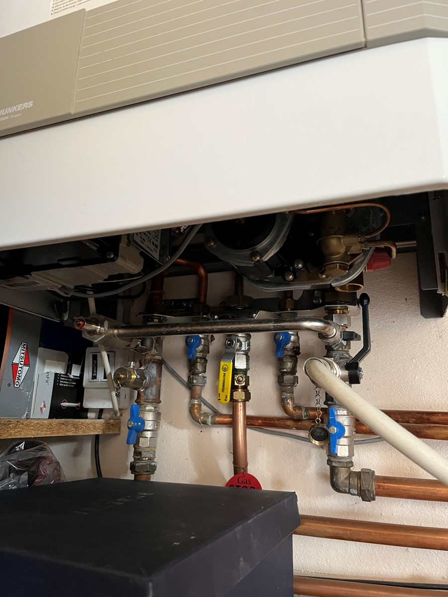

Jeg har vedhæftet billeder af studsen på ydersiden og billeder inde fra fyrrummet, hvor man kan se noget rørføring fra (hvad jeg tror er) fyret og op til røret.

Efter billederne at dømme ser det ud til at det der stikker ud af væggen er afgangen fra gasfyret. Så i første omgang så prøv at slukke for fyret for at konstatere om lyden forsvinder. Gør den det, er kilden fundet. måske kan det afhjælpes ved at føre aftrækket op ad muren.
Jeg tror du har ret i det med at det er afgangsrøret. Men jeg er lidt overrasket over at det kan larme så meget.
Håber det kan afhjælpes ved at lave et ‘knæk’ mere så det peger op ad i stedet.

Og så skal man lige sørge for at der ikke kommer regnvand e.l. ned i fyret.
