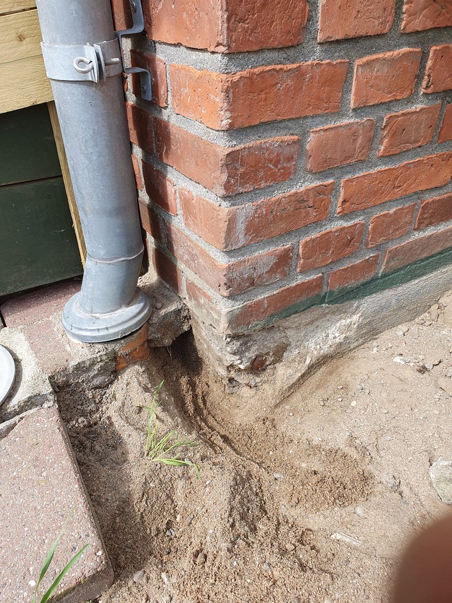

Sokkelreparation, hvor dybt skal man? peteres 180 4200 18-05-2023 11:24 For at reparere dette hjørne af soklen, h or langt nede skal jeg grave fri og pudse op? 9 svar Følg tråden Annonce Annonce Annonce
S. Fabrin 19675 4400 18-05-2023 14:02 Grav så langt ned at reparationen bliver dækket af fliser eller jord. Se hvor langt den ubeskadigede del er nede. fase

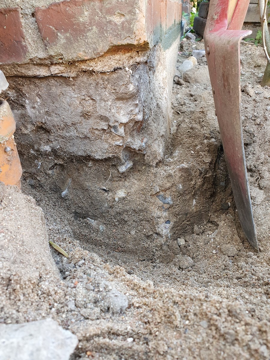

peteres Trådstarter 180 4200 18-05-2023 20:11 Nyt billede... det ser ud som om soklen går nogle centimeter ned, og så går over i noget mere groft struktureret, det må være begyndelsen af kældervæggen. I et hus uden kælder ville det svare til fundamentet, og det er dernedtil soklen normalt går? Eller?
henrikh29 893 9400 18-05-2023 22:21 peteres skrev den 18-05-2023 20:11:44Nyt billede... det ser ud som om soklen går nogle centimeter ned, og så går over i noget mere groft struktureret, det må være begyndelsen af kældervæggen. I et hus uden kælder ville det svare til fundamentet, og det er dernedtil soklen normalt går? Eller? Soklen skal gå min. 90 cm ned da den skal ned og stå i frostfri. Og det defineres som 90 cm. nede. Men den er ikke pudset så langt ned.
S. Fabrin 19675 4400 18-05-2023 22:26 Din sokkel er sikkert kun pudset ned til det groft strukturede. Det vil du kunne se ved at grave ned på et stykke, hvor pudsen ikke er beskadiget. fase
peteres Trådstarter 180 4200 18-05-2023 22:56 Ah, ok, så sokkelpudsen vil normalt ikke skulle ned i 90 cm? I et etplanshus ville sokkel og fundament være det samme? Altså man graver 90cm ned, støber fundamentet og pudser den del, der rager over jorden? Annonce
S. Fabrin 19675 4400 18-05-2023 23:43 peteres skrev den 18-05-2023 22:56:06Ah, ok, så sokkelpudsen vil normalt ikke skulle ned i 90 cm? I et etplanshus ville sokkel og fundament være det samme? Altså man graver 90cm ned, støber fundamentet og pudser den del, der rager over jorden?Nej, sokkelpudsen skal ikke ned i 90 cm. dybde. Man pudser kun fra lidt under jordhøjde og op til muren. fase
