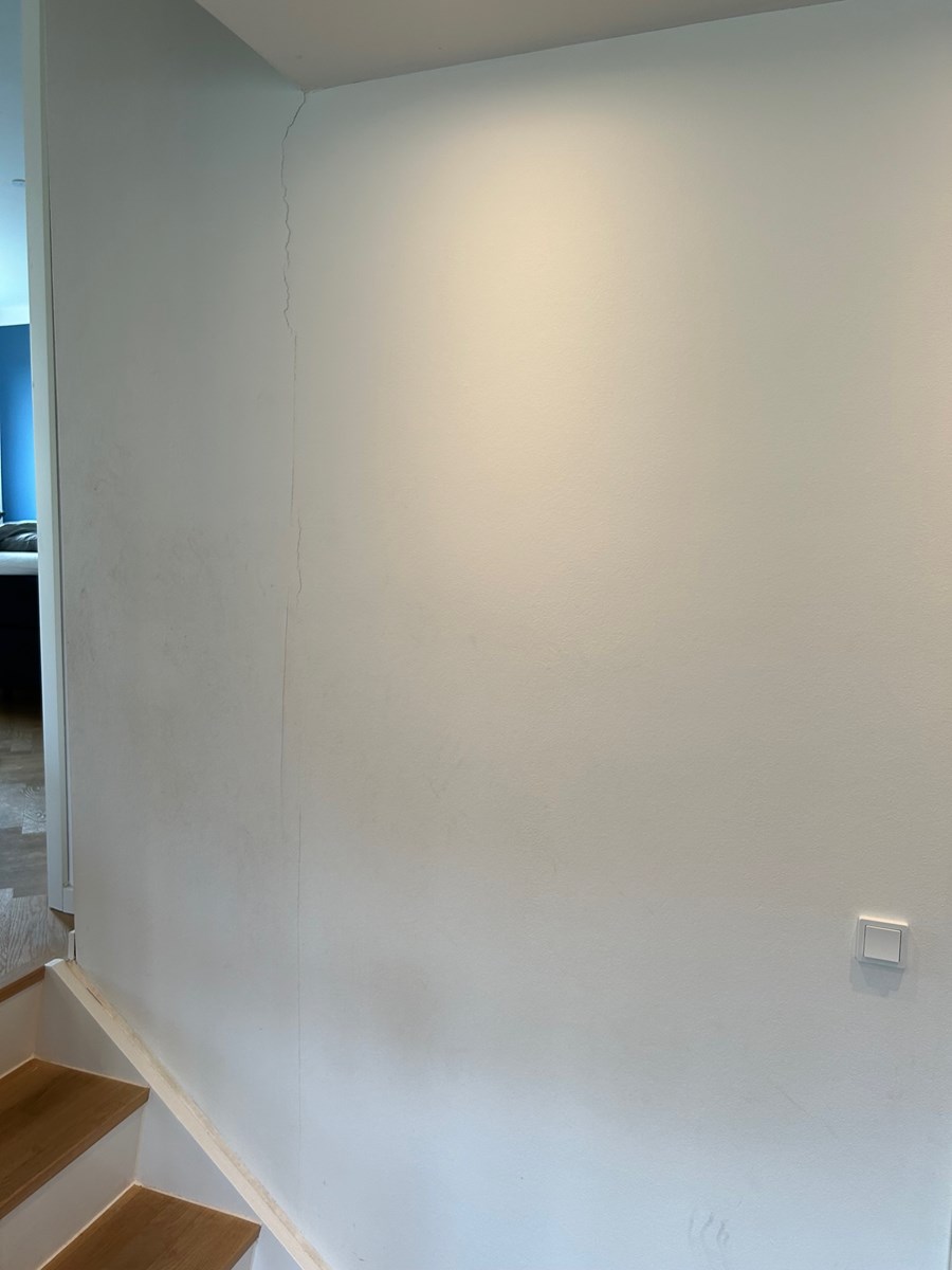

Hej!

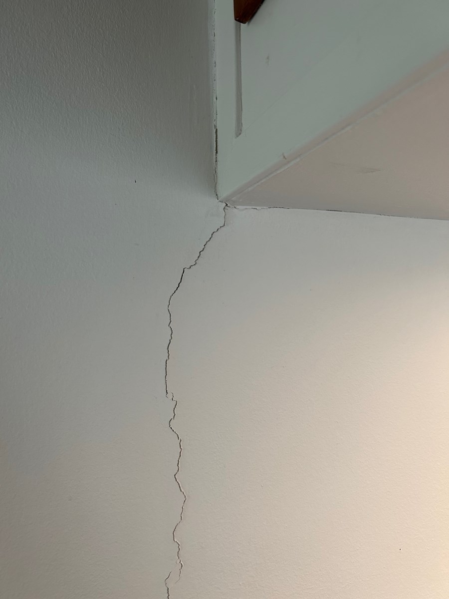

Jeg har et 70'er hus, hvor der ved vores lille trappe til soveafdelingen er en stor revne (starter oppe ved hjørne til loftrum) og går helt ned til kanten af trappen. Revnen løber næsten præcis oven i overgangen mellem to materialer (til venstre er det en muret skorsten og til højre for revnen er det porebeton).
Revnen var der ikke da vi købte huset, hvor der sad noget meget kraftigt væv. Siden købet af huset har vi fjernet væv, spartlet og opsat filt. Jeg husker ikke, om vi fik brugt armeringstape i overgangen mellem mursten og porebeton.
Jeg er usikker på, hvordan jeg bedst udbedrer revnen og undgår, at det kommer igen. Jeg hører meget gerne forslag til selve forberedelsen af arealet (kan jeg bare "kradse" ud langs revnen?), og kan jeg forvente, at armeringstape holder, eller skal der fræses jern eller andet ind?
Venlig hilsen
Christoffer
Det er altid problematisk når to bygningsdele skal fremstå som én, især når det er forskellige materialer. Normalt vil man bruge en fleksibel overgang. Hvor meget der skal til, er nok svært at sige. Det er jo afhængig af hvor meget det giver sig.
I nogle huse fra 70'erne med gasbeton-elementer, er der brugt trækiler i bunden for at tilpasse højder. De giver sig rigtigt meget, når træet rådner eller bliver blødt.
Du får det nok ikke til at holde med armerings tape eller lignende. Så jeg ville bruge almindelig malerfinish også kaldet acryl fugemasse. Det er lidt fleksibel.
En fleksibel 1k klæbefugemasse som tec7 vil holde bedre end akryl fugen den er noget mere elastisk og kan sig mere end akrylen. Prøv at krads fugen ud i et V glat den over med sulfovand og mal den når det er tørt.
Er vi sikker på at der kan males på Tec7.?
Det skaller ikke af endnu.
