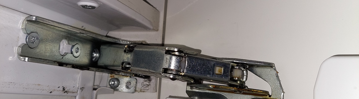

Vi har et integreret Siemens køleskab, der står i et 60 cm korpus/skab her er lågen skruet fast på køleskabsdøren, vi har godt nok ikke et skab ved siden af i hængselsiden, men testede lige med en lineal, lågen kommer på intet tidspunkt uden for ydersiden af skabet, så der kunne sagtens have været et skab ved siden af.
Hængslerne på køleskabsdøren får lågen til at svinge lidt ind.
Som det måske kan ses på billedet er det et specielt hængsel, men mon ikke andre end Siemens har noget der ligner.
Eller er det fordi den fryser i kikke på ikke det den type hængsler?
Ja ok
Med den type hængsel på køle/fryseskab så kan det lade sig gøre. Den skubber skabsdøren udad
Vi har samme som je_ns. Også Siemens og samme hængsel. Det står i et Svane skab.
Så mon ikke også et Siemens/Bosch og sikkert andre også kan stå i et Ikea skab.
