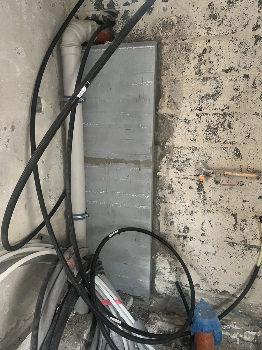

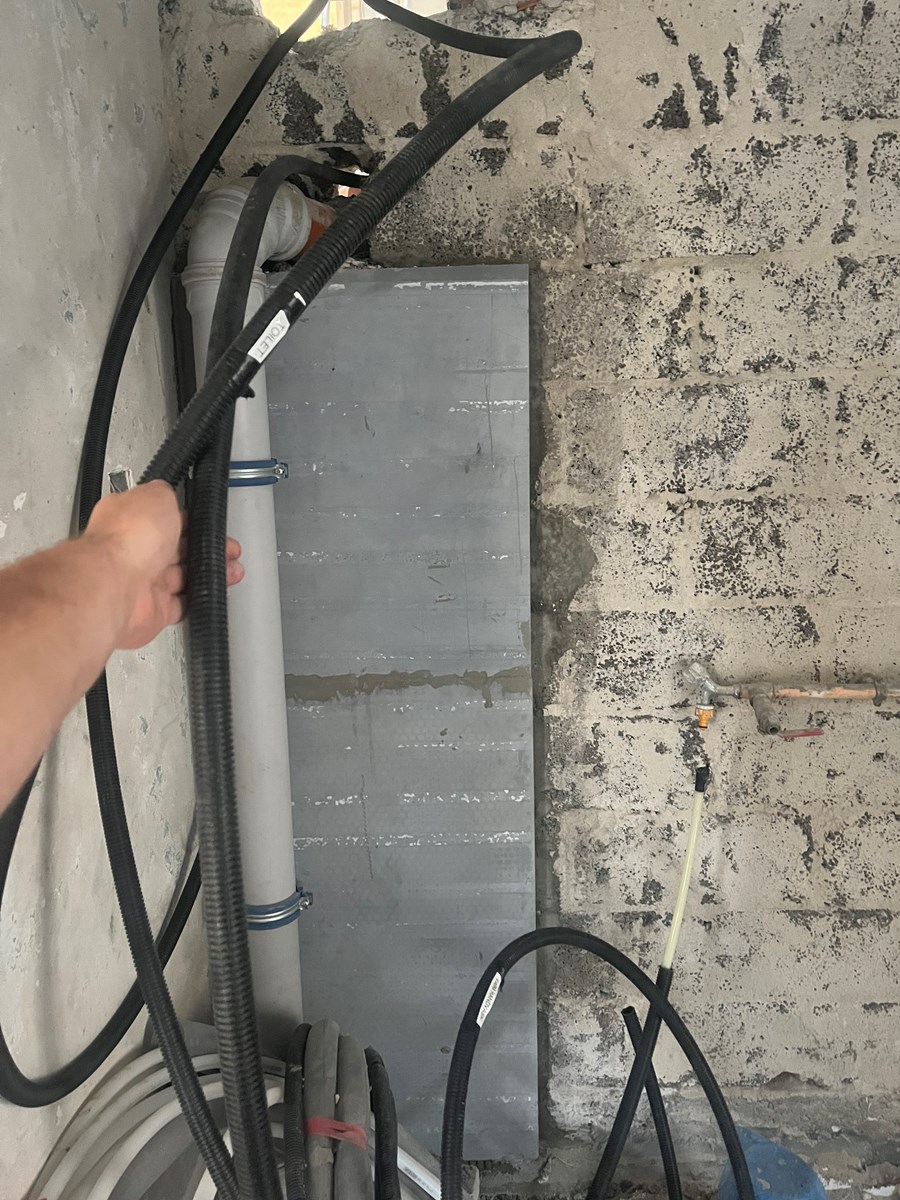

Jeg skal til at montere noget vandfordeler rør og 2 gange wavin 6 kreds så der er til både over og undertage.
Hvordan sætter man det smartest? Kan man få nogle beslag der tager enten vand eller gulvvarmen længere ud så de kan sidde nogenlunde samme sted både til over- og underetage.
Send gerne eksempel, hvis i har lavet noget smart. :-)
