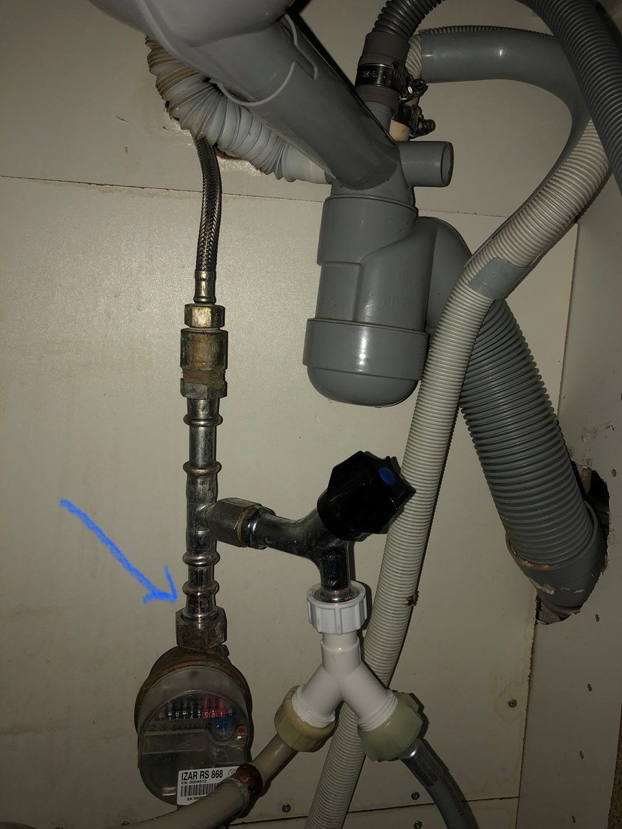

Utæt gevind under vask
Hej alle :)
Jeg er ny her, og hat kastet mig ud i selv af montere en ny bordopvaskemaskine. Det hele virkede lidt farligt og ukendt, men jeg er næsten i mål - afløb og vandtilslutning er klaret.

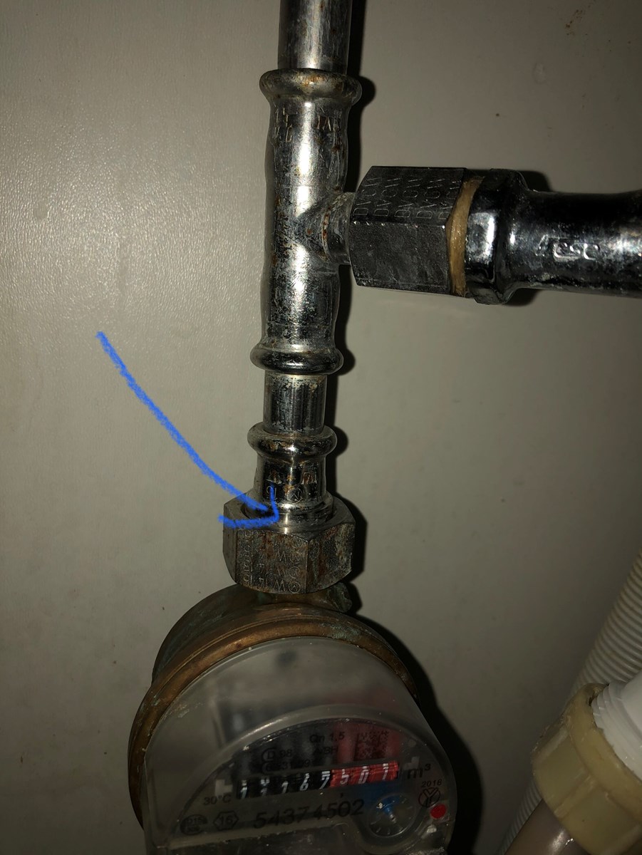

Jeg havde svært ved at få 3/4 gevindet af, så er nok kommet til at ruske for meget ved vandrørene, så nu er der opstået utætheder - Har heldigvis lukket for vandet. Har prøvet at stramme op med papegøjetang, men det virker til at blive værre. Den ene og anden vej.
Vil meget gerne høre hvad I har af gode råd.
På forhånd mange tak!
ny pakning , hvis du ikke allerede har ødelagt omløberen
og brug aldrig pappegøjetang , den presser omløberen skæv
Hej og tak for svar!
Okay, jeg finder ny pakning.
Hvad kan jeg bruge i stedet for papegøjetang?
Det virker ikke som om at jeg skille rør/gevind ad?
Gevind/møtrik virker til at sidde fast til vandmålere. Det er kun øverste del der kan drejes fra side til side. Der er for lidt plads mellem bagsiden til at jeg kan dreje slangen hele vejen rundt eller af.
Nogen bud?
