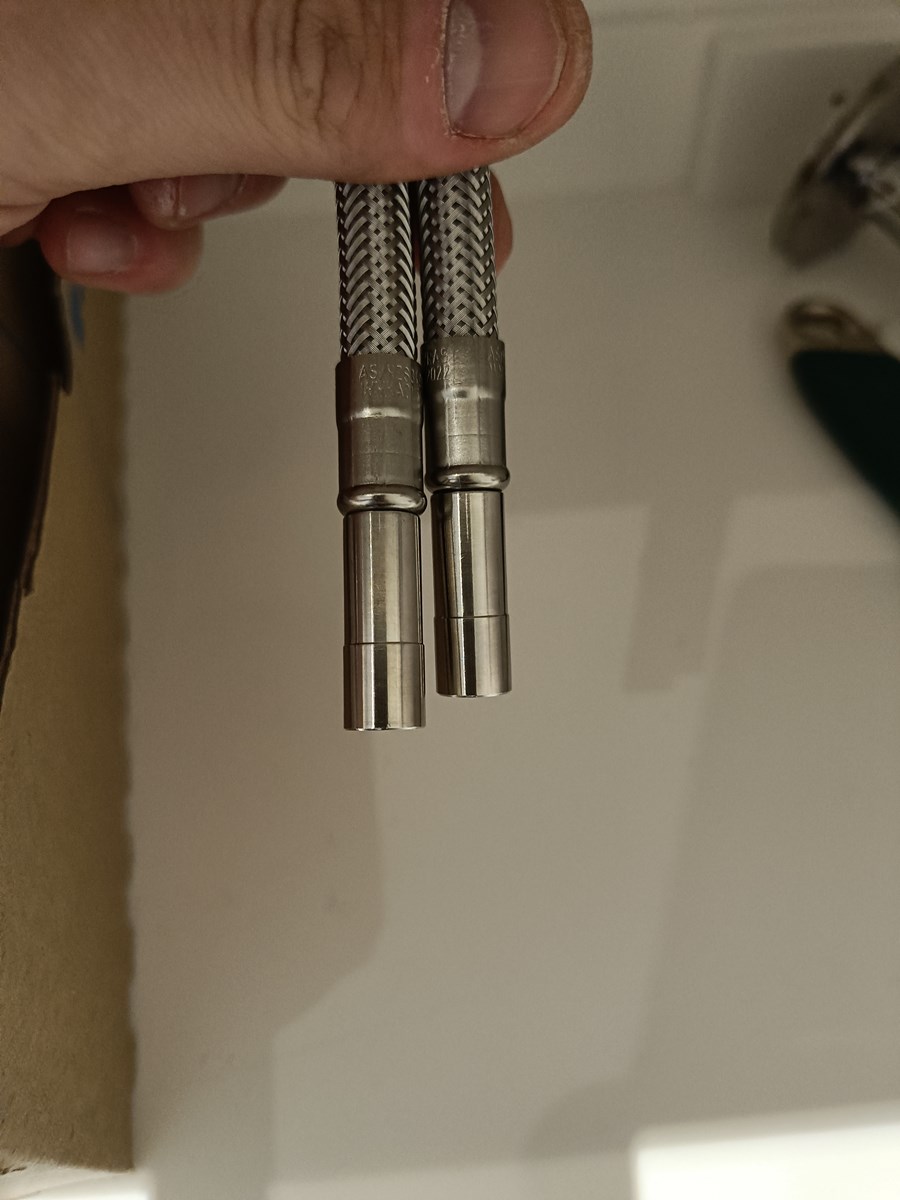

Hej.
Jeg har købt et Vola armatur hvor tilslutningsenden ser således ud.(se billedet)
Hvordan får jeg det ændret til en helt almindelig 3/8"? Jeg synes ikke jeg kan skrue de monterede tilslutningsslanger af.
De skal ikke ændres. Du skal bare bruge helt almindelige skæreringsfittings til 10mm rør i stedet.
 Som dem her? https://www.wattoo.dk/omloeber-1-stk-3-8-x-10-mm-744524033-1

 eller måske disse? https://www.jemogfix.dk/klemringsmuffe-3-8-quot-x-10-mm-2-stk/8103/9011125/
Begge kan bruges, men dem i jem og fusk er ALT for dyre.

Det lyder da helt vildt at man ikke kan skifte slangerne i et Vola armatur.
Så hvis en af slangerne bliver utæt så skal armaturet skiftes
Hvis det er tilfældet ville jeg kaste det tilbage og finde et armatur hvor slangerne kan skiftes.
