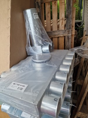

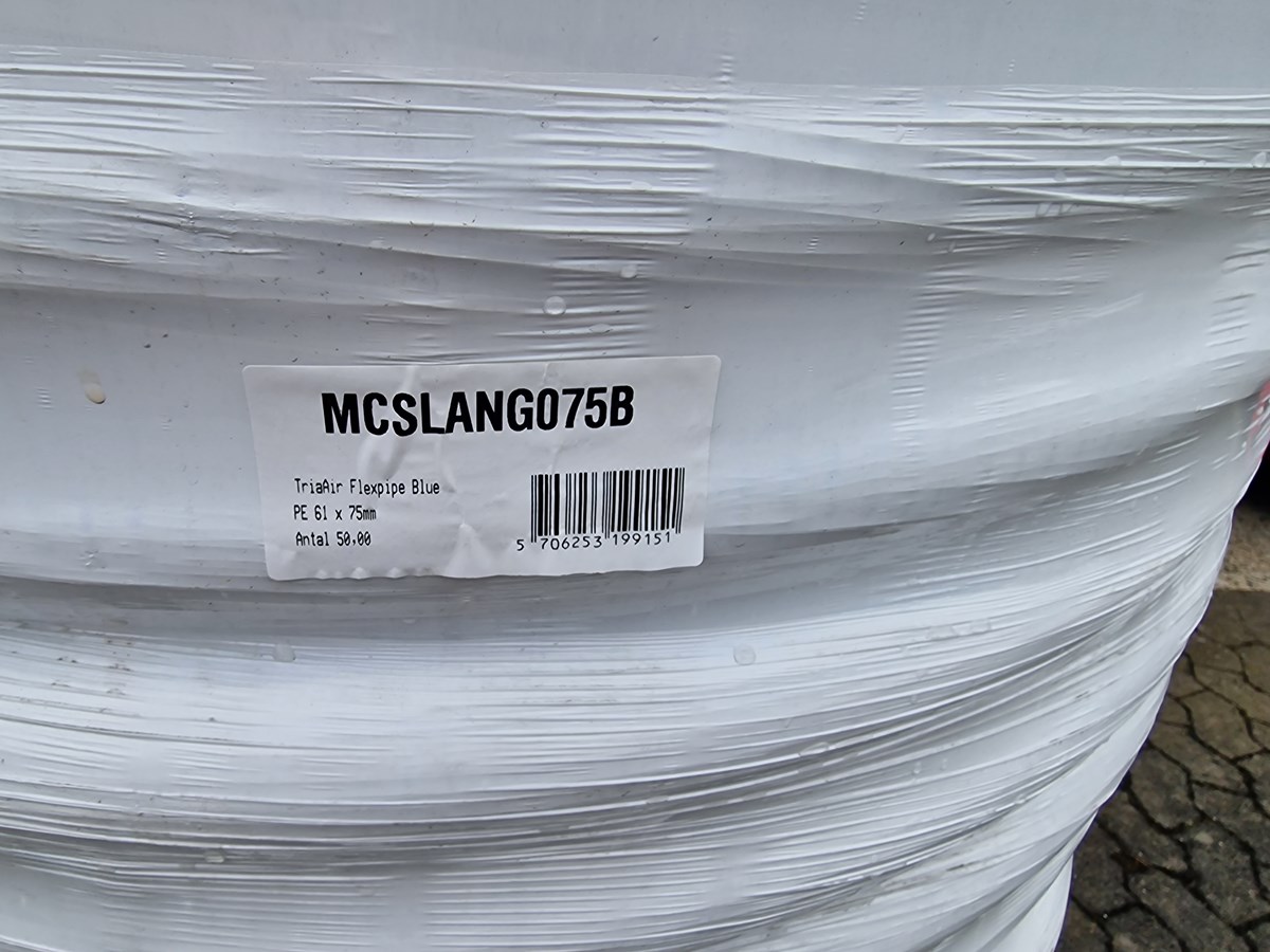

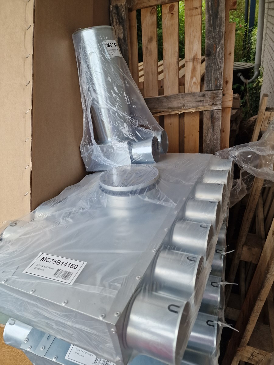

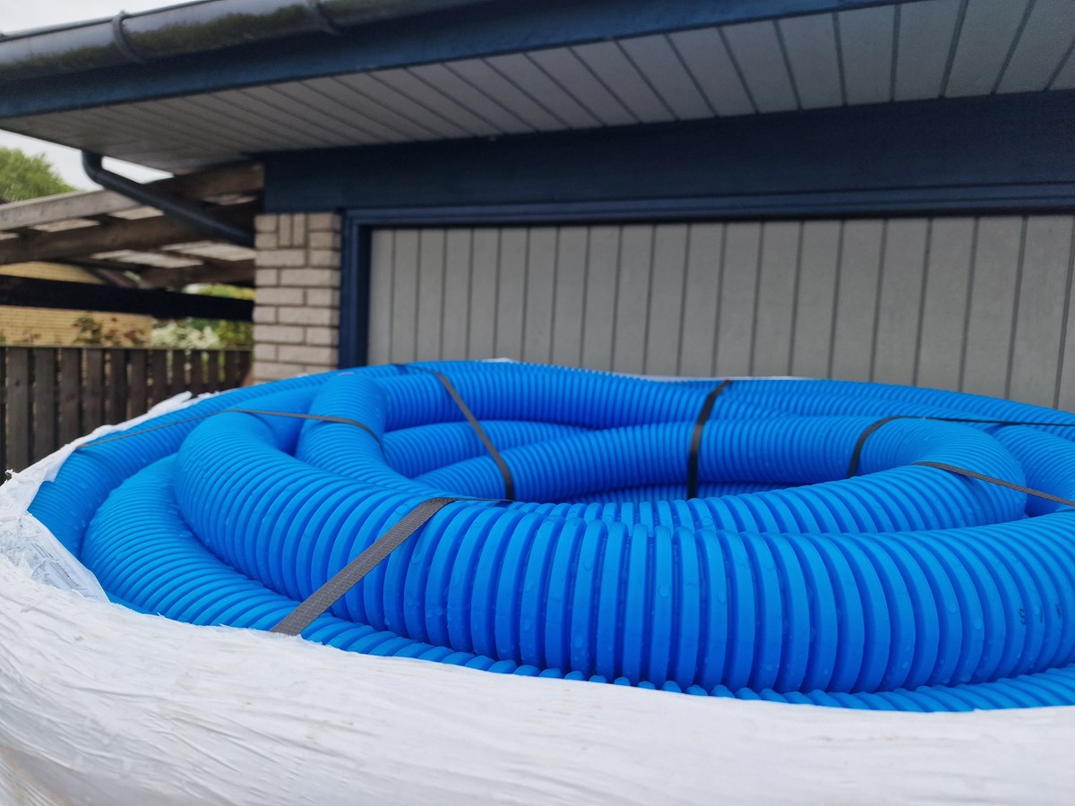

Upload et foto af plastslangerne med fordeler boks så vi kan se hvad det er du får.
Her et par billeder af slanger og bokse.
Det tror jeg ikke du skal være nervøs over. Det er ligeså godt som spiro. Og vist også dyrere.
Selvom det er flexrør så er de glatte indeni.
Bliver vist mest anvendt hvor der kan være pladsproblemer såsom etageadskillelser.
