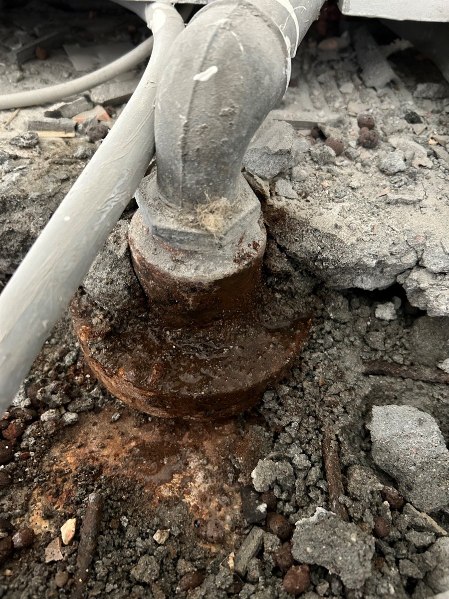

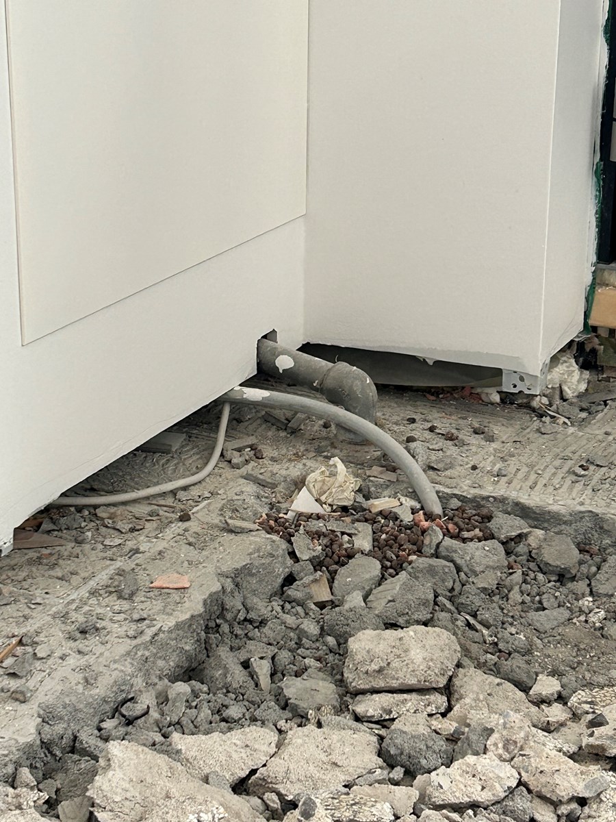

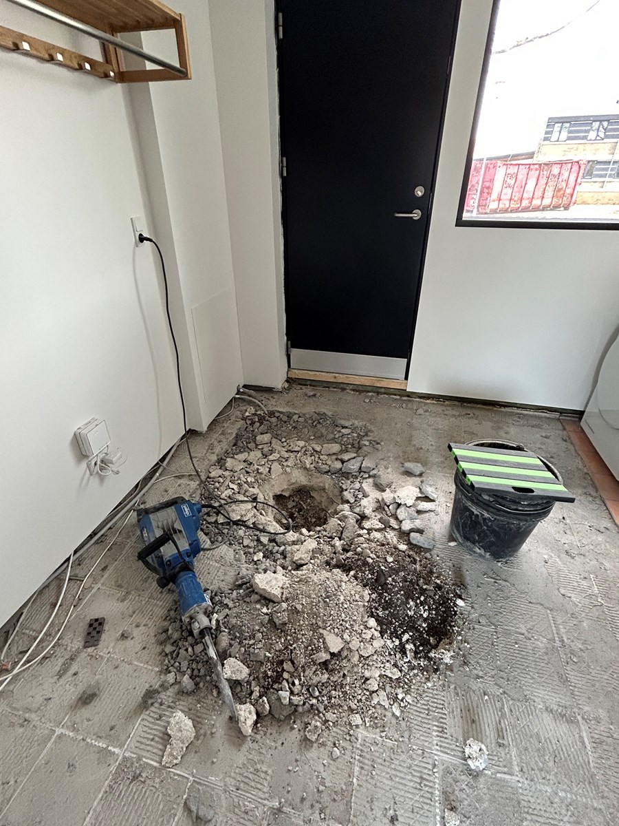

Jeg er i gang med lidt hyggenedbrydning af gulv i bryggers (med alverdens spænding omkring vand- og gasledninger), og er i den forbindelse i tvivl om, hvad jeg bør gøre med vandstikledningen. Gulvet ender nemlig lige 1 cm under det sted, vandledningen stikker op. Dvs den kommer over gulvniveau.
Jeg har allerede ordnet loft og vægge plus gemt vandmåleren inde bag den 50x50 inspektionslem, I ser på billedet. Det er dermed nemt at komme til samlinger/stophaner.
Vandstikledningen er fra 1963 og i galvaniseret stål. Den ses på billederne med 90g bøjning (den som går ind i mit lille savede hak under fibergipsen).

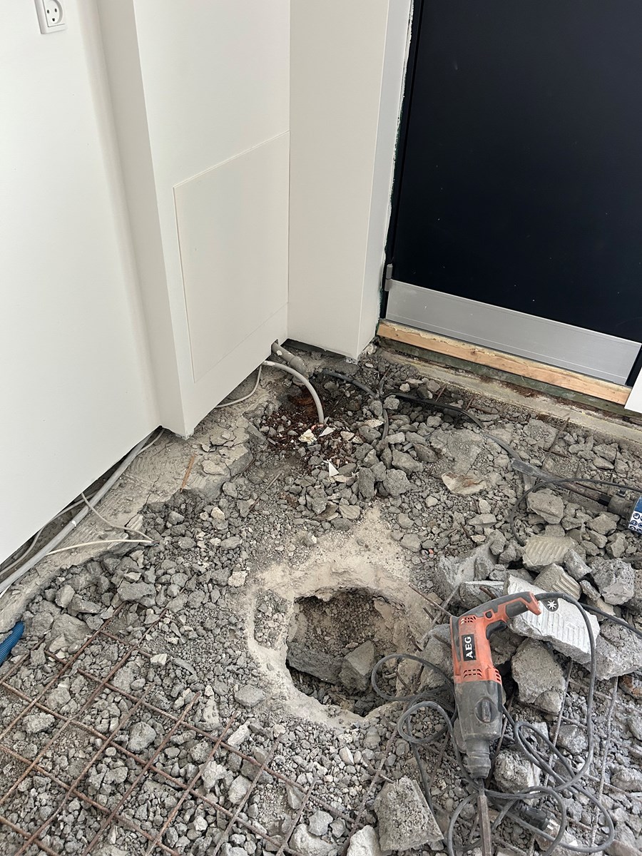

2/ Grave ud og forberede en 63mm bøjning, som der senere kan skubbes et 32mm PE rør igennem og afsluttes i Isiflo-kobling. Men ellers lade nuværende være.
3/ Som nr 2, men skubbe et PE rør igennem og samle det under jord med det galvaniserede rør med en Isiflo kobling (må man det? -Svaret er ikke entydigt på nettet)

Hvis du gerne vil undgå at brække gulvet op igen, så gør som du selv foreslår med løsning 3. Der må godt laves isoflo samling til galvaniseret rør.
Hvis du ikke har stikledningsforsikring burde du skifte hele stikledningen - det hedder jordledning i fagsprog. Stikledning er vandværkets det frem til stophane ved skel.
Tak for konstruktivt svar, Søren.
Vi har forsikring mod stikledning, så løsning 3 lyder rimelig uden at grave hele forhaven op.

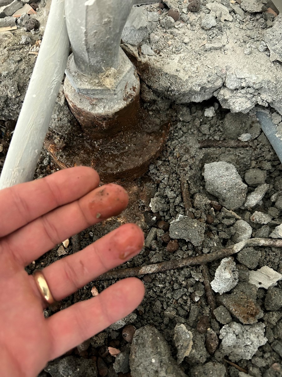

En lille follow up. Svaret giver vist sig selv her. Det drypper og er næsten tæret igennem.
Galvaniserede vandrør fra 1963 har efterhånden mange år år på bagen. Det var på
det tidspunkt hvor plastrør begyndte at komme frem - men desværre ikke hos dig.
Søren O skrev den 16-05-2023 18:44:39
Men så er det en god anledning til at få sikret den nye ledning. I plast. Den skal alligevel rykkes jo. 😊
