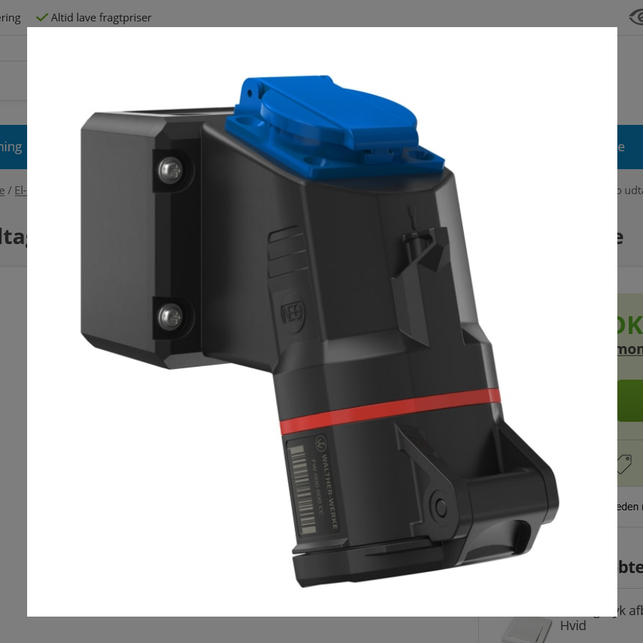

Sæt et kombi CEE op. Så slipper du for dåse og muffer og ekstra hejs, og du får en almindelig 16A stikkontakt.
 Ja den tanke havde jeg også, den er bare ikke så "pæn", men man kunne selvfølgelig male den i carportens farve (sort) så ses den ikke så meget.  Der er bare ikke lige brug for 400V i carporten heller, hmm.

Du kan godt få et kombi CEE i sort..    LINK
 Ja sørme ja. Tak for link, men nu har jeg bestilt en OPUS 74 med tilhørende underlag. Den er rated til 16A.
