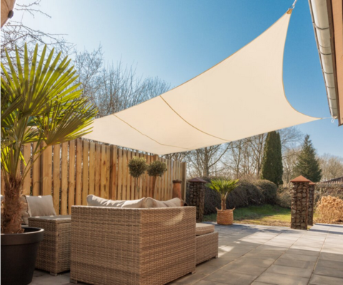

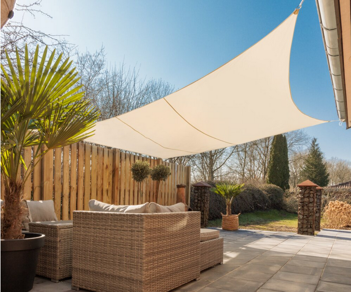

Du kan  spænde et solsejl oven på pladerne, som det her fra HN til 228 kr 3,6*3,6 m, der er også et til 398 kr der måler 5*5m.
