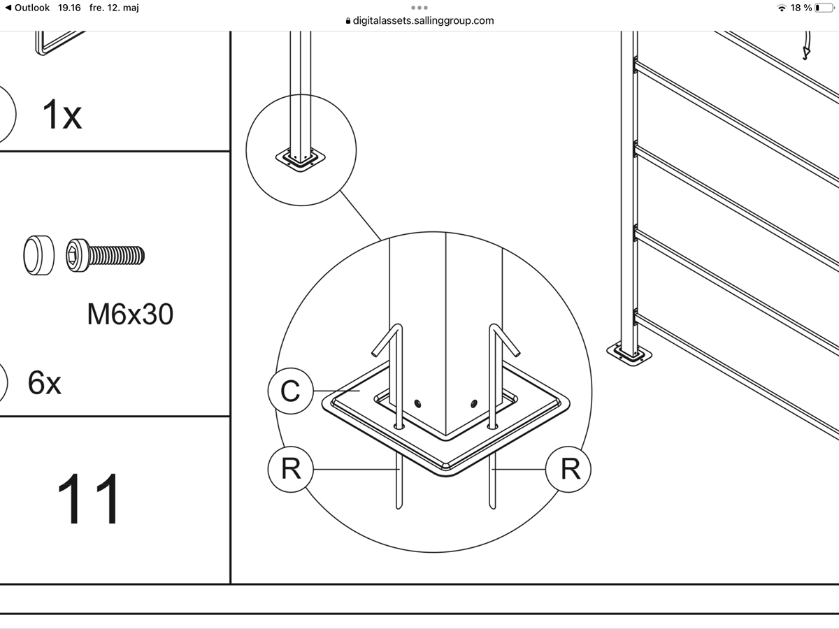

Jeg overvejer at købe en pergola i stil med denne https://www.bilka.dk/produkter/java-pergola-stel-inkl-sort-cover/200062803/
Underlaget er Herregårdssten. Kan jeg montere på dem eller hvad gør jeg?

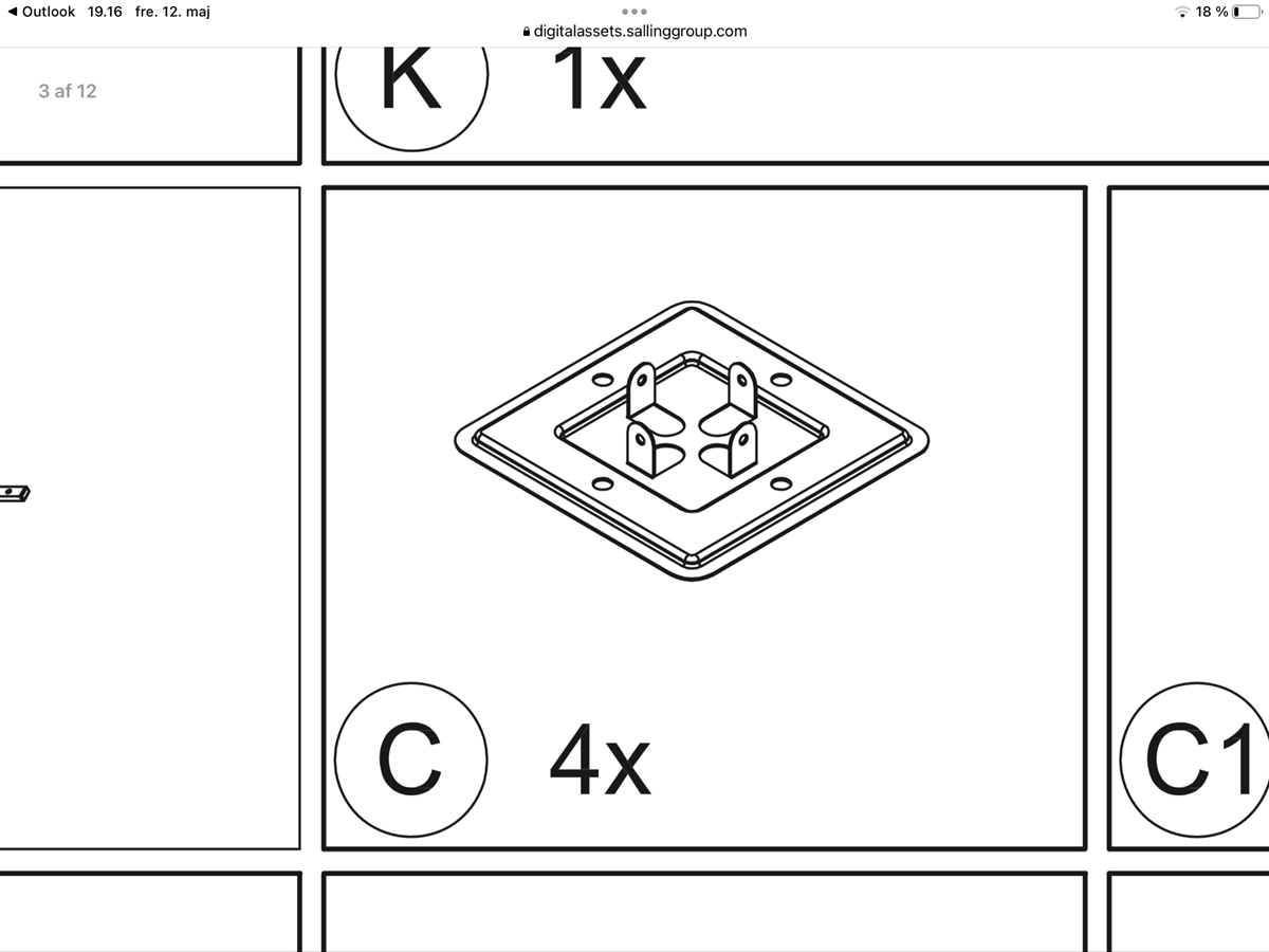

Med dit link er der en montageanvisning. Den viser bl.a. at hvert ben har fire huller til fastgørelse i underlaget. De skal naturligvis benyttes. Og den viste metode med pløkker tror jeg ikke holder pergolaen nede en moderat gang blæsevejr. Hvis den står bare moderat udsat.
Hvis du kan koble/støbe nogen af herregårdssten sammen hvor benene lander, og så fastgøre til disse lidt tunge underlag, så vil du kunne føle dig sikker.
Alternativet er nogle stropper ned til nogle kraftige vinklede pløkker. Men det ødelægger de enkle linier noget.
Udsnit fra billeder fra dit link vedlagt.

Tak for dit svar. God ide at støbe nogle sten sammen. Jeg havde overvejet at udskifte nogle sten med store fortovsfliser, men det ville jo se grimt ud.
Hvordan ville du støbe dem sammen. Er det bare at pille dem op  og så "lime" dem sammen med en gang mørtel og så ned igen?
Ved nærmere eftertanke vil jeg måske hive nogen af herregårdssten op, lægge en fortovsflise ned så der er plads til at lægge h-stenene ovenpå efter at have etableret et par spyd pr ben. Uden støbning.
