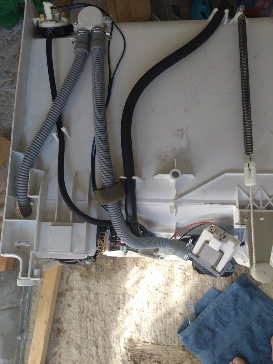

Jeg kan prøve at tage nogle billeder af hvad jeg kan se og komme til.

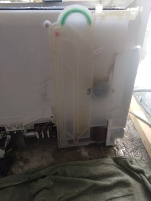

På det første billede oppe i venstre hjørne, men det er vist samme del du viser på sidste billede.
Det kan sagtens være den lange sorte slange som er stoppet til. Tag den af oppe ved niveau måleren og pust i den. Kan du det og der kommer snavs ud inde i maskinen så er problemet løst. Ellers skal du have rengjort ved den anden ende af slangen.

1. Øverst til venstre niveau afbryder. nederst til højre udløbs pumpe.

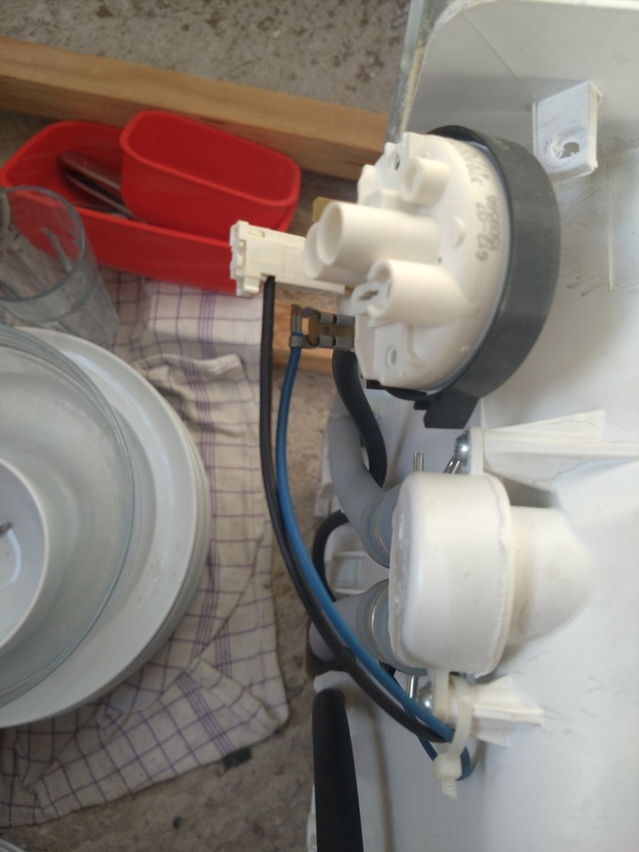

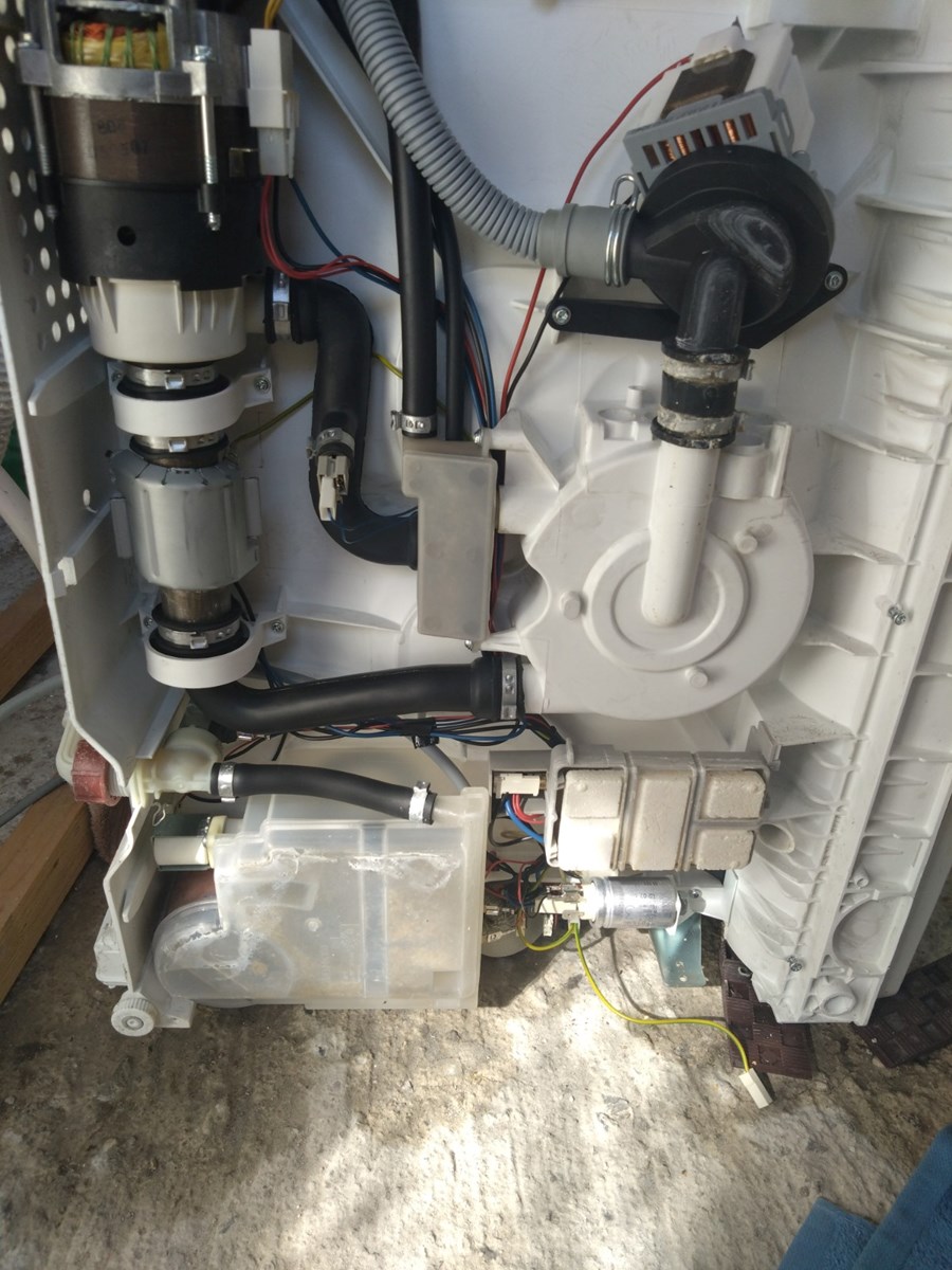

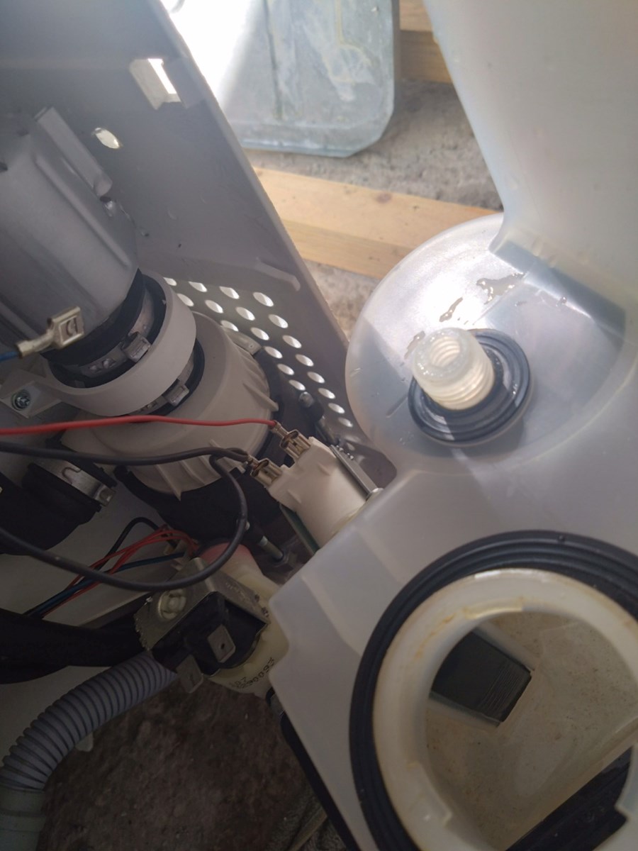

2. I venstre side fra oven af. motor, Den hvide under motor er spulepumpe , og lidt længere nede varmekammer. Altså der hvor vandet varmes op. Der sidder en flowmåler, på slangen hen til pumpe.

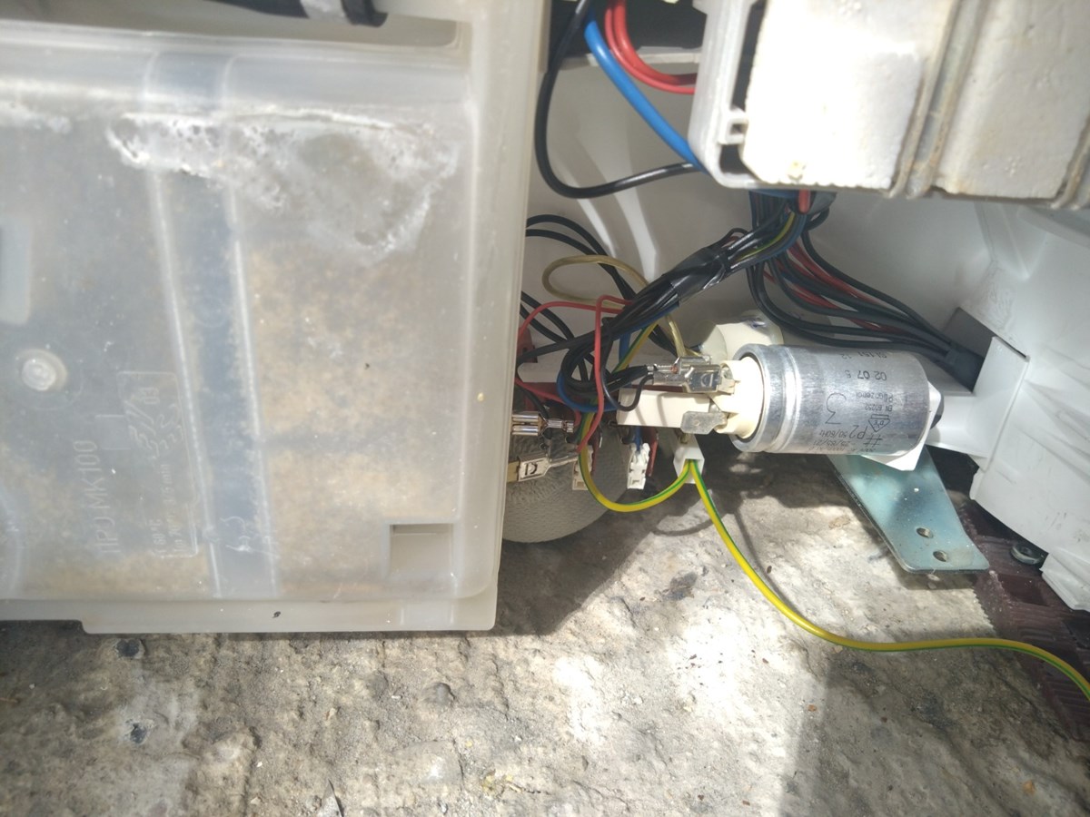

3. Den blanke er en kondensator. Vist nok radio støjkondensator ved tilslutning

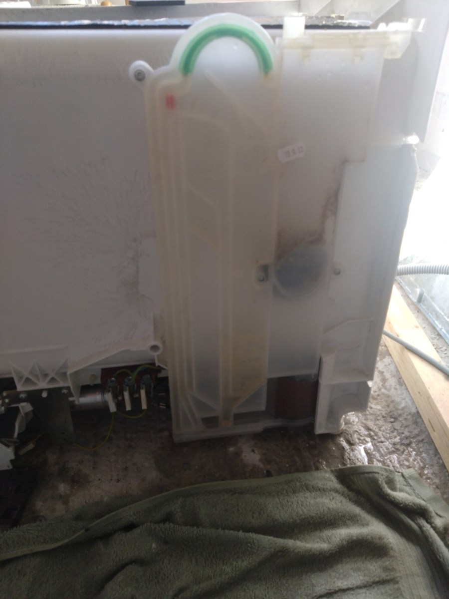

4. Mon ikke det er saltkarret altså til blødgøring af vandet

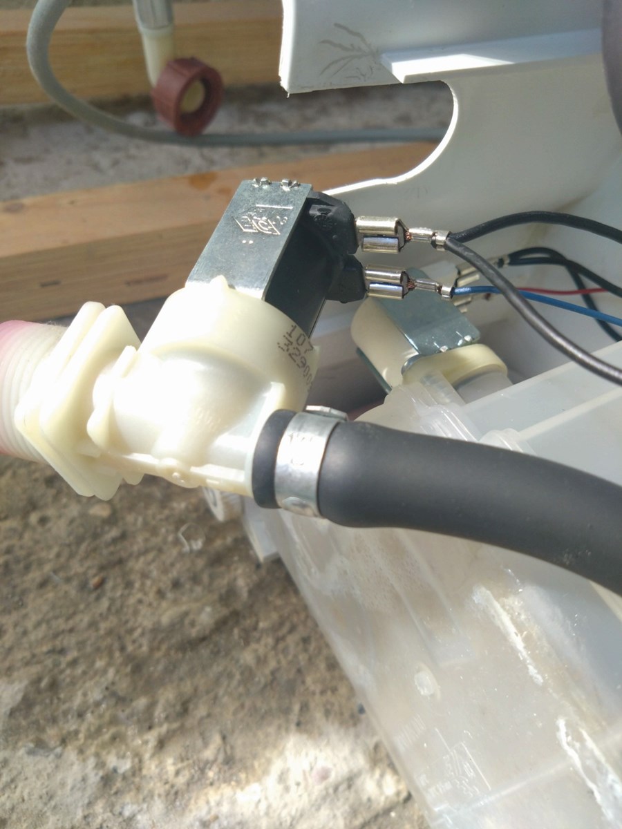

5 Her ses vandventil midt i billedet
6. Her ses et par magnetventiler, den ene uden ledning. Det er til vand igennem blødgøring når det er på programmet
7 Her ses så igen niveau afbryder,   Og så et typisk køkken bord når opvasker ikke kører. Et par tallerkener og skåle

Her har motioneret tryksensoren/niveau afbryder på #7 ved at puste i den med slangen af, og pustet i slangen. Nu virker det igen. Fedt! Nu skal den bare samles :-)
