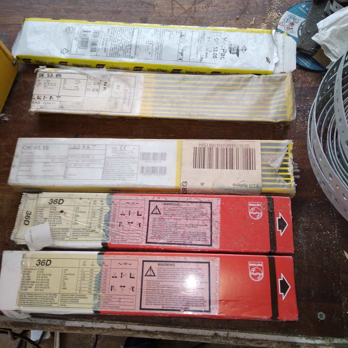

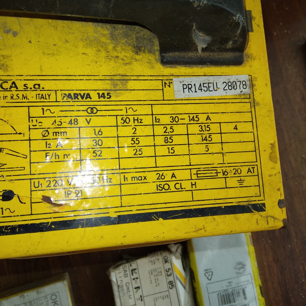

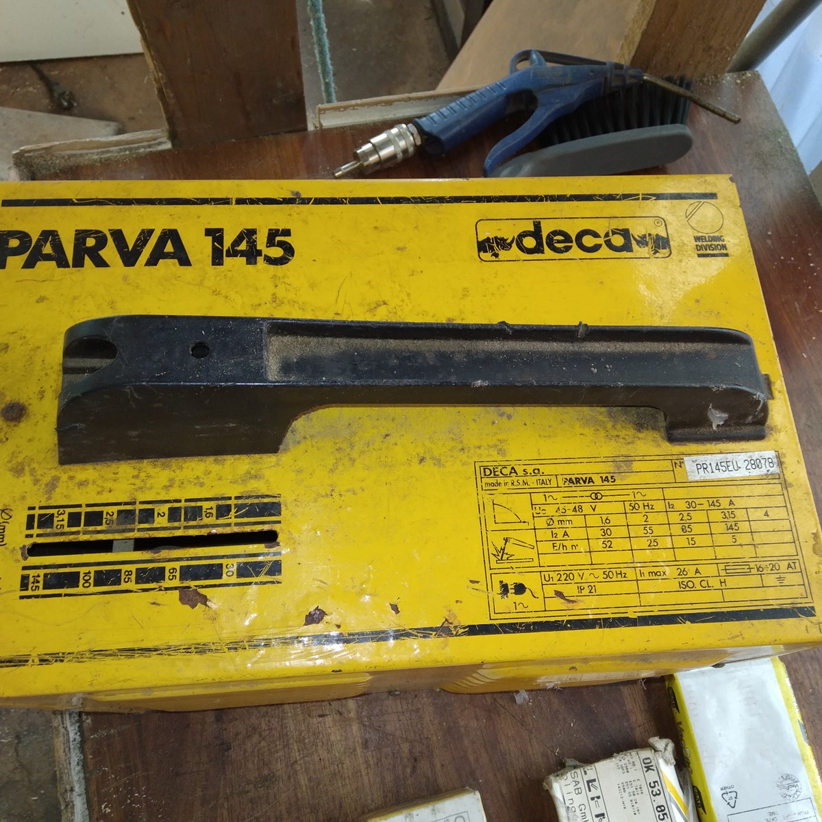

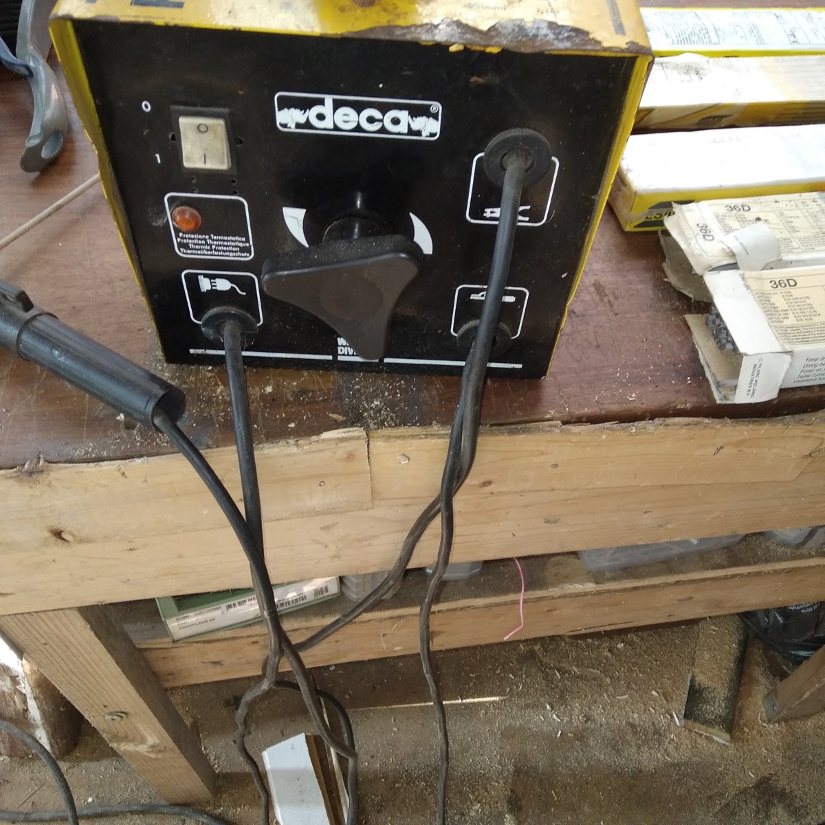

Hvorfor brænder min svejsepind sig fast i alt jern jeg prøver på at svejse??? Kan ikke få den igang,den bliver bare orange,har prøvet i forskellige tykkelser og med lidt styrke og med fyld styrke,men samme resultat.Kan pinde være fugtige og for kolde....ikke engang på stel vil den starte...er det for dårlig en elektrodeholder????

PS.. den er en gammel holder,hvor man bare sætter pind indimellem 2 kæber,som på en tang eller lignende

Jeg kan sige så meget at de 53.85 og 36D er basiske elektroder (Kaldet klister elektroder) de er svære at håndtere for uøvede. De ok46.16 er dem man kalder alround landbrugselektrode og den skulle du kunne svejse med. Men jeg er ikke nok inde i de forskellige svejseværker til at kunne udtale mig om det du har. Men hvis der er ordentlig forbindelse og du lissom stryger pinden let over jernet så plejer det at gå. Jeg har lige svejst nogle vinduesrammer i en container, men en oldgammel Micatronic den stod på 115A til en 2.5mm OK4616

Har du aldrig svejset før? Al begyndelse kan være svær. Prøv med dine 46.16. Det er en elektrode der er ret let at svejse med. Prøv med “slæbetænding” hvor du slæber” elektroden lidt hen over det materiale du vil svejse. Svejsemaskinens svejstrøm indstilles efter anvisningen på pakken.

Har det fungeret med det viste svejseapparat?
Den minder en del om min første svejser. Der var det også et helvede at få elektroderne tændt.
På et tidspunkt købte jeg i stedet en inverter (Sheppach fra HN). Selv om det også en billig lille svejser er den helt

Hvis det har fungeret med denne svejser kunne det måske være der er gået en diode. Så kunne jeg nemlig godt forestille mig at det blev helt umuligt.
Den viste svejser er vekselstrøm, men nogle små svejsere kan bare ikke svejse med basiske elektroder, fordi spænding (volt) er for lav.
Højst sandsynligt for lidt strøm, og som andre siger, så hold dig fra de basiske elektroder i første omgang. Resten er teknik, medmindre elektroderne er fugtige eller meget gamle, det kan også have stor betydning. Så prøv evt. Med nogle nye.

Elektroder skal være tørre. Prøv at lægge en 10 stykker direkte på fyret, fjernvarme unit eller en radiator i et par dage.
Så starter du op ligesom når man vil stryge en tændstik. Og brug i starten kun 46.16 elektroden. Hvis belægning er knækket af på et stykke så skal det helt klippes væk.
