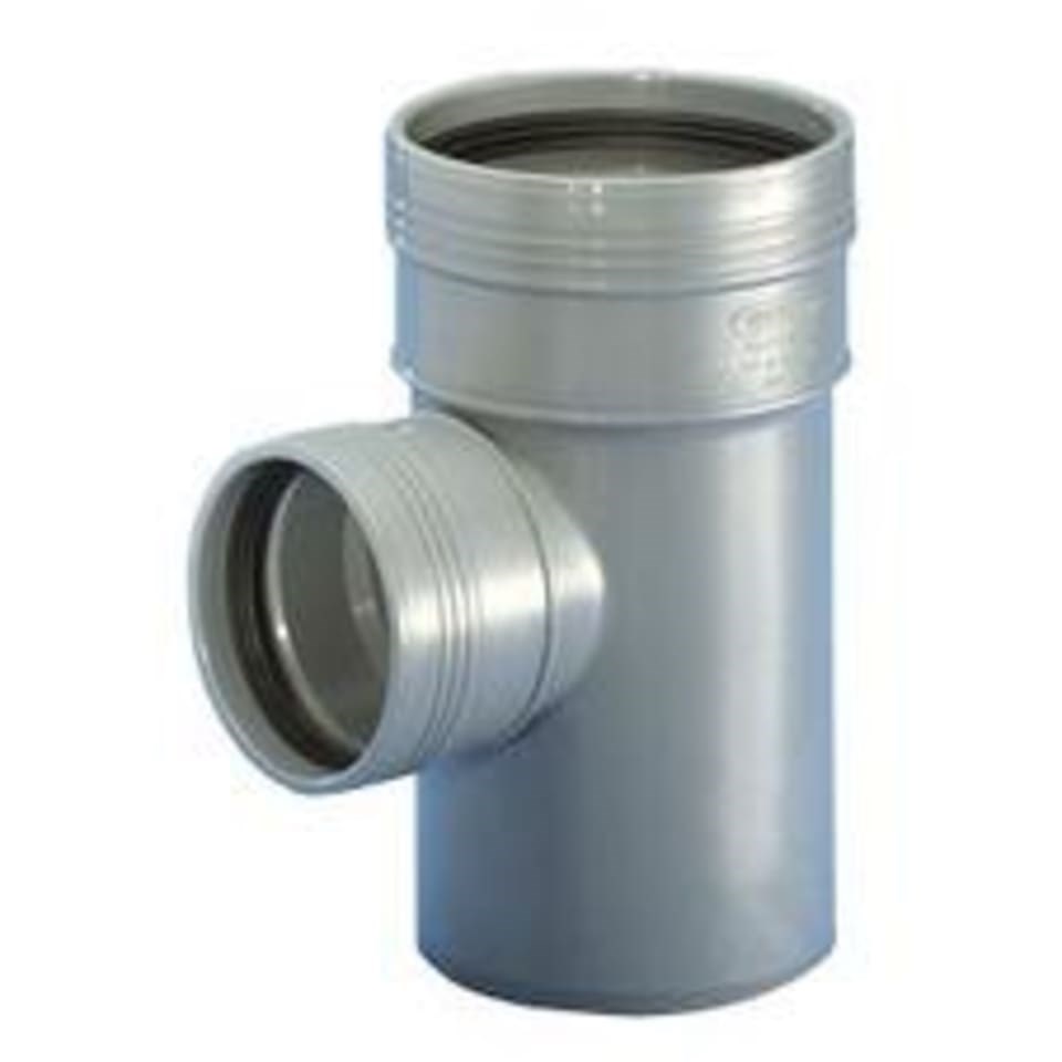

Jeg skal have flyttet køkkenet til et andet rum, så der skal trækkes et nyt afløbsrør i kælderloftet. Det bliver et relativt langt stræk, hvor jeg selvfølgelig sørger for et fald på 2 cm pr. meter hen til en nyere faldstamme i plastik.
Da strækket er langt, skal jeg samle flere afløbsrør. Ville i nøjes med den nemme løsning bare at bruge mufferne, eller save mufferne af og bruge en jetkobling?
Lidt det samme, men bør jeg sætte en forgrening ind i faldstammen med jetkobling øverst og nederst, eller kan jeg nøjes med en jetkobling nederst og muffen øverst (som på billedet)?

Hvis faldstammen er af plast og ikke kan adskilles, så brug den viste og en skydemuffe. Jetkoblinger er til stålrør eller hvis der samles mellem to forskellige materialer. Der skal i så fald bruges støttebøsning i plastrøret.
 Tak for hurtigt svar. Faldstammen kan ikke skilles ad i kælderen. Jeg er lidt nervøs for en skydemuffe. Er der ikke risiko for, at den glider ned?
Har tilføjet lidt til mit svar ovenfor. Skydemuffen er lavet til formålet. Ikke noget problem i at bruge den. Brug glidemiddel når du samler det. Så er det lettere at samle uden at gummipakning flytter sig eller går i stykker.

Ja, det har nok ret i. Jeg var dog lidt i tvivl om, hvor godt pakningerne i mufferne kunne lukke til ved et lille fald.

Tak, det lyder meget betryggende. Jeg er også med på, at mufferne skal være højest. Derfor havde jeg også bestilt en jet kobling til den nederste samling på faldstammen. Men det passer mig fint, hvis en skydemuffe er det rigtige
