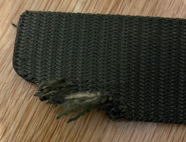

Er det mon muligt at reparere sådan et nylon-bælte som flosser i kanten?
Jeg tænker at det må være muligt at smelte det på en måde? Men det skal jo helst blive nogenlunde pænt.
Hvis det var et reb ville jeg bare tage en lighter og smelte det i enden... Men det bliver nok næppe pænt.
Så må du bruge en loddekolbe med flad spids.
 Hmm.. Er bange for at den er for lille og varmer for lokalt...
Det her stykke er næsten 50mm bredt.
Så må du jo finde en lille metalplade du kan lægge på komfuret, og så svejse enden af bæltet mod denne...

Jeg ville nok klippe det rent, eventuel symmetrisk på den anden side. Så varme det over en lille flamme  som du selv foreslår.
Med et par gode arbejds handsker kan du forme den bløde kant så den kommer til at se pæn ud.
 Det var nok en god ide med en metalplade. Jeg vil dog ikke lægge dette på komfuret. Men jeg kunne sætte det over en trangia eller gasblus.
God ide at klippe den rent. Jeg tror bare, jeg klipper den lige over så. Så er der kortere stykke at svejse.
Men det med at holde den over en åben flamme tror jeg bliver svært at styre så det bliver pænt....
