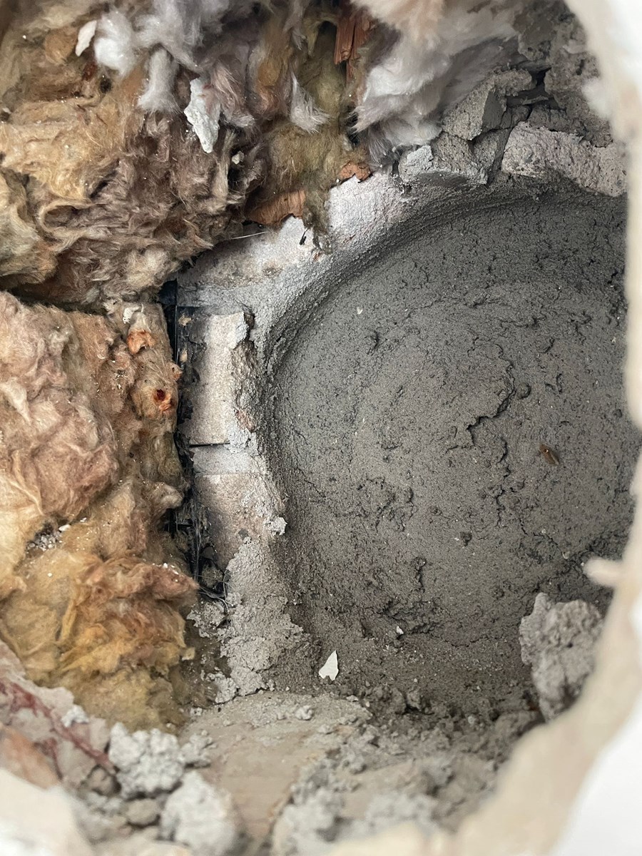

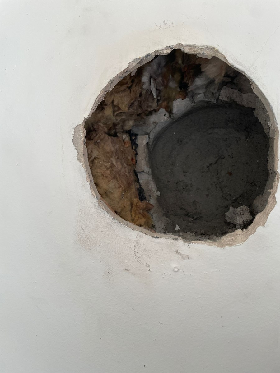

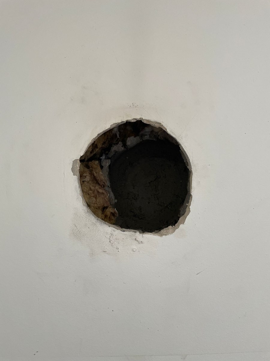

jeg står og skal have lukket hullet til skorstenen i vores væg, da vi har fået monteret en ny brændeovn som er monteret andetsteds.

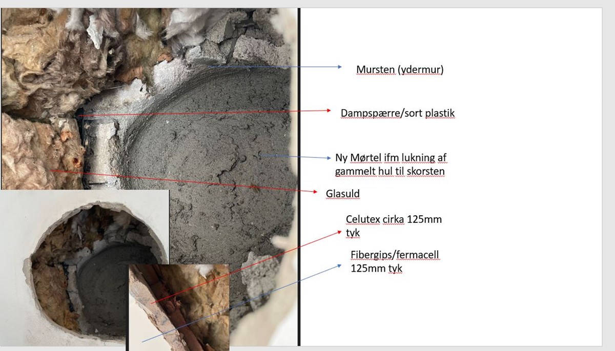

Hullet ser ud til at være bygget op således (se vedhæftede billeder):
1, ydermur/mursten - hul fra gammelt røgrør nu lukket med mørtel
2. sort plast/dampspærre? ligner det

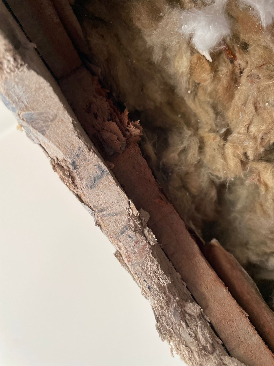

3. Glasuld
4. Celutex plade 125mm
5. Fermacell/fibergips 125mm
6. muligvis filt som vægbeklædning
Jeg vil gerne prøve at lukke dette hul selv men skal lige høre jeres råd til fremgangsmåde.
a) Umiddelbart mangler der noget plastik / dampspærre ved detn gamle udgang, som nu er mørtlet til. Kan jeg bare sætte lidt plastik pose op omkring mørtlen (med lidt luft) som erstatning for den mangledne dampspærre?
b) jeg vil efterfølgende udskære et kvadratisk stykke på cirka 25x25 cm fibergips og bruge denne som skabelon og tilsvarende udskære samme kvadrat i væggen.
c) dernæst vil jeg stoppe en masse isover/glasuld (har noget tilovers fra andet projekt) ind i hullet for at isolere.
d) skære til i noget forskalling (3 stykker a 35cm)  og placere dem i top, bund og midte  - bagved eksisterende fibergipsvæg og med isoleringen bagved. Hernæst vil jeg skrue brædderne i eksisterne fibergips og bagefter montere det nye fibergips stykke på 25x25 cm på de 3 tværgående forskallingsbrædder

En plastpose ind hvor der mangler noget er ok. Du stopper det så godt som muligt nd over den gamle dampspærre.
Jeg ville ikke gå efter større hul i væggen, men blot sætte 2 stumper forskalling bag celutex. De skrues fast igennem fibergips væggen.
Så kommer der 2 lag runde stykker fibergips på så det passer med dybden. Der vil være større sprækker som spartles op. Husk maks 4 mm tykkelse og så vente et par dage, inden næste lag.

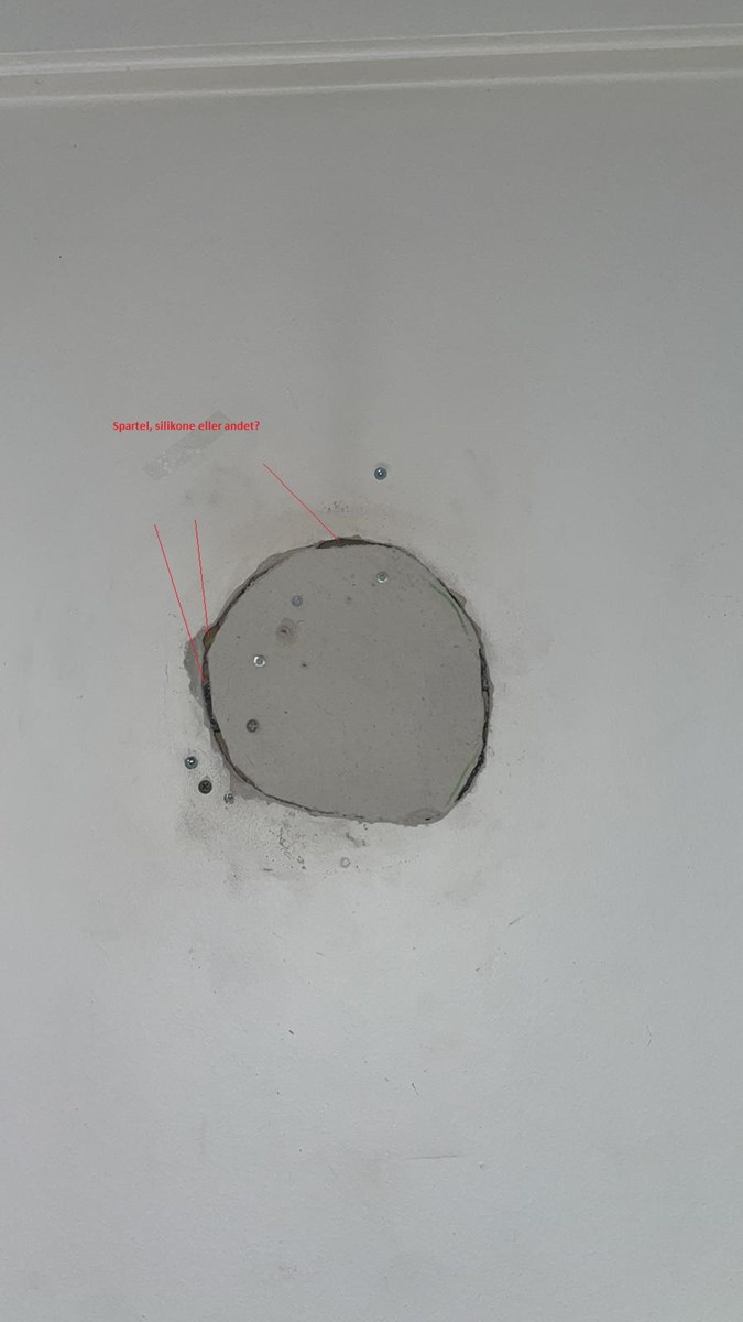

så fik jeg lidt tid til at få lukket det gamle hul med 2 lag fibergips og noget forskalling ovenpå isoleringen.
Jeg har dog lige et spørgsmål vedrørende vedrørende sprækkerne som jeg har forsøgt at markere på billedet.
Skal jeg bare komme lidt spartel ind i selve sprækkerne og lade det tørre, inden jeg fuldspartler? Eller er der andre midler, som vil være bedre til at lukke sprækkerne, fx silikone eller byggeskum?
Takker pænt igen.
MVH Nazim
MVH Nazim
Spartelmasse er fint. Gipsspartel måske endnu bedre.
Silikone vil være noget hø og ligeledes byggeskum.
Der er flere forskellige spartel typer. Sandspartel kan kun tørre op i 4 mm dybde, så der skal man vente nogle dage indtil 1 fyldning er helt tøt.
Du kan bruge gips puds eller model gips som kan købes i mindre portioner. Det hærder på få minutter.

Jeg har en bøtte med fibergips spartel liggende. Udefra jeres svar tænker jeg at gøre følgende:
1. Fylder sprækkerne godt ud med spartelmasse og sætter noget armeringsbånd rundt langs kanten/ovenpå sprækkerne. Og lader det tørre lidt.
2. Dernæst fuldspartler jeg i et lag på 2-3mm og dupper overfladen med en svamp (som ev elmand foreslog tidligere), så det ligner lidt filt. Lader det tørre i en dag minimum .
3. Springer slibningen for ikke at ødelægge den filt lignende struktur, og maler direkte ovenpå.
Er det ikke en OK fremgangsmåde?
MVH Nazim
Det er ved opfyldning af sprækker at du også skal holde de maks 4 mm tykkelse på spartel massen.
