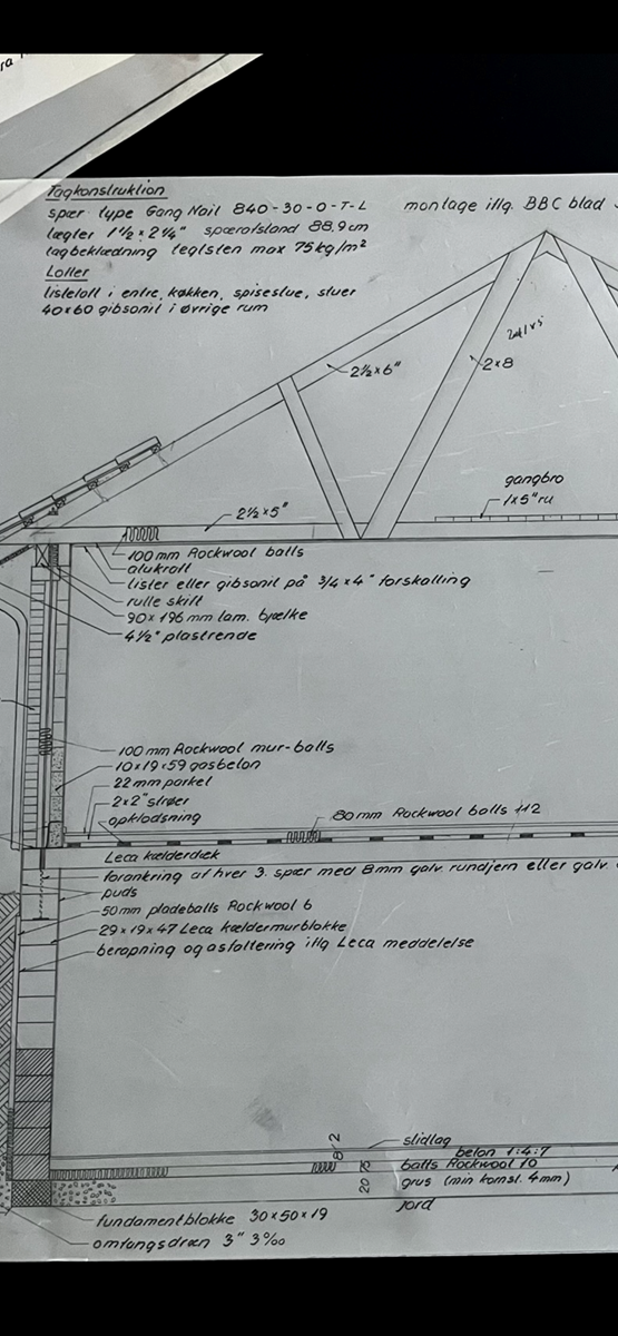

Vi har købt et hus fra 75', hvor dele af huset er over opvarmet kælder.
Her er gulvopbygningen således at der er:
- Kælderdæk (betondæk)
- Opklodsning
- Strøer med 30-50mm Rockwool imellem strøerne
- 22mm krydsfiner og tæppe
Der er kun 5cm fra betondæk til toppen af krydsfinerpladen, så umiddelbart ikke meget plads til isolering.
Nu skal vi til at skifte hele gulvet og jeg kan forstå at der ikke skal dampspærre nederst mod betondækket, men spørgsmålet lyder på;
- Kan vi udskifte Rockwool med Kingspan for at opnå endnu bedre isolering af gulv eller vil dette påvirke dugpunktet og dermed skabe problemer på sigt?
