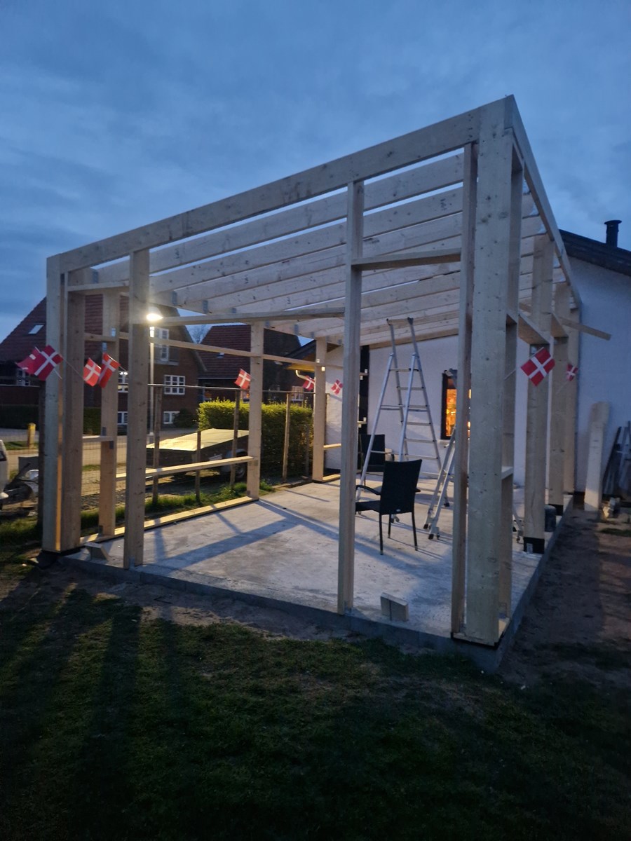

Hejsa.
Jeg er i gang med at bygge en udestue med ensidet hælding og ville gerne høre folks mening om afstivning af skellet. Alt træ er i dimension 47x200. Gevindstænger støbt i fundament. Jeg har lavet kryds med hulbånd. Og synes egentlig skelettet virker stabilt, dog kan jeg hvis jeg står oppe på stigen og rykker i skellet godt få den til at give sig lidt. Højden er 2.8 og 3.4 m. Skelettet måler 7.5 i længde og 4.2 i brede. mon ikke det er naturligt når man tager fat deroppe?
Du har afstivet i taget med krydsbånd. Det betyder at tagkonstruktionen er " god til " at holde sig i vinkel. Men væggene har ingen skrå stivere, så vil kunne give sig.
Så nu kommer det an på hvad det skal beklædes med. Er det et plade materiale så vil det afstive meget godt.
Elles skal du indsætte skråstivere i et felt på hver af de 3 vægge.
